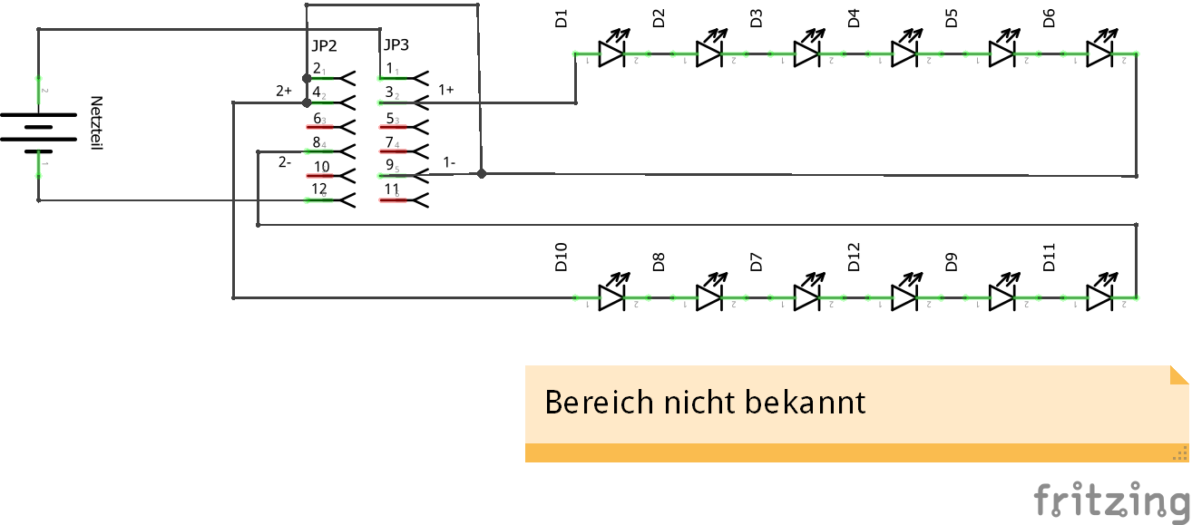

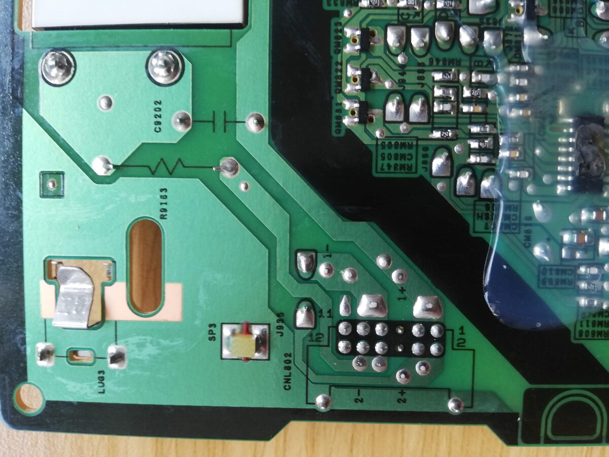

OP #6816087
Hallo!
Kleines Update. Der Händler hat sich gemeldet und schickt mir die
richtige Netzteilplatine hinterher.
Mich hat das dennoch nicht in Ruhe gelassen und ich habe versucht zu
prüfen, warum nur ein Teil der LED-Beleuchtung geblinkt hat.
Im Anhang zwei Bilder von dem Anschluss (von der Defekten
Originalplatine). An dem Stecker sind nur 4 Anschlüsse vorhanden. (1+ 1-
2+ 2-)
Leider lassen sich die LED-Streifen nicht von mir testen. Ein Prüfgerät
habe ich leider nicht. Mein Labornetzteil kann nur eine max. Spannung
von 50V erzeugen. Dies reicht nicht für einen externen Funktionstest.
Dennoch ist mir beim Messen aufgefallen, dass an dem Anschluss "1-" ein
Masseschluss zum Gehäuse ist.
Wenn ich es in den ganzen Online-Beschreibungen von ähnlichen Geräten
(einen Schaltplan konnte ich leider immer noch nicht finden) richtig
verstanden habe, dann sollten die LED-Streifen hier nur direkt
angeschlossen sein.
Auf der Platine sieht es für mich so aus, dass die Anschlüsse in Reihe
geschaltet sind.
Somit wäre es klar, warum nur ein Teil der Beleuchtung blinkt...?!
Dann würde mir das richtige Netzteil auch nicht wirklich etwas nützen.
Ich kann mir nur nicht vorstellen, wie es im Standby bzw. durch ein
Defekt im Netzteil zu einem Masseschluss in der Beleuchtung kommen
könnte.
Macht eigentlich nicht so viel Sinn...oder?
Um das zu Untersuchen müsste ich das Panel ausbauen. Ob ich das
Zerstörungsfrei hinbekomme...keine Ahnung. Wird ohne Erfahrung
schwierig.
Ich warte jetzt erstmal die andere Platine ab. Dann weiß ich mehr.
Bismosa
OP #6816131
Hallo!
Wegstaben V. schrieb:
> Die Fraglichen Dinge haben doch steck-Kontakte und Leitungs-Zuführungen,
> warum misst du denn nicht dort?
Das habe ich bereits. Mir ist jedoch nicht bekannt, wie ich die
LED-Leisten noch besser mit einem Multimeter messen könnte. Hast Du
einen Tipp?
Die einzige Auffälligkeit ist der Massekontakt an dem Kabel das zu dem
"1-" Anschluss geht.
> Das Panel ist recht empfindlich, das bekommt man schnell geschrottet.
Davor habe ich am meisten Angst...
Bismosa
#6816797
ist denn das Netzteil "zugesichert" ok?
wenn tatsächlich ein Teil der Beleuchtung funktioniert und ein Teil
blinkt, dann würde ich vermuten: es sind zwei parallele Kreise, von
denen einer ein hau weg hat. Entweder Netzteil- ode Verbraucherseeitig.
Das Netzteil wird für den Strang der Hintergrund-Beleuchtung eine
Spannungs- oder (eher) Stromquelle sein.
hänge einen ohmschen Lastwiderstand and das TV-Netzteil dran (z.B. 100
Ohm, dann 200 Ohm) und schaue was passiert. Beobachte (mese) die sich
ergebende Spannung und den Strom bei beiden Widerstandswerten. Das
ohmsche Gesetz liefert dir weitergehende Antworten.
Identifiziere und "isoliere" diese beiden Kreise (trenne sie). Dann
lässt sich über Strom-Messung feststellen, welchen Stromaufnahme der
gute Kreis hat.
tausche die beiden Kreise und schaue, oder der Fehler mitwandert.
Das benötigt etwas kreative BAtelei mit dem Zuführungs-KAbel. Es scheint
jedoch ein normales Pfosten-Stecker/Pfosten-Kabel zu sein. Da lässt sich
bestimmt was zusammen fummeln, was man zwischen klemmen kann.

Das Ersatznetzteil (in der falschen Version aber mit identischer
Steckerbelegung) liefert im Leerlauf zwischen 1+ und 2- 305V. (1- und 2+
sind auf der Platine verbunden)

Ich habe mal einen Schaltplan aufgezeichnet. So vermute ich die
Beschaltung der LEDs. Siehe Anhang. Natürlich sind wesentlich mehr LEDs
verbaut. Alles oberhalb der Beschriftung "Bereich nicht bekannt, liegt
im nicht sichtbaren Bereich unter dem Panel.
Beim Durchmessen der einzelnen Adern ist mir aufgefallen, dass am Kabel
von "1-" ein Durchgang zum Gehäuse ist. (Und hier vermute ich das
Problem).
Das kurze Aufblinken ist nur auf der einen Seite. Die andere bleibt die
ganze Zeit dunkel. Das hatte ich vorher vermutlich nicht genau genug
ausgedrückt.
Ich hoffe, nun konnte ich das besser beschreiben?

Du schreibst, das 1- und 2+ miteinander verbunden ist, und 1- Verbindung
zum Gehäuse hat.
Also ist 1- bzw. 2+ der Massepunkt. Soweit ist das doch erst mal nicht
ungewöhnlich. Ob da wo es beschriftet ist wirklich + oder - "raus kommt"
sagt dir dein Messgerät. Nach deiner Beschreibung also auf jedem Zweig
(1 bzw. 2) also ca. 150V=
Messe dann auch einfach mal mit dem linearen Lastwiderstand beide
Segmente des Netzteils separat (1+ / 1- und 2+ / 2-)

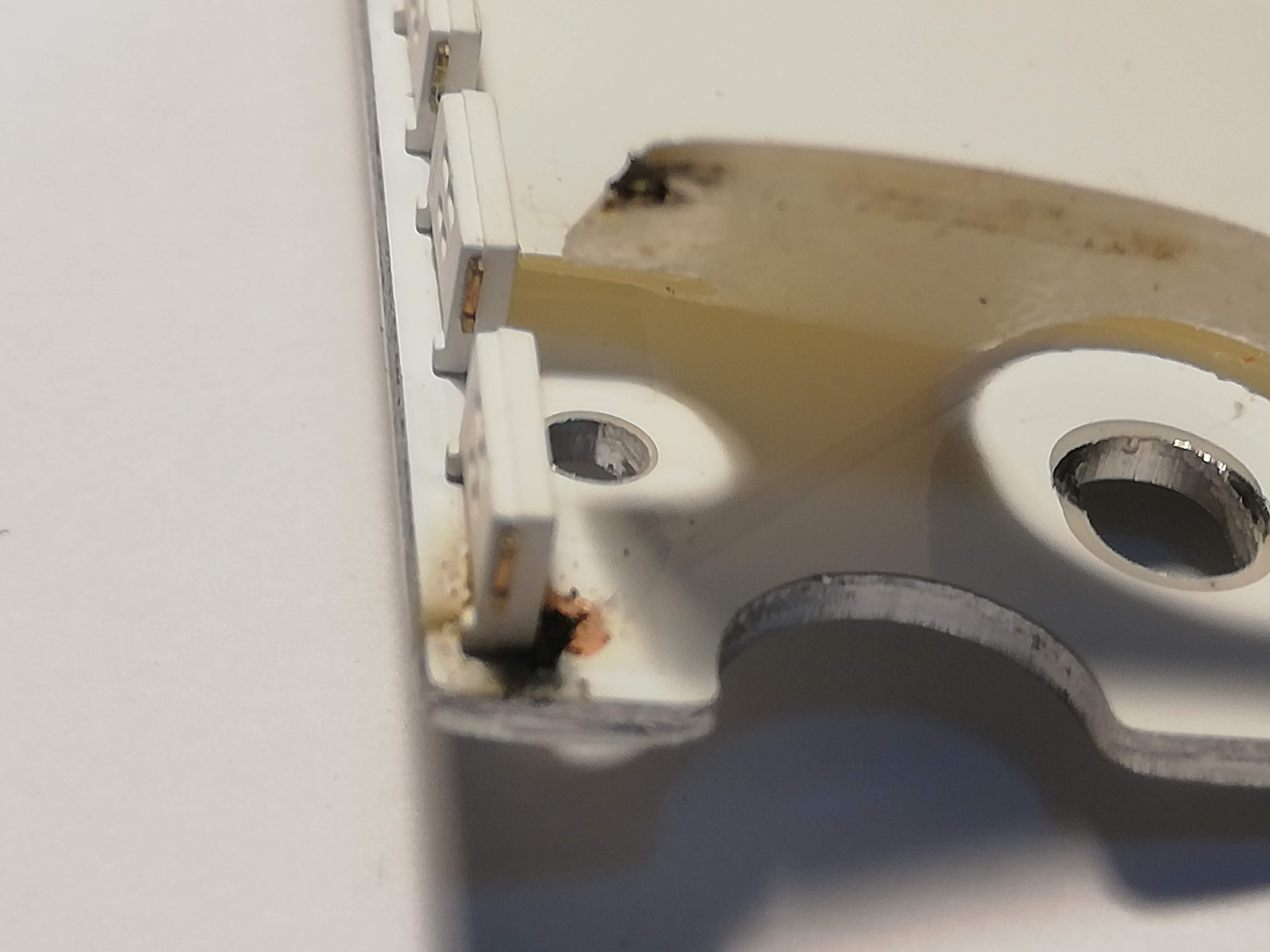

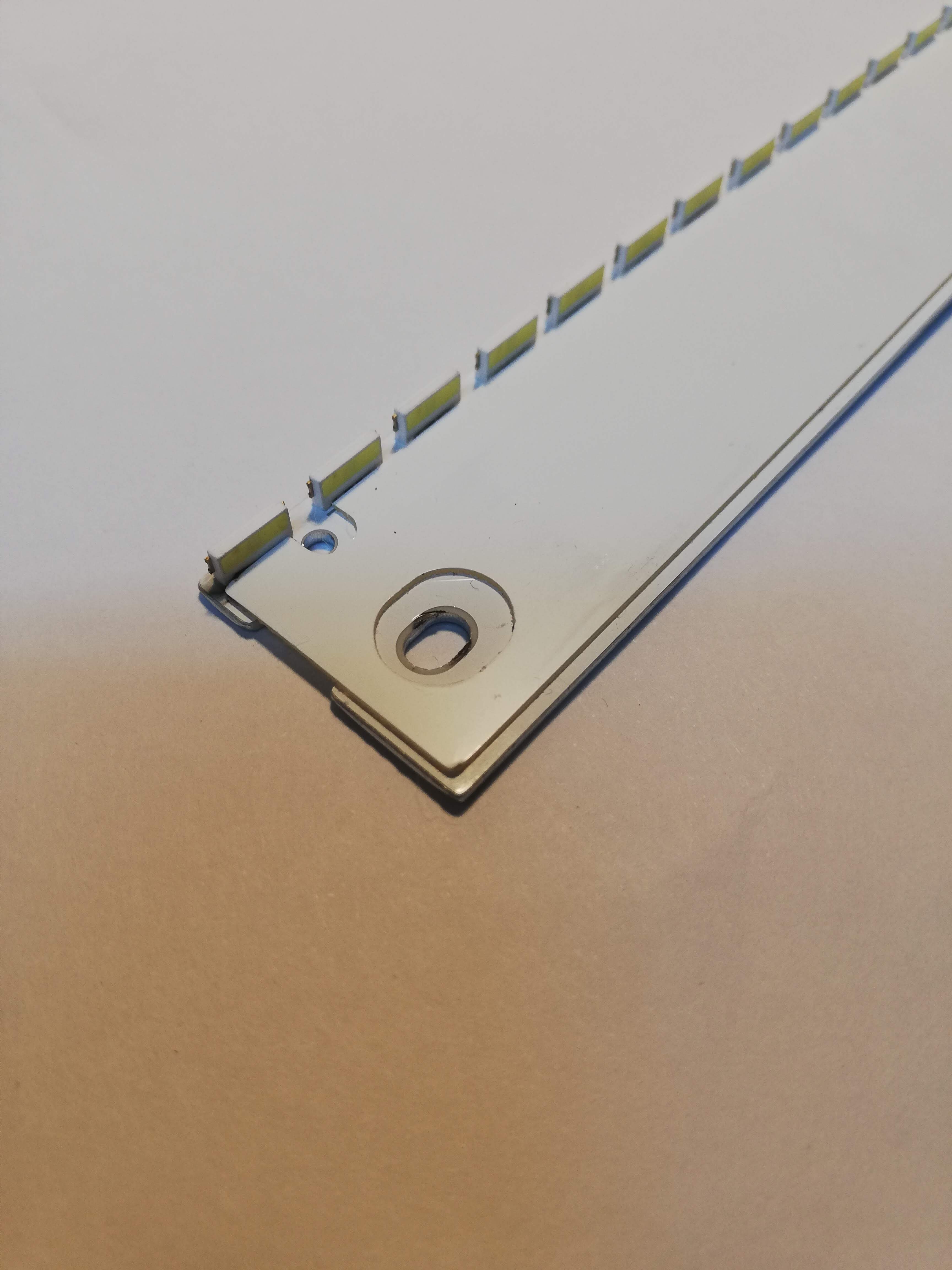

Ich habe mich nun getraut und habe das Panel zerlegt um an die LEDs zu
kommen.
Ich muss sagen, dass war einfacher als gedacht aber schon
herausfordernd. Mit etwas Geduld und dem richtigen Werkzeug kein allzu
großes Problem.
Meine Messung hat sich bestätigt. An einem LED-Streifen (2 sind verbaut)
ist ein Kurzschluss zum Gehäuse. Anbei ein paar Bilder.
Ein auslöten der LED war mir nicht möglich. Versucht habe ich das mit
meinem Heißluftlötkolben. Keine Ahnung, wie diese wirklich auf die
vollständig beschichtete Leiterbahn gekommen sind. Auf der Unterseite
der Leiste ist vollflächig Aluminium und auf der Oberseite zusätzlich
ein starker Klebestreifen.
Den Klebestreifen konnte ich mit Heißluft etwas lösen. Bei dem Versuch
die LED auszulöten hat sich allerdings nur die komplette Leiterbahn mit
angelöst.
Ich hoffe, dass man das auf dem Fotos erkennen kann.
Deutlich erkennbar waren schon vorher die schwarzen Schmauchspuren. Nach
dem lösen der Leiterbahn sieht man auch, dass dies durch die
Schutzschicht an das Aluprofil durchgeschlagen ist.
Die LEDs leuchten alle noch. Aber eine sichere Reparatur wird mir nicht
möglich sein um die hohe Spannung vom Gehäuse fern zu halten.

Hallo!
Ja...selbst die geht noch.
Wodurch dies nun passiert ist...keine Ahnung. Das werde ich wohl auch
nicht mehr feststellen können.
Der Fernseher war (eigentlich) aus...
Ob nun zuerst der LED-Streifen oder das Netzteil kaputt gegangen
ist...da habe ich unterschiedliche Theorien. Aber keine passt so
richtig.
Evtl. könnte es an dem durchgeschlagenen Leistungstransisor gelegen
haben. Dieser hat dann wiederum über das Gehäuse die LEDs
zerstört...aber auch dies ist unwahrscheinlich, da das Gehäuse über das
Antennenkabel geerdet ist.
Oder der Fernseher war doch eingeschaltet (vielleicht durch ein Update
im Hintergrund?) und durch die Überlast an der Beleuchtung ist das
Netzteil gestorben.
Egal (auch wenn es mich interessiert). Ich bin gespannt, ob es mit dem
neuen Streifen wieder alles klappt und ich auch alles wieder richtig
zusammen bekomme. Da bin ich aber guter Dinge :)
Bismosa
OP #6826937
Hallo!
Kleines aber erfreuliches Update. Alles funktioniert wieder wie
gewünscht. :)
Habe die (gebrauchte) LED-Leiste eingebaut und auch das Panel wieder
problemlos zusammen bekommen. Zwei Saugheber und eine zweite Person, die
das Panel nochmal von der Rückseite reinigt waren sehr hilfreich.
