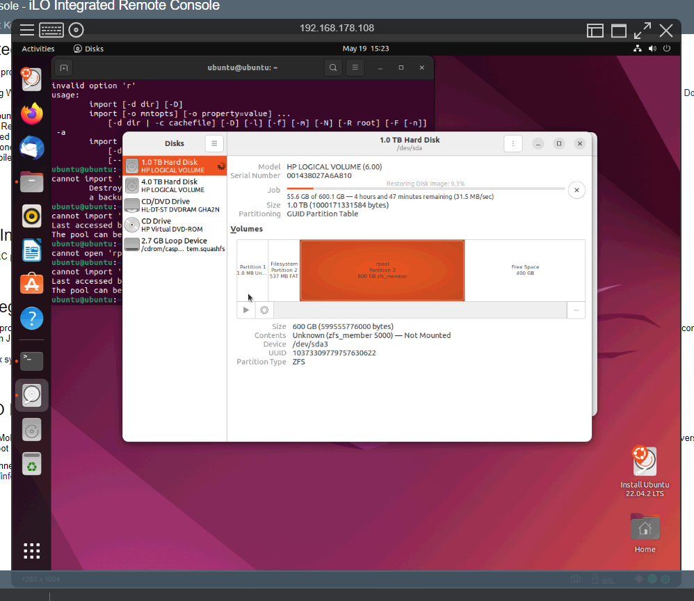

Ich habe hier einen Proxmox Server.
Darin waren 2x 600GB Platten als Raid1 verbaut, welche an ihr Lifetime Ende kommen - für Das Stammsystem.
Nun wollte ich, Kraft meiner Wassersuppe, neue Platten einsetzen. Backup dieses Raids wurde immer mit DD gemacht, auch auf einen anderen Rechner. Also diese Backups liegen vor.
Nun die neuen Platten in den Rechner und mit DD das Image wieder aufgespielt. Soweit so gut. Der Rechner bootet in Grub und bootet weiter. Bis dann der Punkt kommt, an dem er das ZFS Volume booten will.
Dort bricht ab und sagt:
   pool: rpool
  state: FAULTED
 status: The pool metadata is corrupted.
 action: The pool cannot be imported due to damaged devices or data.
        The pool may be active on another system, but can be imported using
        the '-f' flag.
   see: http://zfsonlinux.org/msg/ZFS-8000-72
 config:
        rpool                  FAULTED  corrupted data
          sda3                 ONLINE
und bringt mich auf die initramfs commandline. Mit der Flag -f oder -F sagt er es liege ein I/O Error vor.
Ich lasse gerade mit zpool import -X rpool -F die Platte nochmal suchen.
Gibt es sonst noch einen Tipp, wie ich an die Daten in diesem Pool komme? Es gibt zwar noch einen zweiten Server, auf denen das selbe System gespiegelt wird, dieses wird aber nur einmal im Monat gemacht. Zum 15. liegt also nun auch wieder vier Wochen zurück.

OP #7417239
Kevin M. schrieb:
Du hättest die beiden neuen Platten einfach mit "zpool add" zum Mirror hinzufügen und sobald der Pool fertig synchronisiert hat die beiden alten mit "zpool remove" entfernen können.
Ja, nach meinem jetzigen Wissenstand weiß ich dies nun auch. ☺️ Vorher dachte ich, ein dd reicht völlig aus. Bei meinen anderen Linux Geräten ohne ZFS sondern mit EXT4 Dateisystem funktioniert diese vorgensweise sehr gut.
Foobar schrieb:
Kann es sein, dass du einen dd des laufenden Systems gemacht hast?
Jup, habe ich.
