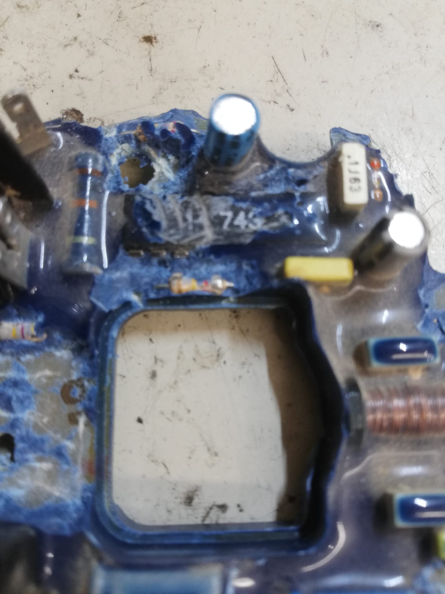

ich möchte eine defekte ELU Oberfräse reparieren. Diese funktionierte von heute auf morgen nicht mehr. Die Motorwicklungen scheinen in Ordnung zu sein.
Die Motorregelung (Geschindirkeit) War leider vergossen, beim Versuch die freizulegen ist leider ein Stück der Ic Bezeichnung verloren gegangen. Was für ein IC könnte das sein? Ich erkenne noch 1 743.
Dann gibt es noch ein Triac (von ST)o.ä auf dem steht: 19362 C925P. Dazu finde ich auch kein Datasheet.
Hat jemand einen Tipp für mich?

hast du mal netzleitung, schalter und kohlen geprüft? (platine überbrücken > motor muss losheulen)
Die vergossene leiterplatte ist so wie sie ist sehr schwer zu verstehen und zu reparieren.
Falls die regelung wirklich sicher die Fehlerursache ist, hast du nichts zu vierlieren, versuche mit reichlich heissluft die vergussmasse zu erwärmen. Die meisten Reaktionsvergussmassen werden dann weich wie brotkrümel und schälen sich schön von den bauteilen ab, ohne kratzer und folgeschäden.
#7769044
Laut dieser quelle soll es in etwa ein BTB12-600 sein. https://forums.futura-sciences.com/depannage/883239-equivalence-triac-resolu.html
Es geht dort scheinbar auch um ein Werkzeuggerät, es könnte sein, dass der hersteller sich die Halbleiter speziell stempeln lies. Es wurde dort aber auch wohl nur anhand der belastbarkeit gemutmasst.
Beim zuerst gezeigten IC sieht es nach einem manuellen farbstempel aus, entweder kleinserie oder manuelle bestempelung mit firmwareversion nach dem programmieren eines uC. Deutet beides auf nicht-beschaffbar hin.
Mit blindem bauteiltausch kommst du jedoch ohnehin nicht weit.
