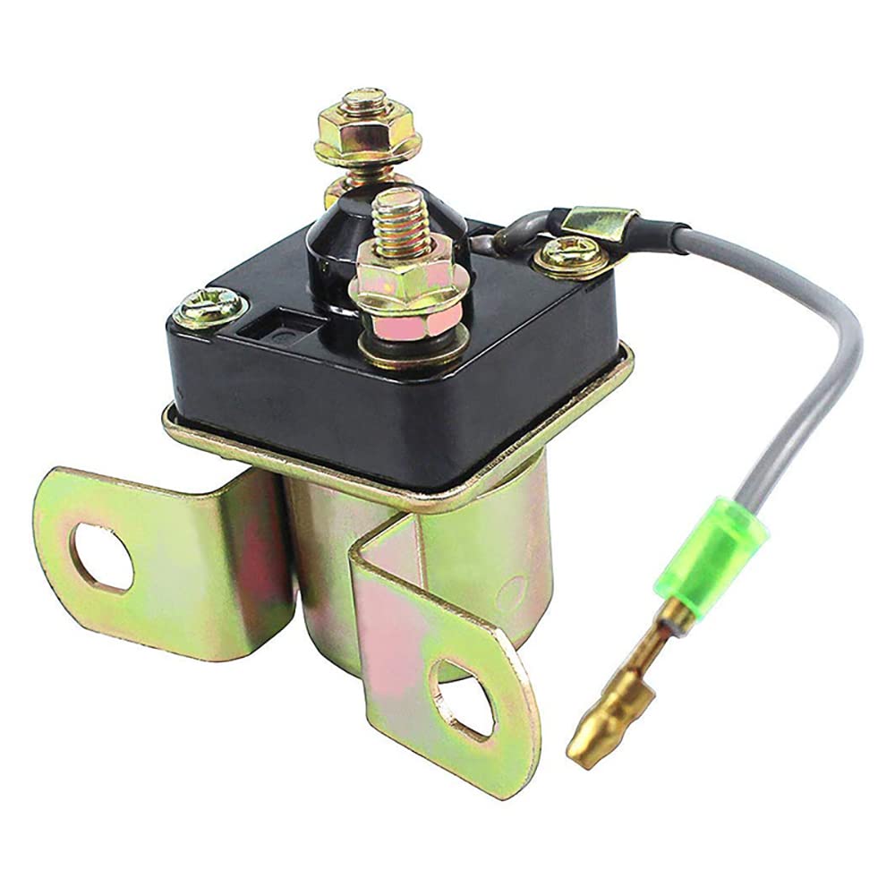

Die Spannungsversorgung ist so geschaltet, dass am Starter Relais 24 Volt anliegen und dieser nur aus 2 Batterien gespeist wird und dann max. 60 A bekommen kann. (Ist nur eine Vermutung, die ich aber noch prüfen müsste)
Wieviel der Anlasser an Strom tatsächlich zieht, weiß ich leider nicht, aber fett ist er auf jeden Fall :). Vielleicht ist aber auch das Starter Relais defekt.
Ich tausche das mal morgen aus und schaue, ob es ggfs. daran gelegen hat. Sollte es das gewesen sein, melde ich das hier.
Anbei noch ein Bild vom Starter Relais 12/24V Selenoid Relais.
Noch zur Info: Nachdem die Batterien sich abschalten, muss ich die Brücken lösen, damit sie wieder in den Normalzustand kommen. Das deutet für mich eher auf BMS Abschaltung hin.
ELKO werde ich in Betracht zeihen, wenn ich morgen mehr weiß.

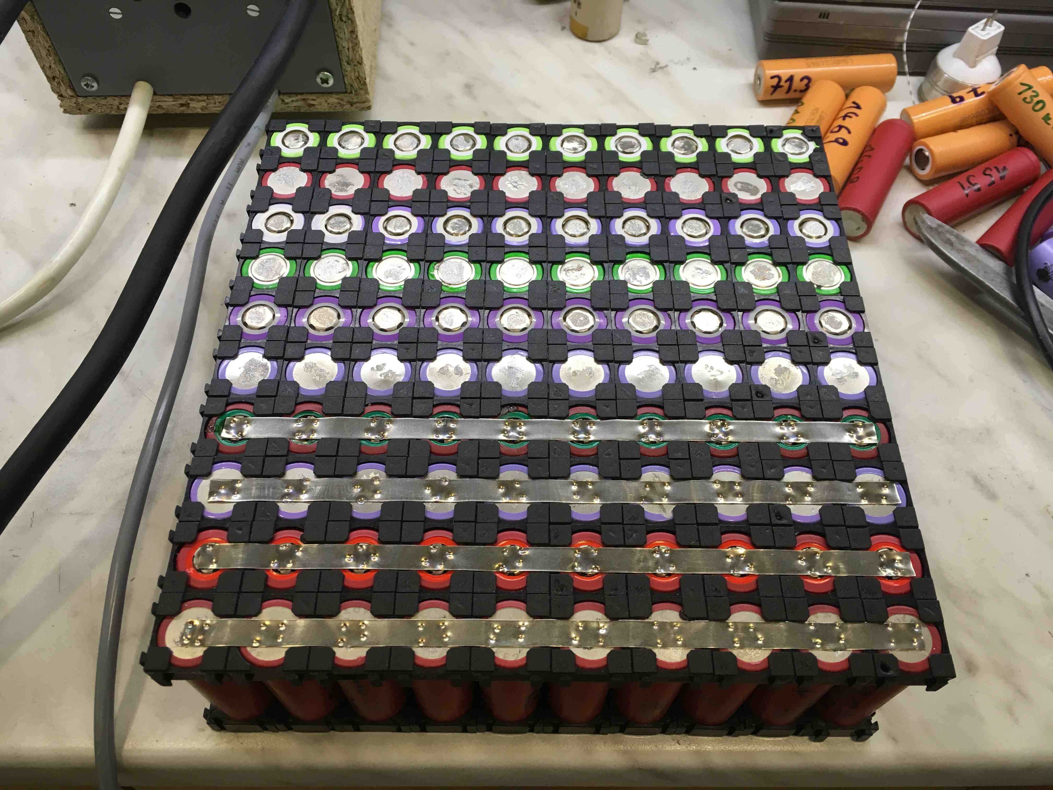

Selbst bauen! Das Beispiel besteht aus 10s10p also 37/42 Volt. Das sind gebrauchte Zellen aus Laptopakkus, die nicht mehr zu hoch belastet werden dürfen (war als PV Speicher gedacht) aber mit neuen Zellen für Werkzeugakkus (30A Entladestrom pro Zelle) wäre so etwas vermutlich passend.
So etwas können dir Lieferanten von Zellen auch auf Wunsch anfertigen. Dann hat man auch Einfluß auf die Wahl des passenden BMS.
Wehe da macht mal eine Zelle einen Kurzschluss. Dann kann die Feuerwehr nur noch zuschauen.
Ja, wie bei jedem Fahrradakku ;-)
Das muß schon vernünftig aufgebaut sein, mit passendem BMS und Balancer. Aber damit bekommt man einen Akku der in die vorgegebene Form paßt und genügend Strom liefern kann.
Geht natürlich auch mit einzelnen LiFePO Zellen, die können nicht brennen. Dafür etwas "klobiger".
