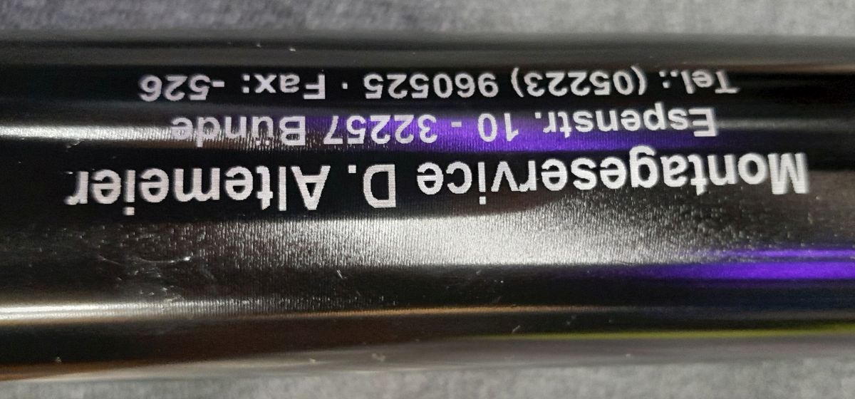

Ich habe so eine tolle Maglite bekommen. Allerdings ist da so ein unschöner Werbeaufdruck drauf. Wie bekomme ich den ab, ohne die schwarze Eloxalschicht zu beschädigen?
Wärme und Bremsenreiniger hab ich schon getestet.
OP #7817474
Michael B. schrieb:
Schon mal Aceton probiert ?
Hab schnell nochmal Aceton, Nitroverdünnung und Terpentin getestet, leider ohne Erfolg.
Heiss gemacht bis 600 Grad, mit Hartholz versucht abzukratzen, auch kein Erfolg. Obwohl man fühlt das der Druck aufgetragen ist.

Der Werbeaufdruck sieht mir nicht nach Aufdruck aus, sondern nach einer abgetragenen Eloxalschicht, vermutlich per Laser. Der geht weg, indem man eine neue Eloxalschicht aufbringt, deren Farbe der umgebenden Eloxalschicht entspricht. Einfacher ist es jedoch ...
  1. Einen undurchsichtigen Schrumpfschlauch aufzuschrumpfen
  2. Das Ding zu lackieren
  3. Sich so ein Gerät ohne Werbeaufdruck zu kaufen, so teuer kann das als Werbeartikel auch nicht gewesen sein
  4. Die Eloxalschicht komplett zu entfernen und dann mit einer Aluminium-Natur-Taschenlampe zu leben

Was du vorhast, habe ich schon manchmal erfolgreich geschafft, auch ohne die Hintergrund-Farbe zu beschädigen. Zwei Methoden kommen meiner Meinung nach infrage:
1.) Abbeizer, z. B. "Power Abbeizer Gel" von Molto. Es muss länger einwirken, verwandelt dann die Druckfarbe in einen abwischbaren Schleim.
2.) Die Chemikalie "Dichlormethan" (auch "Methylenchlorid"). Die Dämpfe sind SEHR gesundheitsschädlich, es kann aber in kleinen Mengen zu vernünftigen Preisen im Internet-Chemikalienhandel beschafft werden.
Am besten immer vorher Experimente an unauffälliger Stelle machen. Ich wünsche dir viel Glück und Erfolg!

Der OP sollte mal versuchen eine richtige scharfe Makroaufnahme von einem Buchstaben zu machen. Daran lässt sich möglicherweise das Durckverfahren herausfinden.
Für die Lampe kommen entweder Siebdruck oder Tampondruck (ich weiss, klingt lustig) in Frage. Das kann man am Druckbild erkennen.
DANN könnte man wohl eher herausfinden, welches Lösungsmittel für die verwendete Farbe geeignet ist ... auch Drucker müssen ihre Maschinen mal saubermachen.
(Oder wir sehen vielleicht doch anhand der besseren Aufnahme, dass es gelasert ist und keine aufgetragene Farbe.)

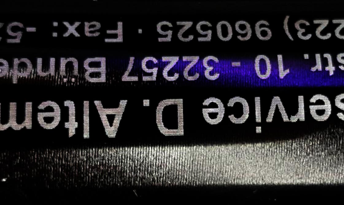

Ich denke nicht, daß das gelasert ist. Damit würde man die eloxierte Schicht zerstören, dann kann man sich das Eloxieren auch gleich sparen.
Genau das ist der Sinn einer Laserbeschriftung auf Alu. Dadurch wird das "blanke" Metall an dieser Stelle sichtbar. Bei Alu ist das Eloxieren sowieso nur optische Deko, es überzieht sich an der Luft in kurzer Zeit mit einer dünnen Oxidschicht. Aluminiumoxid ist eine der widerstandsfähigsten Substanzen, die es gibt.
Will man blankes Metal beschriften und der Laser ist nicht so stark, dass er darauf eine sichtbare Spur hinterlassen würde, gibts das auch umgekehrt. Man legt eine spezielle Folie drauf, die vom Laser durchstrahlt wird. Von der Rückseite verdampft / sublimiert dann Farbstoff. Wird oft bei Handies gemacht ...

Nein, ist es nicht. Wurde vom OP mehrfach benannt und ist auf den Fotos sogar zu erkennen, dass da Farbe auf dem Eloxal und den Rillen vom drehen aufliegt.
Es wurde bereits festgestellt, dass die Farbe wohl eine 2K oder UV Farbe ist, die Lösemittelbeständig ist.
Warm machen und mechanisch entfernen ist da wohl das Zielführendste.
Wobei die Farbe bei 600°C eigentlich schon disoziiert sein sollte. Oder zumindest so weich, dass sie abkratzbar wird. Organische Chemie ist wimre nicht so temperaturbeständig. Das könnte dann tatsächlich was keramisches sein, dass aufgetempert wird.

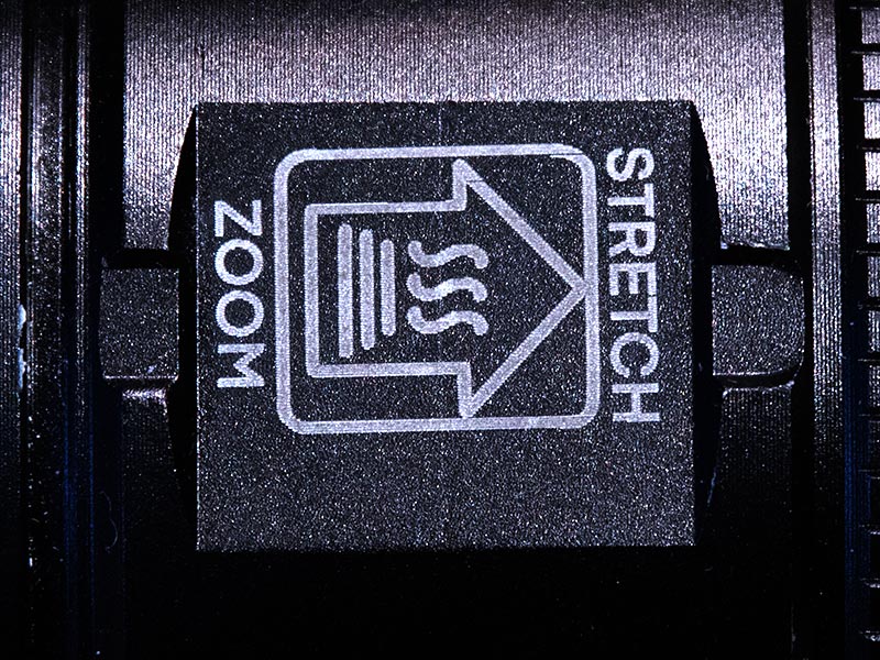

Es gibt jetzt zwei Möglichkeiten: Entweder ist das eine relativ banale Lasergravur, ein Verfahren, das keinerlei Rüstkosten verlangt und für dunkel eloxierte Flächen außerordentlich gut geeignet ist. Oder es handelt sich um eine keramische Farbe, wahrscheinlich sogar aus der Weltraumtechnik, die im Direktdruckverfahren (es sind ja leichte Rasterlinien zu erkennen) kalt aufgebracht wird. Da vom Threadersteller völlig überzeugt behauptet wird, es handele sich nicht um eine Lasergravur (obwohl die Eigenschaften, namentlich Einsatz, Farbe, Rasterung, Lösemittelbeständigkeit, Temperaturbeständigkeit, Kratzbeständigkeit ja erst einmal dafür sprechen würden), kann es nur eine Beschriftung sein, die die technologische Speerspitze darstellt. Das gehört direkt in ein Museum. Ein Wunder, dass die Beschriftung nicht auch noch lackabweisend ist.
#7819503
Ste N. schrieb:
Ich hab das Bild mal vergrößert und den Kontrast etwas angepasst. Ist für mich eindeutig gelasert. Das bekommt man nicht mehr weg, außer abbeizen und neu eloxieren.
Das sieht mir stark nach gelasert aus. Wir haben einen Faserlaser fürs gravieren von Metallteilen. Wenn man eloxiertes Alu lasert ist die Schrift danach deutlich zu spüren. Rührt daher, dass der Laser nicht die Farbe zerstört sondern die oberste Metallschicht und das eloxal abplatzt. Mit anderen Lasern lässt sich die Farbe im Eloxal zerstören, dann bleibt die Oberfläche glatt und intakt.

Und das liegt dann erhaben oben drauf?
Mach doch mal mit irgendwas einen Kratzer in die Farbe, so daß man die schwarze eloxierte Schicht darunter noch erkennen kann. Anders kapieren es die Dumpfbacken hier sowieso nicht. Normalerweise nutzt man das Eloxieren, um das (meistens auch nicht besonders hochwertige) Aluminium vor Umwelteinflüssen zu schützen. Da ballert man nicht hinterher mit einem Laser große Löcher rein.
#7820411
Doch, die Werbeindustrie schon. Da ist das Verfahren gang und gäbe.
Verdächtig ist eben dieses feine Linienraster, welches das gesamte Logo ziert. Das sieht eindeutig nach Laser aus, siehe Detail einer anderen Taschenlampe.
In der Werbeindustrie nimmt man für so etwas auch gerne Tampondruck, das sieht aber völlig anders aus und hat nicht dieses Raster.
Vielleicht fühlt es sich ja auch nur so an als ob es erhaben wäre, weil die Oberfläche an der Stelle eine andere Struktur hat und nicht mehr so glatt ist?
Aber es ist müßig darüber zu spekulieren, wenn man keine Details kennt.
