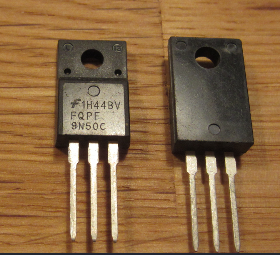

Habe hier gerade noch eine ganze Tüte fqpf9n50c gefunden... schaue mich gerade um, was genau der "kann"
Edit:
  • 9.0A, 500V, RDS(on) = 0.8Ω @VGS = 10 V
  • Low gate charge ( typical 28 nC)
  • Low Crss ( typical 24 pF)
sieht auch apssend aus... Schöner Zufall.

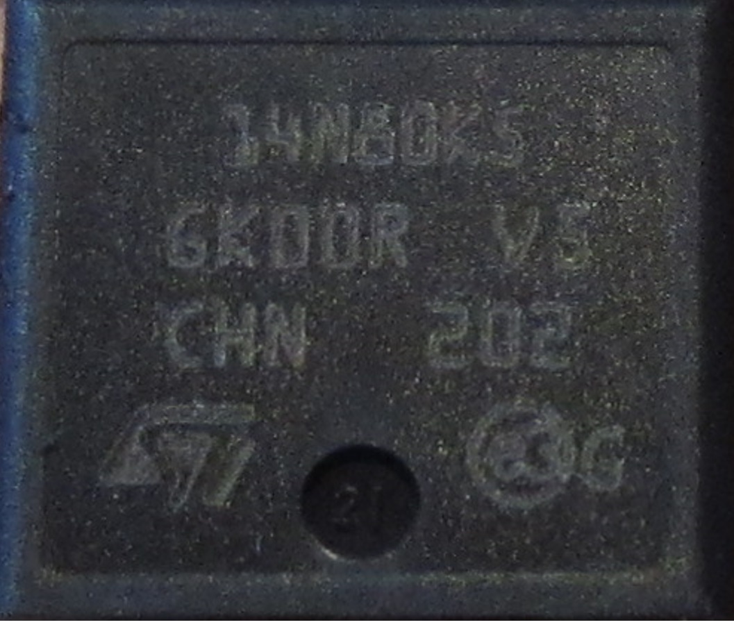

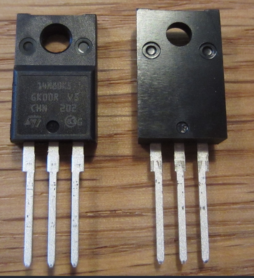

Ich hab nur mal auf die Schnelle über die parametrische Suche bei LCSC geguckt: https://www.lcsc.com/products/MOSFETs_381.html 800V DS und 12A Dauerstrom. 12 Treffer lagernd. Von 78 Cent von einer Firmna, von der man noch nie was gehört hat, über 1,24€ für einen echten ST STF14N80K5 bis zu 4,71 für einen anderen ST. Die Mengenstaffel von dem recht interessanten STF14N80K5 wäre dann ab 10 Stck 1,02 und ab 50 Stck 90 Cent. Wenn man mit den Strömen und Spannungen in der Suchmaske noch etwas spielt, windet man mit Sicherheit noch mehr.
OP #7818305
https://www.lcsc.com/product-detail/MOSFETs_STMicroelectronics-STF14N80K5_C2891284.html
Ausgefiltert - 4 Treffer, nur dieser 511 Stk Bestand
Woher kommt es dann? Kann man da wirklich kaufen?

ST STF14N80K5
Genau, da landet man :-)
Wenn man den googelt, wird man aber auch nicht gerade erschlagen :-)
Gerald B. schrieb:
für einen echten
Hm
