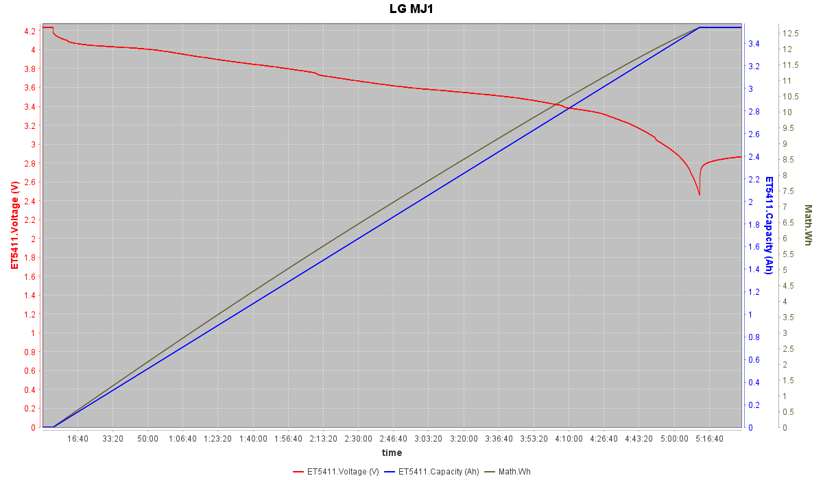

Heutige Akku-Taschenlampen haben oft das Problem, daß sie im normalen Betrieb sowieso sehr schnell dunkler werden, weil die LED heiß wird. Mit dem Ladezustand des Akkus hat das recht wenig zu tun. Die beworbene Helligkeit wird wenn überhaupt meistens nur während der ersten Minute erreicht, danach wird die Lampe merklich dunkler.
Ansonsten hänge ich mal die Spannungs-Kennlinie einer LG MJ1-Zelle beim Kapazitätstest an. Vielleicht hilft Dir das weiter. Es macht wie man sieht überhaupt keinen Sinn, die Dinger unter 3V zu entladen, da kommt sowieso nicht mehr viel.
