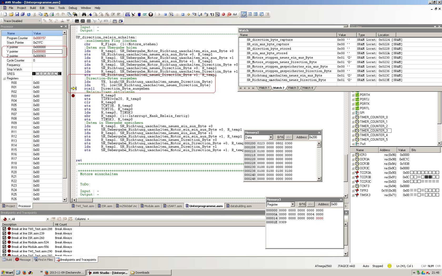

ich stehe grad vor einem Problem, das ich mir nicht erklären kann:
Ich habe einen ATMega2560 auf einem Crumb-Board.
Programmiere in Assembler eine Rolladensteuerung mit AVR-Studio 4.19
Build 716 unter WindowsXP (Windows läuft in einer VirtualBox-VM unter
Ubuntu).
Für die IO-Porterweiterung verwende ich TWI-Bausteine PCA9555.
Wollte das Programm Schritt für Schritt mit einem JTAGICE MKII
durchgehen.
Dabei ist mir aufgefallen, dass bei
lds  YH, HIGH(SR_Richtung_umschalten_neues_Direction_Byte)
lds  YL, LOW(SR_Richtung_umschalten_neues_Direction_Byte)
der Y-Pointer mit 0x0000 geladen wird?!
Siehe hierzu auch den Screenshot.
Ich habe das Low- und High-Byte schon vertauscht; HIGH/LOW und high/low
ausprobiert.
Ich gehe stark von einem Bug im Debug-Modus von AVR-Studio aus...
In dem von mir erstellten Programm habe ich zig solcher Anweisungen;
bisher ist mir kein derartiges Problem aufgefallen.
Oder habe ich eine Besonderheit des Y-Pointers übersehen?
Vielleicht hat ja einer nach dem Fussballspiel Zeit, mir aus meinem
Gedankenloop zu helfen :-)
Danke euch im Voraus!
mfg
foikei

wo ist denn das "ld REG,Y" ?
z.B. wie hier ...
#include "m64def.inc"
.dseg
fff:  .BYTE  1
.def temp = r16
.cseg
.org 0x0000
    rjmp    main
.org INT_VECTORS_SIZE
main:
  ldi temp, low(RAMEND)  ; Stackpointer initialisieren
  out SPL, temp
  ldi temp, high(RAMEND)
  out SPH, temp
  ldi temp,0x12
  sts fff,temp
  ldi YL,low(fff)
  ldi YH,high(fff)
  ld temp,Y
g:
  rjmp g
