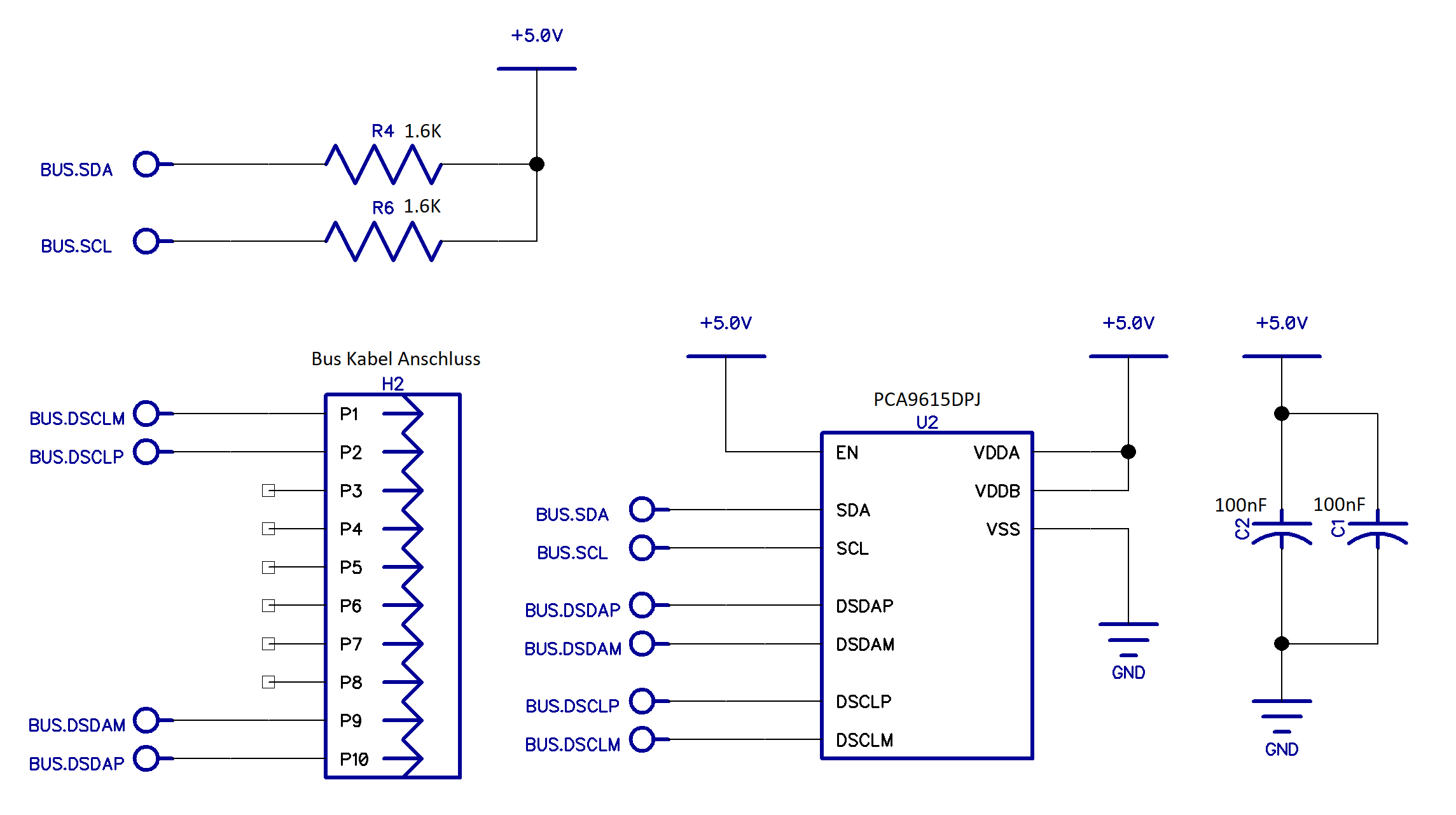

ich benutze in meinem aktuellen Projekt einen PCA9615 um zuverlässig
Daten von ca. 16 einzelnen Platinen auszutauschen.
Inspiriert wurde ich dabei von folgendem Artikel:
https://hackaday.com/2017/03/31/an-introduction-to-differential-i%C2%B2c/
Nun habe ich ein kleines Platinen Design erstellt und bestellt und alles
fleißig zusammengelötet.
Jetzt habe ich erstmal jede Platine einzeln getestet und an eine
Versorgungsspannung angeschlossen.
Bei den meisten ist mir auch nichts weiter aufgefallen.
Vereinzelt musste ich jedoch feststellen, dass der PCA9615 extrem heiß
wurde und ich gezwungen war die Versorgungsspannung auszuschalten, da
dieser wahrscheinlich sonst in Rauch aufgegangen wäre.
Statt 8mA normal zog dieser plötzlich 100mA.
Nun habe ich mir gedacht, dass ich vermutlich beim löten misst gebaut
habe und vielleicht eine ungewollte Brücke erzeugt habe.
Die Dinger sind ja auch verdammt klein.
Jedoch habe ich auch nach mehrfachen nachmessen der einzelnen Pins keine
ungewollten Verbindungen oder ungewöhnliche Widerstandswerte messen
können.
Jetzt überlege ich was dieses Verhalten auslösen könnte.
Folgende Unterschiede zu anderen Designs habe ich bei mir festgestellt:
-Ich nutze 5V statt 3.3V
-Ich habe den EN Pin direkt mit 5V verbunden
Keiner der beiden Unterschiede bietet mir auch nur den Ansatz einer
Erklärung.
Ich hoffe jemand hat eine Idee oder Hinweis auf was dieses Problem
zurückzuführen ist.
#5215040
Wenn du keinen erklärbaren Kurzschluss hast, klingt das arg nach
Latchup. Vermutlich Anliegen von "belastbaren" 5V an einem der Eingänge
bevor die Stromversorgung des Chips vorhanden ist.
Es könnte natürlich auch ein undokumentierter Testmodus sein, der durch
das statische EN-Signal beim Powerup verursacht wird. Sowas ähnliches
hatte ich mal bei einem NXP-Smartcard-Treiber...

EN darf frühestens 11ms nach Einschalten der Versorgungsspannung auf
High gehen - so sagt es zumindest das Datenblatt (Fig.6).
Eventuell muss man sich beim Betrieb des PCA9615 daran halten.

Gast #5215251
Ok erstmal Danke für die vielen Antworten.
Ich habe gerade mal den EN Pin abgetrennt und mir das ganze nochmal
angesehen und es bleibt dabei, dass der IC sehr heiß wird und der Strom
bei ca. 100mA bleibt.
Das ganze ist auch beliebig oft wiederholbar.
Somit bleibt eigentlich nur eine der beiden Erklärungen wobei letztere
wohl das wahrscheinlichere ist:
-Der IC wurde schon Defekt geliefert
-Der IC ist beim Löten kaputt gegangen
Ich verlöte die meisten ICs immer mit 300 Grad aber im Datenblatt sind
maximale Temperaturen von 250 Grad angegeben.
Ich werde also versuchen die nächsten nur noch mit unter 250 Grad zu
verlöten.
Bei der 2. Version des Platinen Designs, macht es vielleicht auch Sinn
die direkte Verbindung von EN durch eine mit einem Widerstand zu
ersetzten?
Den Pin gar nicht anzuschließen würde ich eigentlich nicht machen
wollen, da der interne Pull-Up ja nur 300KOhm groß ist und das in einer
störungsvollen Umgebung zu Problemen führen könnte.
Gast #5215285
Die Temperaturangaben im Datenblatt beziehen sich auf Reflow Löten.
Das ist nicht nur eine Frage der Temperatur, sondern auch der Zeit.
Lötest du bleifrei?
Ist dein Lötkolben weich geerdet und wie sieht dein Arbeitsplatz
bezüglich ESD-Schutz aus. Normalerweise gehört schon einiges dazu, die
Dinger kaputt zu kriegen - gegen groben Unfug sind sie allerdings nicht
geschützt.

Gast #5215563
Wo sind denn in deiner Schaltung die Abschlusswiderstände auf der
differenziellen Seite?
Reflexionen, durch nicht korrekt abgeschlossene Leitungen, können einem
potenziell auch Chips zerschießen.

Moderator (Firma: Titel) Persönliche Seite #5216067
A. K. schrieb:
> Zusammen mit dem andernfalls völlig widersinnen Pullup liesse sich
> daraus schliessen, dass man den EN auf Vdd lassen darf, wenn es auf ein
> solchen kontrollierten Startup nicht ankommt.
So sehe ich das auch. Denn im Text geht es immer um das "Hot-Plugging",
bei dem natürlich keine laufende Übertragung korrumpiert werden darf.
Und nur dafür ist es nötig, den Baustein erst später am Bus aktiv werden
zu lassen.
> verlöten.
Nein. Du solltest da nicht mit 250°C ewig lang daran herumbraten,
sondern besser mit 350°C zügig ans Ende kommen. Zügig bedeutet: nicht
mehr als 1/2 bis 1 Sekunde pro Pin. Man lötet solche dinger am
einfachsten, indem man die Pads verzinnt, und dann nur noch die Pins auf
diese verzinnten Pads aufschmilzt. "Genug Flussmittel" ist hier der
Schlüssel zum Erfolg.
Michael schrieb:
> Hinzukommt, dass 14/16 ja perfekt funktioniert haben und es auch immer
> noch tun.
Ergo hast du ganz einfach 2 Stück davon kaputtgebrutzelt.
Erneutes Fazit: wenn immer nur der selbe Baustein spinnt und alle
anderen in in der selben Konstellation dieses verhalten nicht aufweisen,
dann deutet das auf einen Defekt dieses einen Bausteins hin.

ausgelegt ist, geht er bei mir regelmässig kaputt. Den EN Pin habe ich
nicht verbunden, dann sollte nach Datenblatt der IC selbständig enabled
werden, wenn er soweit ist. Probehalber hatte ich auch schon RC Glieder
daran, um das ganze zu verzögern, aber das hat auch keinen Unterschied
gemacht.
Wenn der IC erstmal soviel Strom zieht, ist er defekt. Da hilft nur
austauschen.
Das Problem konnte ich nur umgehen, indem ich alle Platinen zuerst
verbinde und erst dann einschalte.
Der defekt ist übrigens gut wiederholbar.
Spannung einschalten, Platine einstecken -> IC defekt.
Platine einstecken, Spannung einschalten -> IC läuft. (natürlich muss er
schon nicht defekt gewesen sein)

> Das Problem ist wirklich das Hotplugging. Obwohl der IC extra dafür
Das ist generell ein Problem, wenn du mehrere ICs aus verschiedenen
Potentialen ohne voreilenden GND miteinander verbindest. Denn damit
verletzt du fast automatisch die Grenzspezifikationen der Buspins beim
Einstecken. Wiederhole mal deine Einstecktests mit vorher verbundenem
GND...
Aber hier im Thread geht es bei genauerem Hinlesen um einzelne,
nicht an einen Bus angeschlossene Platinen mit nur einem einzigen
Baustein drauf.

#5216205
> GND...
Was für einen Vorteil hätte ich dann vom Hotswapping?
Meine Platinen werden direkt über den Bus gespiesen, Stecker mit 6 pins.
Auf Seite 14 des Datenblattes ist dieser Aufbau sogar schematisch
gezeichnet und es wird damit beworben. Speisung und diff Signale werden
direkt gesteckt. Nur gehen bei mir genau so die Chips kaputt. Eine
Anfrage bei nxp war mehr als enttäuschend und nach der fünften
nichtssagenden Antwort habe ich dann aufgegeben.
https://www.nxp.com/docs/en/data-sheet/PCA9615.pdf

Operator S. schrieb:
>> GND...
Wenn dies das Problem löst, müsstest du auf spezielle Stecker umsteigen
die eben so einen vorlaufenden Kontakt haben.
USB hat das!
PCI-Express das prinzipiell auch hotplugging-fähig ist, auch. An den
Grafikkarten sieht man schön wie mindest ein Pin (meistens nah bei der
Slotblende), weiter vorsteht als der Rest.

Ground an die äußersten Pins der Stecker legen. Eine eventuelle
Stromversorgung auf dem Stecker auf die zweitnächsten Pins. Also z.B.:
1 GND
2 VCC
7 VCC
8 GND
So mache ich das schon seit 25 Jahren. Das geht auch mit D-Sub, wenn man
die Geometrie beachtet.
In alten Fernsehern mit i2c sind auch gerne 100 Ohm jeweils in SDA und
SCL sowie GND seriell drin.
Schutzdiodenbrücken sind auch eine gute Idee.
> Das geht auch mit D-Sub, wenn man die Geometrie beachtet.
So ist es.
> Lothar M. schrieb:
>> Wiederhole mal deine Einstecktests mit vorher verbundenem GND...
Wie gesagt: das ist ein Test. Wenn die Controller dann nicht mehr
kaputtgehen, dann kommt es von Potentialverschiebungen der Slaves beim
Einstecken.
Und dort sind sogar deutlich sichtbar die Versorgungspins weiter nach
vorne gesetzt, so dass die zuerst Kontakt geben werden...
> Eine Anfrage bei nxp war mehr als enttäuschend und nach der fünften
Ich vermeide HotSwap wo immer möglich. Devise ist: Gerät aus, dann
Umstecken.
> Einstecken.
Kann man dies nicht ausschliessen wenn der Slave einzig über den Bus
gespiesen wird? Dann gibt es ja kein vorher definiertes Potential einer
anderen Speisung auf dem Print.
Stimmt hatte ich vorher nicht gesehen.
> Umstecken.
Natürlich mache ich das nicht zum Spass, aber es gibt Anwendungen wo das
unumgänglich ist. Bei mir geht es jetzt auch nur, wenn der gesamte
Strang zuerst stromlos gemacht wird, schön ist es nicht aber es
funktioniert.
Ich wollte hier nicht den Thread kapern, sondern meine Erfahrung mit
genau diesem Chip kundtun. Die erhöhte Stromaufnahme ist auf jeden Fall
ein defekt des Chips, bei mir kommt er durch hotswapping zustande.
Moderator (Firma: Titel) Persönliche Seite #5216574
Sollte man meinen. Aber offenbar gibt es Dinge zwischen Himmel und Erde,
die nicht dieser Meinung sind...
Abseits solcher Mechanismen wie elektrostatische Entladung könnte ich
mir vorstellen, dass auch eine "verkehrte" Einsteckreihenfolge wie
Vcc-Pin-GND Ströme über nicht vorgesehene Pfade fließen lassen kann.
In einigen HotPlug Konzepten ist deshalb vorgesehen, dass über einen
dedizierten (und evtl. zurückgesetzten Pin) zuerst ein gestecktes Device
erkannt und dann erst die Versorgungsspannung aufgeschaltet wird.
