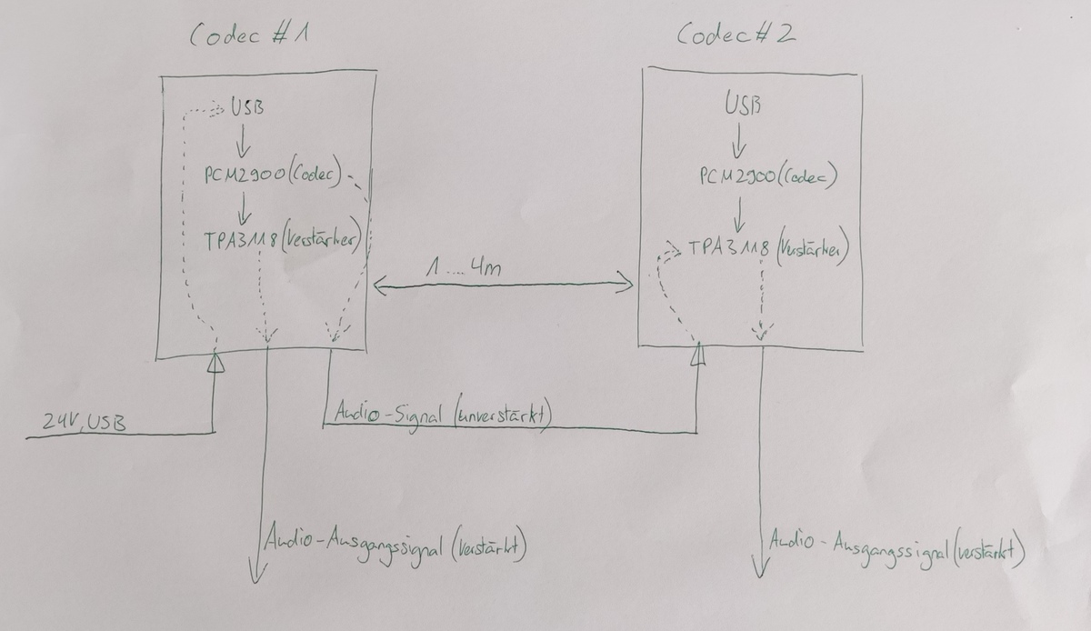

Hab mir zwei baugleiche Audio-Codecs gebaut, welche mit 24V gespiesen und ich über USB musik drauf laufen lassen kann.
Im Anhang ein grober Aufbau der beiden Codecs: Platine#1 wird mit 24V und USB-Daten versorgt und wandelt das USB-Signal mittels PCM2900 audio codec in ein Audiosignal um. Dieses Audiosignal wird 1x verstärkt(TPA3118) und an den Lautsprecher ausgegeben und 1x unverstärkt an Platine#2 weitergegeben. Auf Platine#2 wird das unverstärkte Signal direkt auf den Verstärker(TPA3118) gebracht und dort wird am verstärkten Audiosignal ebenfalls ein Lautsprecher angeschlossen.
Nun zu meinen Schwierigkeiten: Beide angeschlossenen Lautsprecher(1x auf Platine#1 und 1x auf Platine#2) geben eine gute und identische Soundqualität aus, sofern die Lautsprecher laufen. Beide haben jedoch ein gewisses grundrauschen/flimmern welches immer vorhanden ist. Der Lautsprecher auf Platine#1 hat aber ein deutlich leiseres flimmern als derjenige auf Platine#2.
Die Verbindungsleitung zwischen Platine#1 und Platine#2 beträgt ca. 1 Meter, sprich das unverstärkte Audiosignal wird über diese Distanz von Platine#1 an Platine#2 weitergegeben. Interessanterweise ändert sich das Rauschen aber nicht, wenn ich diese Leitung von 1meter auf 2meter erhöhe.
Folglich nehme ich an, dass das Rauschen am Lautsprecher auf Platine#2 durch Platine#1 verursacht wird und daher würde ich gerne wissen, ob man das rauschen irgendwie vermindern könnte?. Das Rauschen am Lautsprecher auf Platine#2 hört sich in etwa wie eine Mücke an, die um einen herumschwirrt.

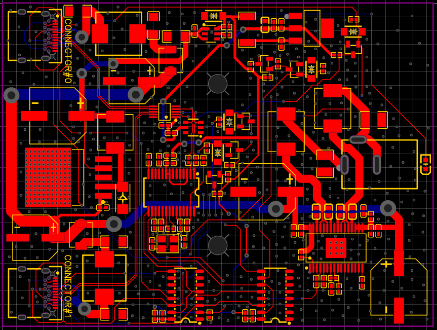

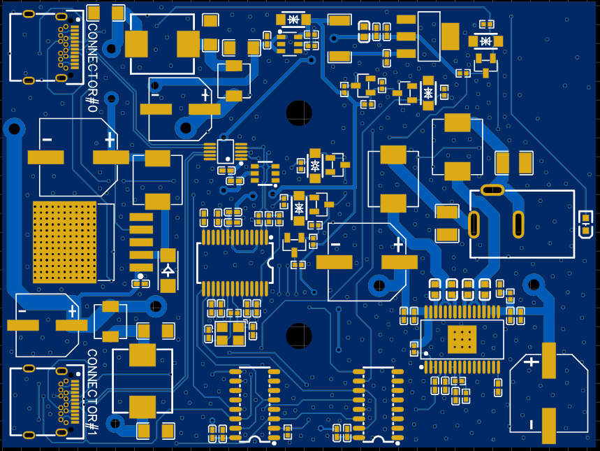

Zeig mal das Layout davon.

Im Anhang weitere Bilder
Gruseliges Layout beim Schaltregler. Einfach so "Masse fluten" ist kein guter Ansatz.
Sieh dir mal das an und zeichne diese Stromkreise bei dir ein:

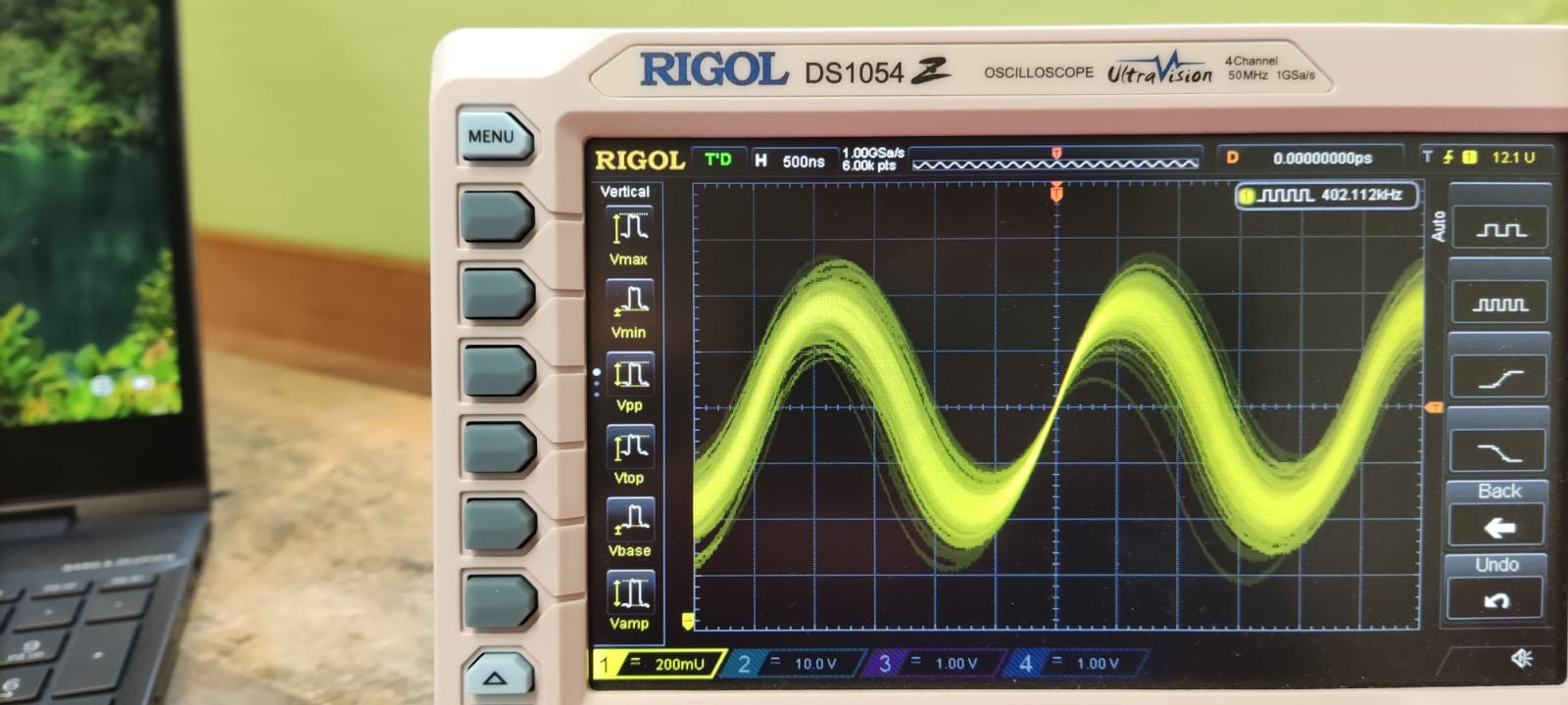

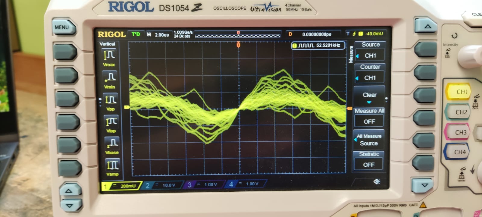

Danke für eure Hilfe bis jetzt. Im Anhang habt ihr bilder zu den Messungen am Audiosignal, 1x am Ausgang am Lautsprecher/Verstärker und 1x direkt nach dem Audio Codec.

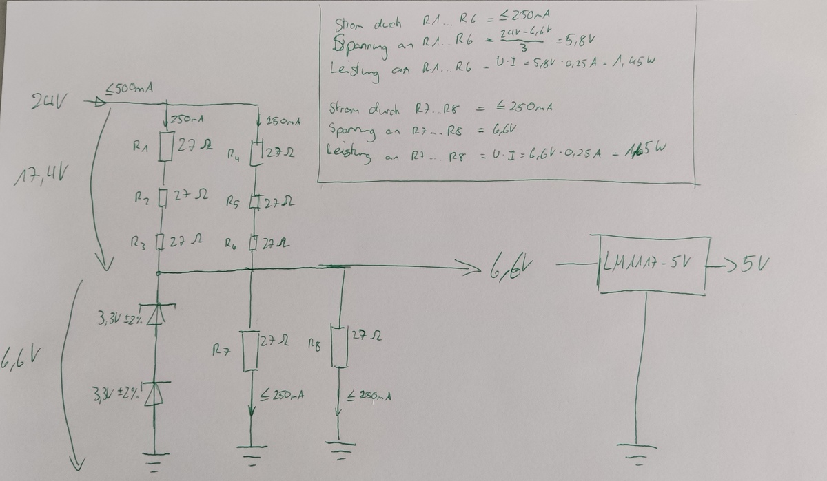

Wie jetzt schon öfters gesagt wurde, war von euch der StepDown ein Kritikpunkt. Habe das Spannungssignal ebenfalls mit dem Oszi gemessen aber nicht auffälliges an der Ausgangsspannung gesehen. Also gleichmässigkeit und Rippelspannung sah i.O. aus. Nichtsdestotrotz möchte ich das ganze mit einem Linearregler lösen.
Da meine Versorgungsspannung 24V ist, muss ich das irgendwie sinnvoll auf den Linearregler bringen. Hab mir was mit Vorwiderständen und Zenerdioden überlegt, Bild dazu auch im Anhang. Kann mir jemand sagen, ob das so klappen würde. Ansonsten würde ich mich über andere Vorschläge/Anregungen freuen.
OP #7466210
Kombination Stepdown und Linearregler? Letzterer nur für die letzten ein, zwei Volt.
Hab ich mir auch überlegt, möchte aber die Bauteilmenge möglichst auf ein minimum reduzieren. Kannst du mir sagen, ob meine Schaltung funktionieren könnte? Bin relativ neu in diesem Gebiet, steinige mich bitte nicht grad. thx

Der Linearregler ist mit hoher Wahrscheinlichkeit zu langsam, um den hochfrequenten Müll eines schlechten Schaltreglers wegzuregeln. Und eun guter Schaltregler braucht keine weitere Filterung.
Hast du (vor du da jetzt großartig was umbaust) das mit der Versorgung der Schaltung aus einem linearen Trafonetzteil (Labornetzteil) schon ausprobiert?
Waren damit die Störungen weg?
Was sehen wir denn da (irgendwelche Lang- oder Mittelwellen mit 50 oder 400kHz oder wie?) und was sollte stattdessen zu sehen sein?
Wenn du schon ein vierkanaliges Oszi hast, dann kannst du die anderen 3 Kanäle doch auch verwenden...
