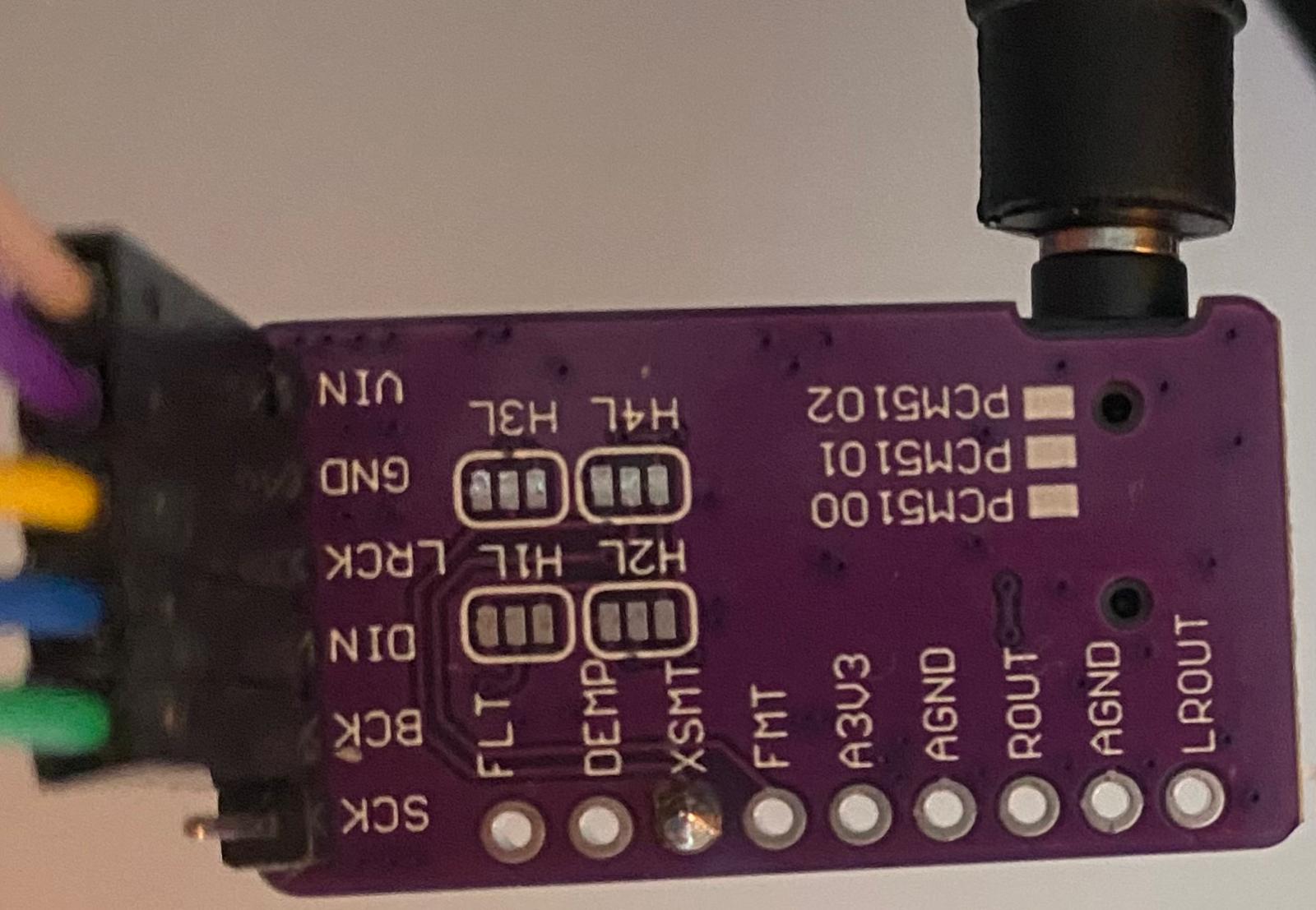

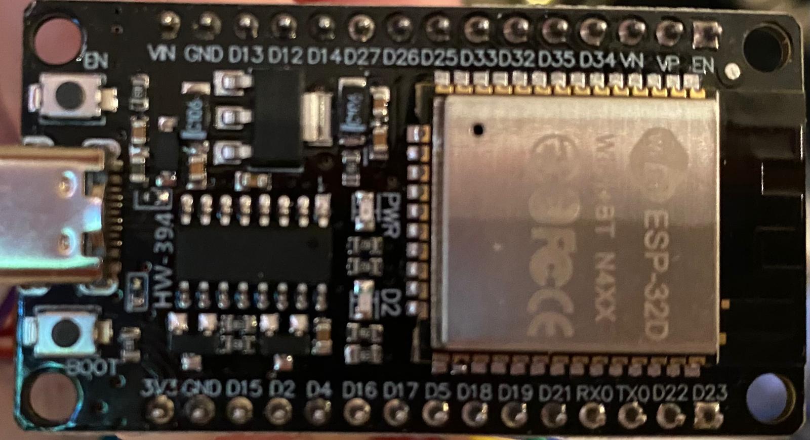

Hallo, ich versuche seit einiger Zeit von einem ESP32 Musik abzuspielen. Ich habe den oben gezeigten ESP32 der per 5V per Step Down betrieben wird. Leider sind einige Pins belegt für meine Led-Steuerung. Ich habe einen PCM510x wie auf dem Bild zu sehen. Nun habe ich BCK an D33 LRCK an D14 und Din an D32. Außerdem habe ich VIN und GND direkt an den ESP32 3,3v und GND angeschlossen. Dann mit unterschiedlichen Codes versucht einen Testton zu erzeugen und per AUX auszugeben. Da immer Stille zu hören war, habe ich gelesen, dass manche dieser Boards gemuted sind. Also habe ich XSMT auf 3,3v und auch einmal auf GND überbrückt in beiden Fällen ist weiterhin nichts zu hören. Da ich mich nicht so gut damit auskenne und gerne die Musik aus meiner SD karte abspielen würde, wäre es super, wenn hier jemand mir weiter helfen könnte. Viele Grüße Valentin P.S.
Was spricht dagegen, Dir das Datenblatt des DACs anzusehen? Der ist das IC auf Deinem Board ...
Ansonsten könntest Du Deinen Code mal mit dem vergleichen, was in https://github.com/pschatzmann/arduino-audio-driver gemacht wird (das ist halt für Arduino, sollte aber trotzdem lesbar sein).
Deine Signale hast Du Dir auch mal mit einem Logikanalysator bzw. Oszilloskop angesehen?

Probiers mal damit. Pins setzen über
#define WCLK_PIN 14
#define BCLK_PIN 33
#define DOUT_PIN 32
out->SetPinout(BCLK_PIN, WCLK_PIN, DOUT_PIN);
https://github.com/earlephilhower/ESP8266Audio/blob/master/examples/PlayRTTTLToI2SDAC/PlayRTTTLToI2SDAC.ino
PCM5102 VIN mit 5V extern versorgen (nicht über ESP32 3V3 Pin)
https://forum.pjrc.com/index.php?threads/problem-with-pcm5102a.76661
