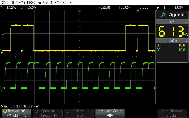

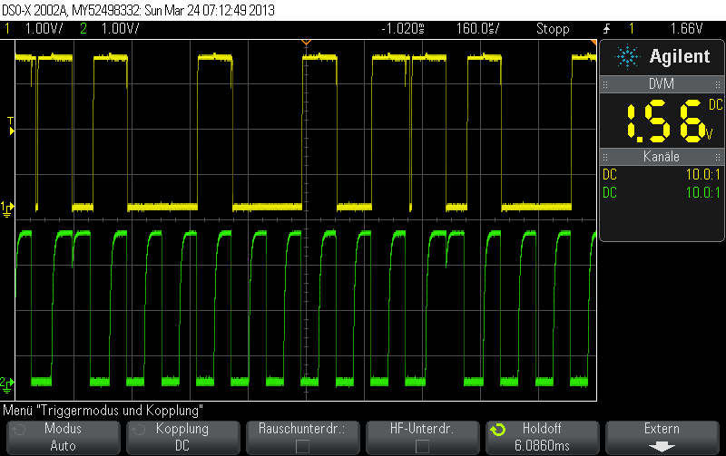

Guten Abend liebe Forumsgemeinde,
ich sitz nun schon seit einiger Zeit an meiner ersten TWI  / I2C
Schaltung und verzweifle langsam.
Controller ist ein Mega32 und Slave ein PCM3070 (wobei das erstmal egal
sein sollte). Controller läuft mit dem int. Quarz auf 1MHz und der
Bustakt läuft mit 10kHz.
Ich hab mich hier in die Thematik eingelesen und soweit auch mal die
Theorie verstanden.
(http://elk.informatik.fh-augsburg.de/da/da-21/Tutorial/tutorial.html).
In der Praxis hat folgender Code die ersten Minuten funktioniert (siehe
Bild scope_37):
#include <avr/io.h>
#include <util/twi.h>
int Wert;
int TWBR_VAL = 40;
int main(void)
    while(1)
        TWBR = TWBR_VAL;
        TWCR = (1<<TWINT) | (1<<TWSTA) | (1<<TWEN);
        while (!(TWCR & (1<<TWINT)));
        TWDR = (0000000<<1) | TW_WRITE;  // Hier adressiere ich alle Slaves!
        TWCR = (1<<TWINT) | (1<<TWEN);
        while (!(TWCR & (1<<TWINT))) ;
        TWDR = Wert;
        TWCR = (1<<TWINT) | (1<<TWSTO) | (1<<TWEN);
Auf dem Bild scope_37 erkennt man dass 7 Nullen und das SLA_W Bit
gesendet werden und der Slave die Anfrage akzeptiert was er mit einem
HIGH als ACK zurückgibt. (Was nach dem ACK das weitere HIGH soll weiß
ich allerdings noch nicht, ist das mein Wert der übertragen wird?).

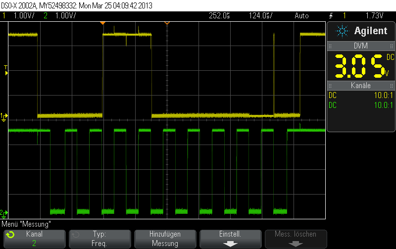

So nun dachte ich mir läuft die Kiste aber Pustekuchen, wenn ich z.b.
0000111 als Adresse sende sieht das Ergebnis aus wie auf Bild 38 wo ich
def. keine Logik mehr erkennen kann weil nirgends 4 Nullen auftauchen.
Interessanterweise kann ich den PCM3070 mit der Adresse 0011000 gar
nicht ansprechen, das Ergebnis sieht aus wie auf Bild 37. Kann doch
nicht sein, oder?
Ich würde mich freuen wenn ich Tips von euch krieg :) Vielen Dank!
Bernhard

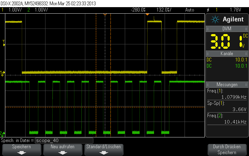

OP #3100846
Steffen H. schrieb:
> Die CLK-Leitung sieht auch schon leicht verschliffen aus. Verringere mal
> den Rp.
Wurde behoben, hat sich fälschlicherweise ein 100k Widerstand
eingeschlichen.
Steffen H. schrieb:
> Ich vermisse hier ein 'STOP' auf dem Bus.
Hab ich behoben, es muss erst das Startbit gelöscht werden bevor ein
Stop gesendet werden kann.
>Außerdem ist das 'HIGH' zum 9.CLK ein NACK vom Slave.
Jop, im Tutorial stehts leider genau andersrum ist aber ein NACK wie du
richtig erkannt hast.
So, nun klappt neben dem Start auch der Stop und ich kann sehen dass der
Slave nicht reagiert. (siehe Bild 40).
Mein Code sieht dabei folgendermaßen aus:
      TWCR = (1<<TWINT) | (1<<TWSTA) | (1<<TWEN); // TWI Interrupt aktivieren, TWI starten und einschalten.
      while (!(TWCR & (1<<TWINT))); // Warten bis der Start erfolgreich war.
      TWDR = (0110000<<1) | TW_WRITE; // Senden des Schreibbefehles an die Slaveadresse.
      TWCR &= ~(1<<TWSTA); // Startbit löschen.
      TWCR = (1<<TWINT) | (1<<TWEN); // TWINT setzen.
      while (!(TWCR & (1<<TWINT))) ; // Warten bis Twint gesetzt ist.
      TWCR = (1<<TWINT) | (1<<TWSTO) | (1<<TWEN); // Stop senden.
Hier wird doch ganz klar die Adresse des Slaves angesprochen?! (hab ich
aus dem Datenblatt), aber warum sendet der Master lauter Nullen? Ich
schaffe es nicht den Slave anzusprechen. Ändere ich TW_Write zu TW_Read
dann geht Bit 8 von 0 auf 1, das klappt also. Nur verstehe ich nicht wie
ich den Slave adressiere. Muss ich die Adresse hier im Hexformat
eintragen?
Vielen Dank,
Bernhard

OP #3101060
Danke Steffen für den Tipp das hat mich auf eine Idee gebracht.
Wenn man die Adresse dezimal eingibt dann läuft die Kiste.
TWDR = (24<<1) | TW_WRITE ; // Senden des Schreibbefehles an die Slaveadresse.
Eventuell eine Einstellung am Compiler? Ich arbeite mit dem AVR Studio
6.
Bernhard

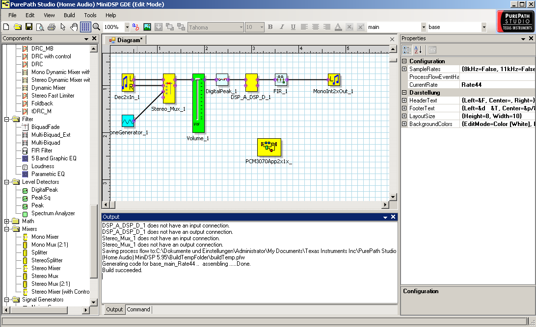

OP #3109048
ich hab mich jetzt mal hingesetzt und mit der TruePath Software ein
Programm erstellt.
Grafisch sieht das wie auf Bild 1 aus, man kann daraus dann die .cfg
Datei erstellen lassen und bekommt dann die Register mit den Werten
(glaube ich) -> siehe Anhang!
Wie krieg ich nun am einfachsten die .cfg Datei mit einem ATmega32 über
I2C in den PCM3070?
Danke, Gruß und frohe Ostern.
Bernhard
