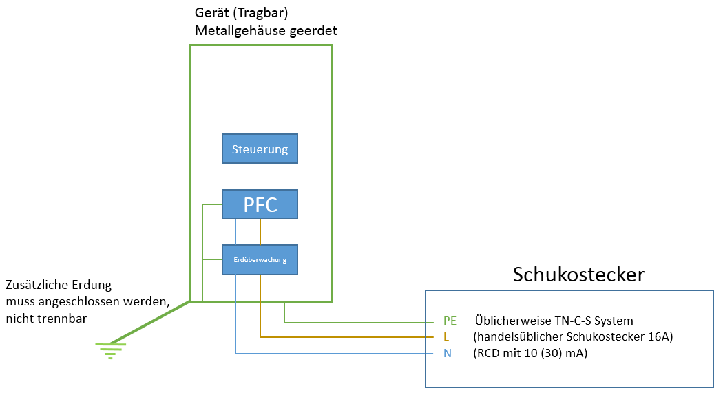

Hallo miteinander,
ich stehe vor folgendem Problem und sehe zur Zeit keine Lösung, eventuel
hat jemand von euch einen Tipp.
Es geht um folgendes:
Ich habe ein Gerät welches ein Metallgehäuse besitzt, dieses Gehäuse ist
(hoffentlich) mit Erde verbunden (sowohl intern über die
Versorgungsleitung (Schukostecker) als auch extern über einen
zusätzlichen Erdungsanschluss). Es ist sehr wichtig (nicht für die
Funktion des Gerätes sondern dem Personenschutz) dass das Gerät
ausreichend geerdet ist. Bis dato war meine Überlegung einen Kleinen
Strom fließen zu lassen (einige 100µA).
Fließt dieser Strom weiß ich, dass die Erdung angeschlossen ist.
Soweit so gut ABER:
Angenommen die Erdung ist relativ schlecht angeschlossen, (sagen wir mal
Hochohmig mit einigen 100Ohm), erkennt die Schaltung dass die Erde
angeschlossen ist, da der Ableitstrom von den 100µA fließt, aber die
Schaltung erkennt nicht, dass die Erde sehr schlecht ist.
Leider kann zwischen PE und N eine Spannung anliegen, da meistens lange
Verlängerungskabel angeschlossen sind (ich kann also nicht auf den
Spannungsabfall zwischen PE und N gehen).
Ziehl wäre es eine Schaltung zu bauen, mit der es möglich ist die
"Schleifenimpedanz" zwischen PE und N zu Messen, ist diese kleiner z.B.
10Ohm ist alles OK anderenfalls liegt ein Fehler vor.
Das Ganze wäre kein Problem, wenn da nicht ein RCD
(Fehlerstromschutzschalter) in der Netzleitung wäre.
Ich finde einfach keine Gute und Zuverlässige Möglichkeit wie ich das
Messen könnte.
Anbei habe ich noch ein Blockschaltbild angehängt.
Vielleicht hat jemand von euch eine Idee.
Gruß,
Lukas

kurz zur info, das Gerät wird in einem Umspannwerk verwendet --> erhöhte
Sicherheitsanforderungen.
Höherfrequent zu messen ist mir auch schon in den Sinn gekommen aber:
Heutzutage werden immer mehr elektronische RCDs verwendet, die lassen
sich leider nicht sio einfach "austricksen".
Für den Kurzen "Prüfimpuls" ´werde ich mal einen Versuchsaufbau machen -
melde mich dan mal mit dem Resultat

Könntest Du nicht den Widerstand zwischen PE und Zusatzerde messen?
Netzleitung mit PE wird über Panzerschelle isoliert ins Blechgehäuse
eingeführt. Der PE geht dann üblicherweise innen an einen Gehäusebolzen.
Wenn in dieser PE-Leitung nun zwei Ringkerne (Stromwandler) mit je ein
oder zwei Windungen sitzen, sollte das die Schutzfunktion nicht
beeinträchtigen.
Ein Stromwandler injeziert einen Strom, der andere mißt den Strom. Wenn
jetzt der Schutzleiter beim Injektor noch mit 10 Ohm gebrückt wird, kann
der Strom sich den leichtesten Weg suchen, und in dem zweiten Wandler
kommt entsprechend weniger an.
Den RCD stört das nicht, da er die Stromdifferenz zwischen N und L mißt.
Ob ich so einen Strom durch den PE jagen darf ???  In Umspannwerken
sollten aber Leute rumlaufen, die die Normen kennen ;)
Würde sicherstellen, das das Gerät extern geerdet ist (bis jemand das
Gehäuse an der freien Steckdose der versorgenden Kabeltrommel erdet ;) )

PE Trennen, halb trennen oder nicht direkt ans gehäuse anschließen, wird
sehr schwierig aus der TÜV sicht (wir müssen TÜV machen) ein weiteres
Problem sehe ich beim Eingangs Netzfilter, dessen PE ist auch direkt mit
dem Metallgehäuse verbunden --> müsste Getrennt werden --> EMV?
Ich nehme heute mal Kontakt mit der Firma Bender auf, die haben einiges
im angebot.

Sag mal, Lukas,
tragbares Gerät mit Stecker
nicht trennbare zusätzliche Erdung
FI 10/30mA
Wer kann das noch verstehen?
