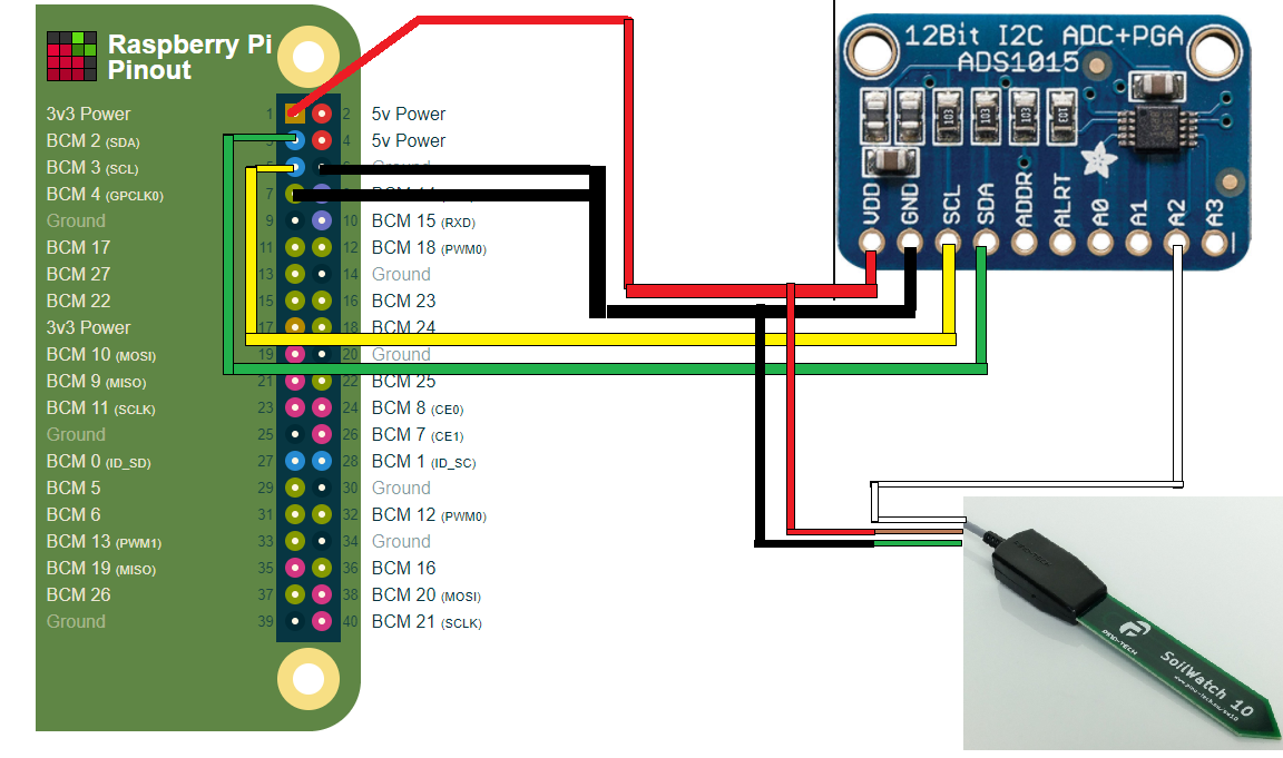

Da der Raspberry keine Analoge Schnittstelle hat, würde ich hier gerne
den Adafruit ADS1115 16-Bit ADC - 4 Channel with Programmable Gain
Amplifier verwenden. Mit Verweis auf den Beispielschaltplan muss ja UB
und 0V jeweils mit den Raspberry verbunden werden. Wie gehe ich hier
vor?
imkeller schrieb:
> Die 4 - 20 mA in Spannung Wandeln (an 250 Ohm). Spannung in die Analoge
> Schnittstelle.
Woher nimmst du die Gewissheit, dass der Raspberry Pi eine analoge
Schnittstelle besitzt, die eine Spannung von bis zu 5V mag?
Da ist ein zusätzlicher ADC fällig.
