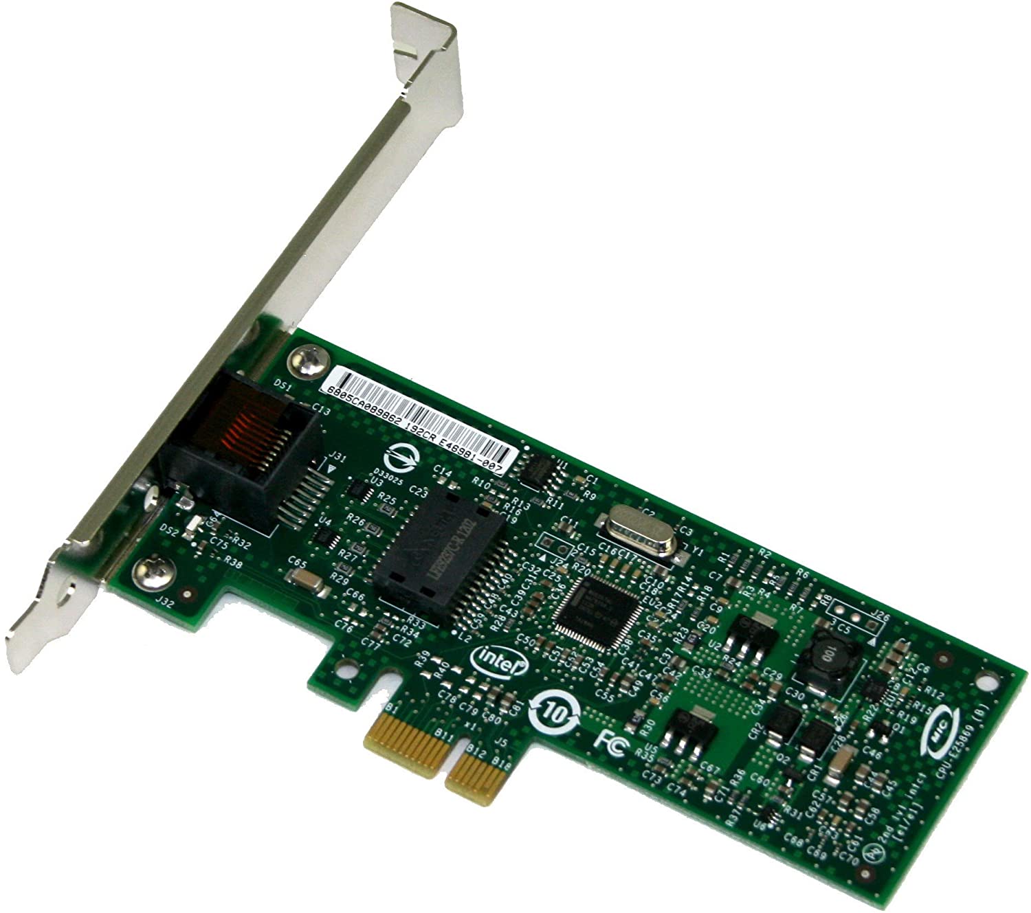

c) Direkt auf dem Board eines Ethernet Gerätes / Karte , das ein RJ45
Buchse hat und diskrete Transformer an den Lötpins am Signaleingängen
des Transformers. Habe leider keinen PC zur hand, sondern nur Laptops.

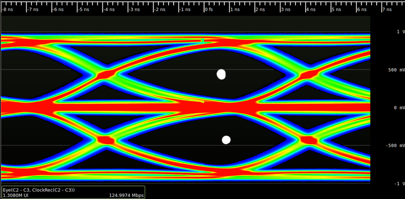

Dann könnte man zur Bestimmung der Signalqualitität ein **Augendiagramm
Analyse** durchgeführt werden:
https://de.m.wikipedia.org/wiki/Augendiagramm
Das ist richtig. Die Frage ist dann, ob da wirklich noch ein Auge
rauskommt nach 15m Verlegekabel oder ob das ganz geschlossen und am
weinen ist ;-)
Aber genau das gilt es herauszufinden.
Eventuell sollte ich nach einem Gerät mit getrenntem Transformer suchen,
wie hier bei der Intel Karte.
Beste Grüsse,

Wird ein Signal mit mehreren Spannungsniveaus kodiert, dann reduziert
sich zwar die Taktrate, aber die Form der Kurve wird komplexer.
Tom J. schrieb:
> Die Frage ist dann, ob da wirklich noch ein Auge rauskommt nach 15m
> Verlegekabel oder ob das ganz geschlossen und am weinen ist ;-)
Wenn kein Auge mehr sichtbar ist, dann lassen sich keine korrekten
Informationen aus dem Singnal heraus holen.  Die freien Bereich (Augen)
zeigen die Sicherheitsabstände zwichen den einzelnen Codes an.
Beispiel eines  Signals mit 4 Pegelniveaus (Eye Diagram for 4 level PAM
digital signal)
https://de.m.wikipedia.org/wiki/Datei:Eye_diagram.png
Würde die "Augen" verschwinden, dann würden die Signalpegel in einander
übergeben (verschmieren) und könnten nicht mebr richtig dekodiert
werden.
Überlagerte Störsignale verkleinern die "Augen".

Hier waere doch der Artikel mit dem passenden Augendiagramm:
https://en.wikipedia.org/wiki/MLT-3_encoding
> werden.
Naja, der Equalizer macht die "geschlossenen Augen ueblicherweise wieder
ein ganzes Stueck weit auf". Daher ja vorher schon meine Frage, was da
gemessen werden soll.
Denn wenn man da auf dem Scope selber nix mehr erkennt, heisst das ja
noch lange nicht, dass der PHY auch nix mehr erkennen wuerde. Denn im
Gegensatz zum Scope kann der sich das Signal noch "schoenrechnen".
Gruss

Das ist ein sehr gutes Beispiel. Die von mir eingezeichneten Schwellen
(zwei weiße Punkte) trennen die drei Signalneveaus (Amplituden-Achse)
und liegen in der Mitte der Signalwechsel (Zeit-Achse).

Das menschliche "Auge" ist sehr gut in der Mustererkennung. Wenn die
Signale einmal verwischt sind, lässt sich nicht mehr viel schönrechnen.
Einzig Störsignale, die sich außerhalb des Nutzspektrums befinden,
lassen sich weg filtern.

Wäre interessant wie sich die frequenzabhängige Laufzeit im
Augendiagramm äußert.

also ich habe erste Messungen gemacht mit einem kurzen selbsgebauten
RJ45 Buchse auf RJ45 Stecker und auch ein Eye Pattern hinbekommen.
Sieht auf den ersten Blick mal gar nicht so schlecht aus.
Allerdings bin ich mir bzgl. des Triggers nicht ganz sicher.
Ich habe den auf Pulse gesetzt und ansonsten noch keine weiteren
Einstellungen vorgenommen.
Jemand Erfahrung mit der optimalen Triger Einstellung für Ethernet?
Beste Grüsse,
Tom
Sieht doch gut aus!
> Jemand Erfahrung mit der optimalen Trigger Einstellung für Ethernet?
Passt schon.
Durch die Persistenz würde auch ein einfacher Flankentrigger reichen.
Man kann auch noch probieren, den eigentlichen Triggerzeitpunkt ein paar
µs nach links, aus der Anzeige heraus zu verschieben.
