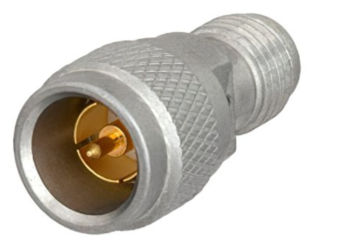

Aber um nochmal eine Alternative vorzuschlagen, wenn die Kabel bereits mit SMA konfektioniert sind: es gibt SMS Push-On-Verbinder die auf das Gewinde der SMA-Buchse gesteckt werden. Wir haben sowas in der Fertigungskontrolle verwendet bei Messungen an Produkten mit vielen SMA-Anschlüssen (Signalverteiler für BK-Kopfstellen) wo das Verschrauben zu zeitaufwändig gewesen wäre. Die halten ~ 500 Steckzyklen, sollte ausreichen. Sind leider nicht ganz billig, aber man könnte sie einfach auf die vorhandenen SMA-Stecker schrauben ohne irgendwas umbauen zu müssen.
Produktbeispiele: https://www.radiall.com/rf-coaxial-connectors/sma-male-push-on-female-adapter.html https://www.pasternack.com/sma-male-sma-female-straight-adapter-pe91336-p.aspx
