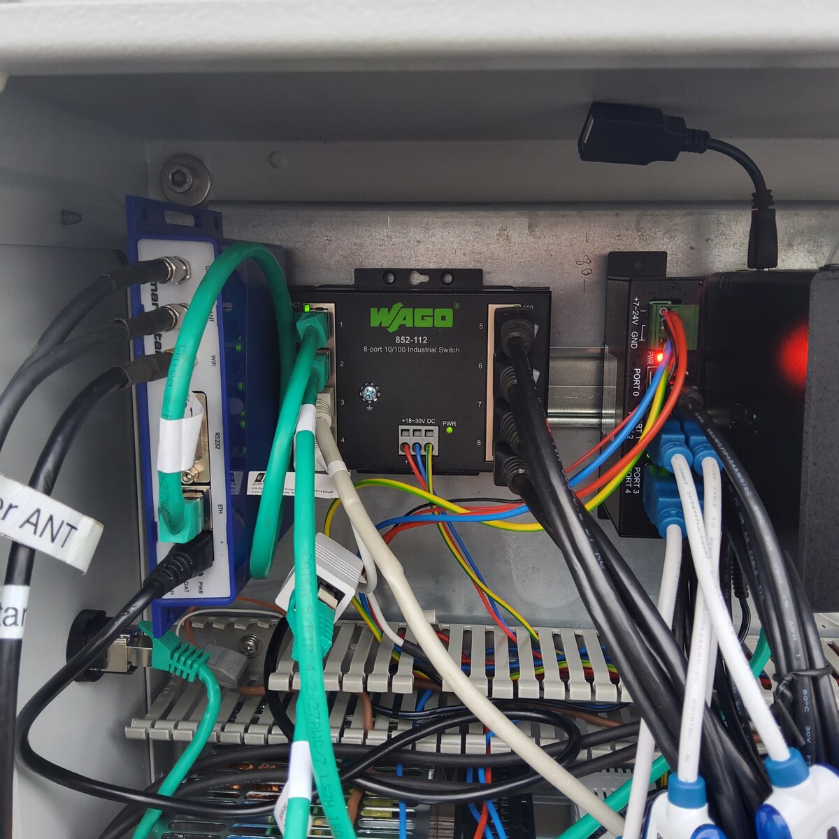

Das CO2 Analysegerät(24V) ist mit einem RS232 Kabel (Pins 2,3 und Masse) über einen USB Converter(DB 9) zu einer Usb Hub. Diese wird ebenfalls mit 24 V betrieben und ist mit dem PE der Anlage verbunden. Von dort gehen die Daten an einen Pokini Pc, der diese dann remote an unser Institut weiterleitet.
Jetzt ist das Problem aufgetreten, dass die Masseleitung des RS232 Kabels in dem Steuerkasten wo alle Zusammengeführt werden durchbrennt. Dies zieht sich bis in das CO2 Analysegerät hinein hindurch. Von der Masseleitung des Kabels lässt sich sowohl zum GND Anschluss des Analysegeräts als auch zur Erdung(im Steuerkasten verschraubter PE-Leiter) messen
Da nicht mal die Firma die diese Anlage installiert hat und eigentlich warten können sollte eine Ahnung hat wie dieses Problem zustande kommt wollte ich einmal hier fragen, ob jemand zumindest eine Idee hat wie dies zustande kommen kommen könnte.
Kann es sich um einen Kurzschluss zwischen Signal und Masseleitung handeln? Kann es sein, dass große Ströme durch das RS232 zum PE des Steuerkastens oder zum GND der Stromversorgung fließen? Was könnten dafür die Ursachen sein?

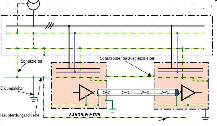

Die RS232 Erde sollte am genau einem Punkt mit PE verbunden sein. Vermutlich fließt ein Teil des Laststroms über die Masse der RS232 Leitung. Sind das 24V oder 230/400V Motoren?
Ich würde mal mit einer Strommesszange die RS232 Leitung und alle Masseverbindungen messen.

@Karl B Das heist, dass die Erdung der Stromversorgung selbst sowie des auf 24 V gewandelten Stromkreises eine Art Trennung aufweisen muss? Ich werde das Bild auf jeden Fall mal an die "Experten" die diese Anlage gebaut haben weiterleiten und fragen, ob dies so beim BAu umgesetzt wurde.

Das rs232 ist indirekt über die Usb Schnittstelle und dem Hub, an dem auch die anderen drei Messgeräte auf die selbe Weise angeschlossen sind mit PE verbunden. Würde so etwas überhaupt als legitime Verbindung zählen. Der werten Firma nach sind die Adapter galvanisch getrennt, einen Durchlauf von der Masse des RS232 zu dem mit dem Kasten verschraubten PE kabel konnte ich messen.
Bei den Motoren handelt es sich um 24 V Getriebemotoren zum linearen Verfahren und pro schiene 8 Hydraulikzylinder zum öffnen der Türen so wie 2 zum Anheben der Messhauben. Im Betrieb wird da viel Strom gezogen, einen der Zylinder musste wegen abgrauchtem Isolationslack auf der Motorspule bereits taschen, nach knapp einem Monat Betrieb.
Das mit der Stromzange ist ein guter Tipp, ich habe es im geparkten Zustand der Anlage versucht aber unter Last zu messen würde natürlich viel mehr sinn machen.

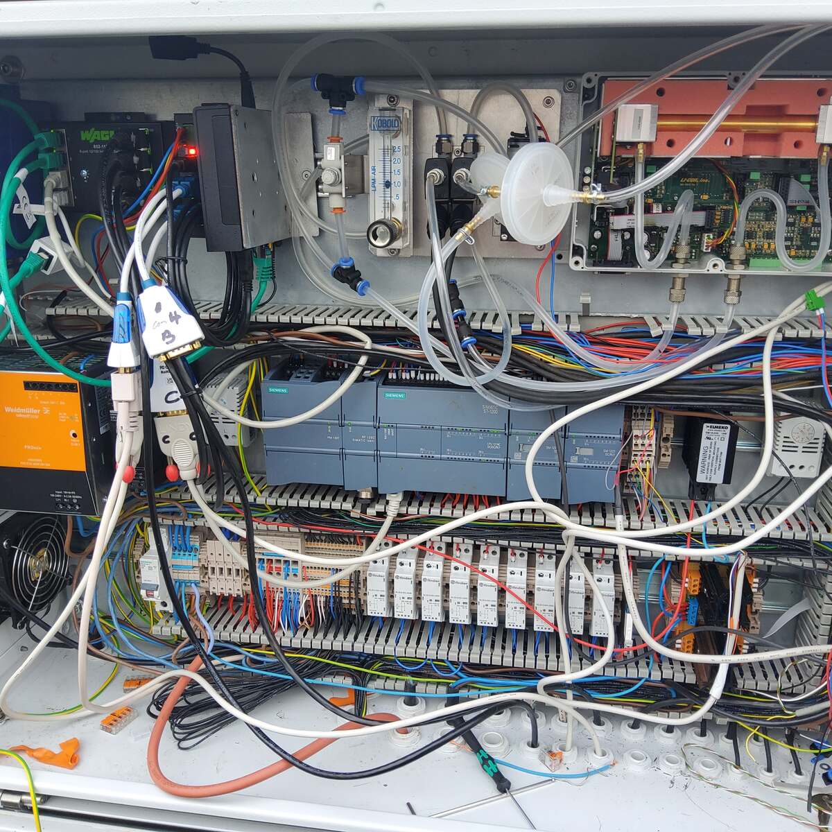

ich melde mich erst jetzt, es waren ein paar wilde Tage auf der Arbeit. Das akute Problem konnte nun auch dank der vielen hilfreichen Hinweise die ich hier erhalten habe gelöst werden. Die Natur der Sache bleibt mir aber weiterhin ein Mysterium.
Was geschah war, dass wenn die für das öffnen der Türen der Messhauben verantwortlichen Hydraulikzylinder per Relais angesteuert wurden, das Plus der Stromversorgung plötzlich aud dem mit dem GND der Datenleitung durchgeschalteten Mninus der CO2 Messgeräts anlag. Mit der Stromzange konnte man am RS232 Kabel 7, einmal sogar über 10 A messen.
Eine untersuchung der Relais ergab, dass eines der agesteuerten Zylinderpaare einen messbaren Durchlauf zum PE des Steuerkastens hatte. Durch das Kabelgewirr hindurch habe ich die Spur bis zu einem der ZYlinder verfolgt, diesen ausgestauscht und plötzlich funktionierte alles wieder wie angedacht.
Wie allerdings der Schluss zu PE in diesem Zylinder zustande kommen soll oder warum der Srom den Weg über das Datenkabel nimmt ist mir ein Rätel. Ich werde mal den Zylinder aufschrauben, evtl gibt das Aufschlüsse. Interessant ist, dass genau an dieser Stelle bereits einmal ein neuer installiert wurde, da die Motorspule durchgebrannt war. Seltsam ist auch dass die USB HUB als so ziehmlich einziges Element mit ihrem minus zu PE einen durchlauf zeigt, andere Verbraucher wie Luftpumpen haben das nicht....

Sehen die Kästen bei euch immer so aus? Das ist jetzt nicht das Schlimmste was ich je gesehen habe, aber mindestens in der Kategorie "dezent Scheiße".
Wie soll das denn anders aussehen, wenn man viele Geräte einbauen muss, die nicht für Hutschienenmontage in Schaltschränken vorgesehen sind? Dann stehen die Kabel und Schläuche nun mal nach vorne heraus und lassen sich nicht in Kabelkanäle einpferchen.
