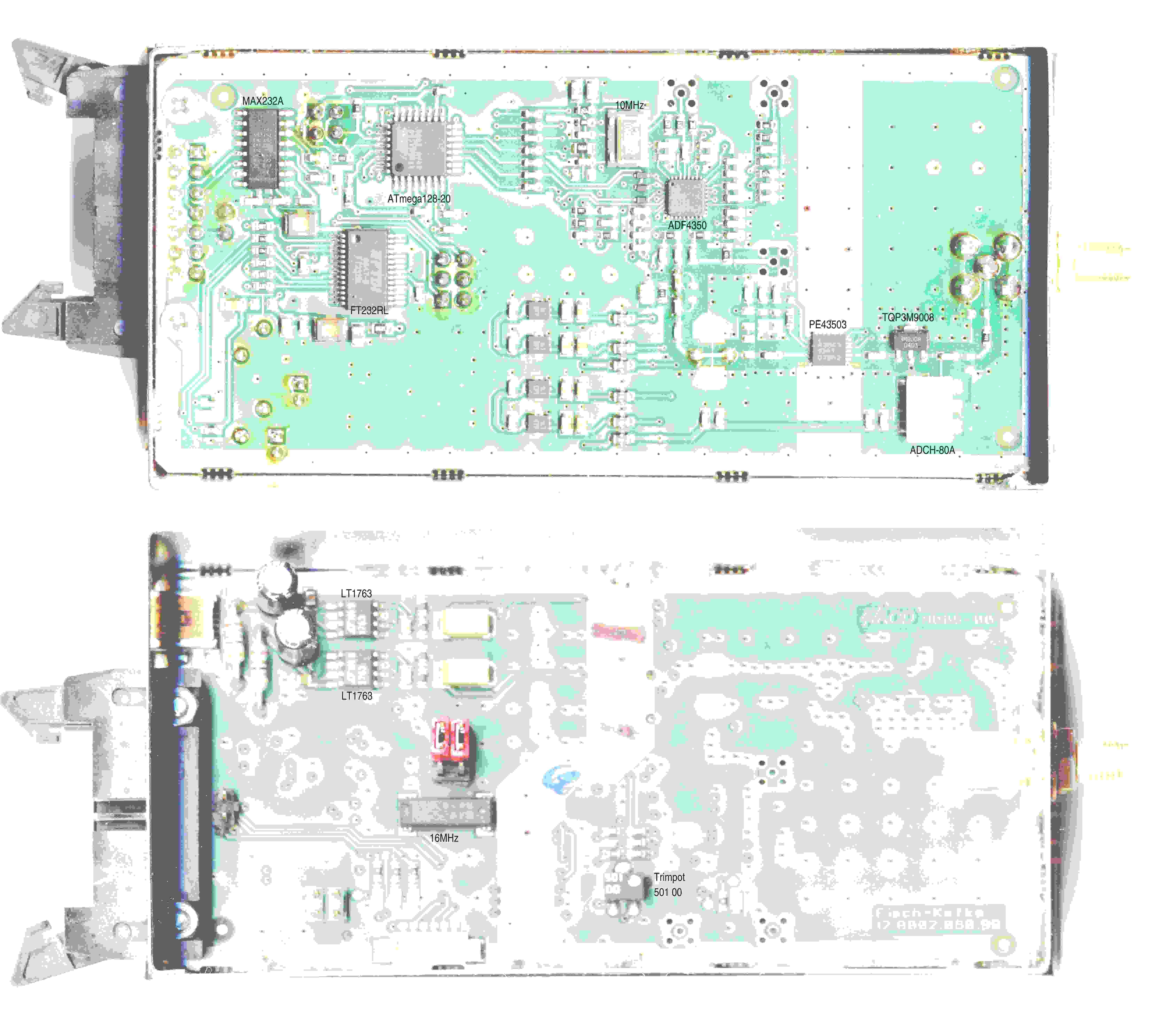

Vor Jahren habe ich diese Platine im Weißblechgehäuse vermutlich auf der HamRadio Friedrichshafen am Stand von Ulrich Kafka gekauft. Leider gibt es dazu weder einen Schaltplan noch genaueres zur Software.
Ansteuerung über eine serielle (USB-)Schnittstelle mit dem üblichen FT232/MAX232. Man muss mit einem Terminalprogramm die Wunschfrequenz eingeben, und die Software berechnet irgendwie daraus die nächstmögliche Frequenz mit dem ATMega168.
Technische Daten laut Datenblatt : Frequenzbereich: 35MHz ... 4000MHz Auflösung: 78Hz .... 5kHz Ausgangsleistung: +10dBm ±1,5dB über den vollen Bereich Pegel: -20dBm .... +10dBm Auflösung: 1dB Phasenrauschen: <-122dBc @ 145MHz @ bei 20Khz Abstand <-92dBc @ 4GHz @ bei 20Khz Abstand Oberwellenunterdrückung: 1.Oberwelle > 30dB, 2.OW >10dB Frequenzmodulation:über externen Eingang möglich Frequenzstabilität: TCXO 10MHz ±2.0ppm Externer Eingang für OCXO vorhanden. Betriebsspannung: 12,0Volt Stromaufnahme: 240mA
Mich interessiert vor allem, wie schnell man die Frequenz wobbeln kann, und wie ich die Frequenzen eingeben muss. Die Abstufung mit "78Hz .... 5kHz" ist nicht genauer spezifiziert.
Hat schon mal jemand damit experimentiert?
Ich sehe gerade, ich habe versehentlich ATMega128 geschrieben.

Da steht noch "multilayer Leiterkarte" ich dachte die ist nur zweilagig. Die meisten Datenblätter habe ich gefunden:
Der Abschwächer PE43503 stammt von psemi.com (Peregrine, a Murata company). Auf archive.org ist das älteste Datenblatt von 2011, fünf Jahre später war es schon durch einen neueren Typ PE43711 ersetzt. 50 Ω RF Digital Attenuator 5-bit, 31 dB, 9 kHz - 6.0 GHz
Der Breitbandverstärker TQP3M9008 stammt von Qorvo, Daten: 50 – 4000 MHz 20.6 dB Gain at 1.9 GHz +36 dBm Output IP3 +5 V Single Supply, 85 mA SOT-89
Stromzuführung dafür über ADCH-80A von minicircuits Very Wideband RF Choke 50Ω 50 to 10000 MHz

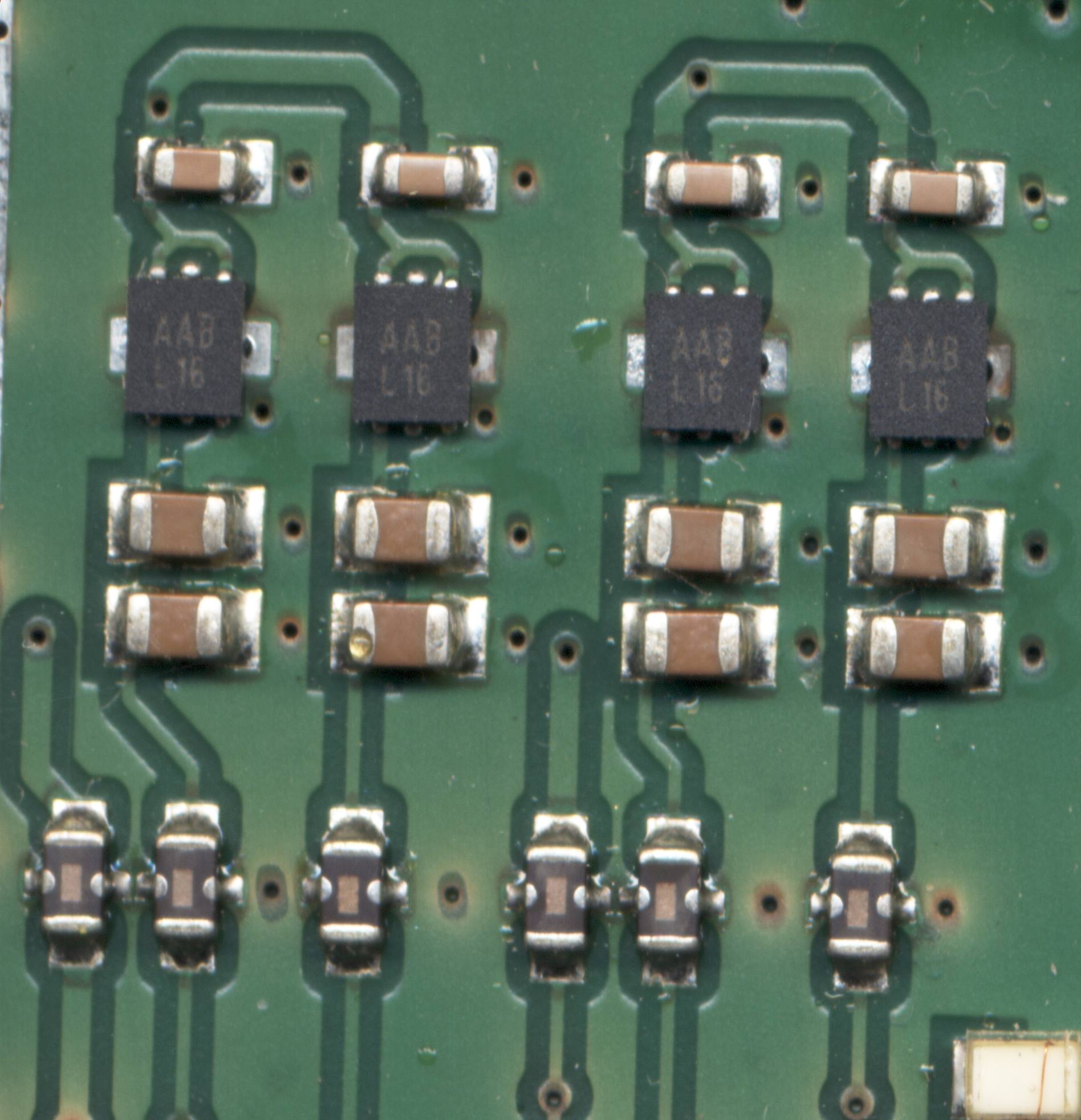

Die vier Spannungsregler mit der Aufschrift AAB L16 habe ich nicht gefunden, vielleicht Torex oder Ricoh?

Die 6-polige Stiftleiste am ATMega168, mutmaßlich der Programmieranschluss, dürfte von Molex sein: https://www.molex.com/en-us/products/connectors/wire-to-board-connectors/picoblade-connectors https://www.molex.com/content/dam/molex/molex-dot-com/products/automated/en-us/salesdrawingpdf/533/53398/533980671_sd.pdf Die Stiftbelegung werde ich mal durchpiepsen.

Die vier Spannungsregler sind LP5900SD-3.3/NOPB von Texas https://www.ti.com/product/LP5900 "Device marking L16"
