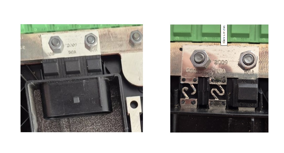

Hallo Leute,
ich bin nicht so oft hier, allerdings wurde mir bei Problemen immer kompetent geholfen.
Deshalb erneut eine Frage, vllt könnt ihr mir auch diesmal wieder helfen.
Ich schreibe dazu garnicht soviel. Denke die Bilder erklären es besser. Es handelt sich dabei um das Batteriesteuergerät bzw Vorsicherungskasten eines Mercedes Benz. Also 12 Volt 60 Ampere. Abgesichert ist damit der kompressor der Airmatic.
Kann die Sicherung vertretbar repariert werden? Falls ja wie? Es ist nicht viel Platz da. Lötkenntnisse vorhanden. Der Fehler "Kompressor" wurde bereits getauscht.
Ich finde es echt übel das ich wegen so einem 50 Cent Blech die ganze Box tauschen soll.
Vorab schon mal vielen Dank.
Grüße
Danny
#7889440
Klassischerweise repariert man Sicherungen mit Haarnadeln, Alufolie, oder einfach mit dickem Draht. Natürlich so, daß da dann auch nichts mehr durchbrennt.
Schon blöd, solche 50 Cent Artikel. Wenn’s den nicht als offizielles Ersatzteil gibt, gibst den halt nicht.
Gebrauchtteile hat vielleicht der freundliche Autoverwerter.
Oliver
P.S. Das Sicherungen selten ohne Grund durchbrennen, weißt du hoffentlich auch.

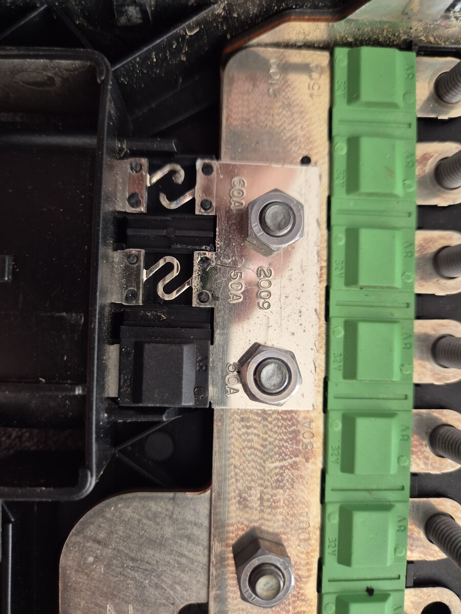

#7889445
Was kostet die gesamte Box?
Die Sicherung ist nicht das Problen: https://www.digikey.de/de/products/detail/littelfuse-inc/0498060-M/553449 Das Problem ist das mechanisch niederohmig und rüttelsicher an die Restlasche zu befestigen. Bekommt man die Restlasche zum bearbeiten ausgebaut, oder ist die eingespritzt?
Kommt man an die Ader der weiterführenden Leitung ran? Dann die Sicherung überbrücken und in die Leitung einen Halter mit 60A Sicherung einbauen.

OP #7889461
Danke schonmal. Die Lasche bekomm ich raus. Tatsächlich ging meine Idee auch dahin einfach hinter der Box ne Sicherung mit Träger einzubauen. Neu liegt die Box bei ca 250 Euro plus Märchen. Allerdings muss ich ja trotzdem in der Box sicheren Kontakt bekommen. Der Stecker der von draußen drauf kommt muss ja wegen der beiden anderen Kontakte wieder drauf.
Deshalb dachte ich daran es in der Box zu flicken(weiß nur nicht wie). Stecker drauf und dahinter ne extra Sicherung.

OP #7889537
Leute, ganz ehrlich, so einen Hate hab ich hier noch nie erfahren🙈. Echt Schade. Wenn es euch so brennend Interessiert: es ist ein W 212 aus 2009 mit weit über 200.000 km. Ich mag es halt nur nicht das mir Blödsinn aufgequatscht wird den ich eigentlich nicht brauch.
Lu die Sicherungen hab ich tatsächlich noch nicht gefunden. Dankeschön. Bleibt nur die Frage des verbindens.

#7889545
Thomas S. schrieb:
Stückchen Kupferleitung aus einem 2,5qmm Kabel neben der Beschriftung auflöten, vorher die Mutter lösen und Blech etwas anheben.
Bin mir da nicht sicher, ob das hält. Die Sicherungen sind oft aus Alu.
Auch Alu kann man löten (mit Alulot) aber bei 60A Strom hätte ich da ein ungutes Gefühl, weil Lote einen wesentlich höheren spez. Wider- stand als Cu und Al haben.

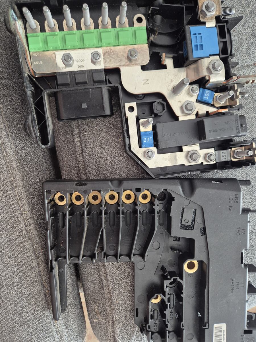

#7889564
1.) Wenn ich das richtig sehe, hast du diese Schutzkappen von zwei der drei Sicherungen entfernt, aufgeknackt, aufgebrochen?
2.) Wie sieht das ganze Ersatzteil denn aus, kannst du das Sicherungsmodul mit diesen drei Sicherungen denn ausbauen?
3.) Die andere Seite der Sicherungen geht direkt in den Bereich des Steckers - richtig? Wie sieht das denn im Stecker aus?
4.) Wie ist denn die Teilenummer von dem Teil und warum tauscht jemand einen teuren Kompressor ohne die Sicherung zu checken?
M.
Ps.: Wie wurde denn dann ein Funktionstest gemacht, oder warum nimmt man das KFZ als repariert an, wenn es garnicht komplett repariert wurde...? Wie soll jemand da helfen, wenn all diese Infos fehlen?

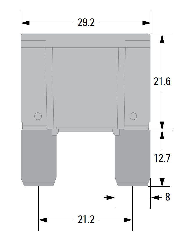

#7889570
Chris R. schrieb:
Passt eine normale 60A KFZ Flachsicherung von den Dimensionen her? Die ggfs. aufbrechen und das Sicherungsplättchen daraus mit 4 kleinen Schrauben verschrauben.
Ich fürchte, man kommt von unten nicht an die kurzen Laschen ran. Vielleicht geht anlöten. Vorher das Plastik der Sicherung entfernen und neben der alten Sicherung Platz im Gehäuse freischneiden. Die Sicherung kann man bestimmt noch etwas schmäler feilen. https://www.eu-bay.de/media/image/97/b6/85/kfz-flachstecksicherung-maxi-blau-60a-17210-203616_1280x1280.png
Wie lange läuft der Kompressor? Reicht das um schlechte Kontakte aufzuheizen?
OP #7889582
1: 2 Stück entfernt.
2:Ich habe kein Ersatzteil. Das ist original aus meinem Auto. Ausbauen ja.
3: ja genau, geht direkt in den Stecker. Das kann ich so nicht sagen. Das Auto steht in der Halle.
4: keine Ahnung, ich finde sie nicht🙈. Ich tauschte den Kompressor da mein Verdacht auf diesem lag. Es war die luftfeder rechts vorn kaputt. Diese wurde auf Kulanz getauscht und einige Tage später kam dann das nächste Fehlerbild.
Das Auto repariere ich selbst. Nachdem am Relais im Kofferraum keine 12 Volt ankamen, ging mein Verdacht halt dann auf die Sicherung.
Tatsächlich möcht ich mich auch nicht für alles rechtfertigen. Wollte lediglich kompetente Hilfe, wie auch in den Jahren und Fragen davor🤷🏼‍♂️.
#7889588
Eben darum soll man die ganze Box tauschen. Da geht allerhand drüber und selbst kleine Übergangswiderstände haben da schon große Wirkung. Wurde IMHO zum ersten Mal beim 221-er so gebaut und wurde auch da schon nicht durch die Werkstätten beachtet. Riecht dann bald stark nach Strom und die Reparatur wird dann etwas aufwendiger.

#7889604
Danny K. schrieb:
Tatsächlich möchte ich mich auch nicht für alles rechtfertigen.
Jo, kann ich ein guten Stück weit verstehen, das nervt mich auch oft hier. Das Frustlevel ist aktuell sehr hoch hier. Wenn man lange hier ist, nervt es irgendwann dass man immer wieder alles erfragen muss, aber auch, dass man immer wieder so viele Fragen bekommt, die für die Lösung unwichtig sind. Ganz abgesehen von den ganzen Kommentaren zu Kosten und Wert des KFZ etc...
Das meinte ich - wie sieht das zukünftige Ersatzteil aus wäre ggf. besser gefragt gewesen. Man kann halt nicht sehen ei die anderen Seiten der Sicherungen in das Steckergehäuse geführt sind und dabei damit verklebt wurden oder ob die da irgendwie nur drin stecken oder ob und wie man da dran kommt, von der Hinterseite Schrauben etc...?
Genau darum gehts ja. Wenn es veklebt ist oder irgendwie fest eingesetzt, müsste man ja an dem rest der alten Sicherungsfahne ansetzen. bei dem Strom ist es an der Stelle sehr wichtig dort sehr iederohmig anzusetzen, am besten wäre es das zu punktieren... aber ggf. kann man das ganze Teil ja auch dort herausziehen... das würde ich als erstes ergründen und Fotos hier einstellen...
Sind ja nur zwei Muttern zu lösen, wenn ich das richtig sehe...
Wo es steht, hat ja nichts damit zu tun was du dazu sagen kannst... entweder du antwortest verständlich ohne weitere überflüssige Informationen ins Spiel zu bringen oder du schreibst es so, dass es ein außenstehender verstehen kann ... ich kenne die Halle nicht, die Entferndung oder Gegebenheiten dazu nicht oder worum es bei der Aussage auch immer geht, und die interessieren mich für diesen Fall auch nicht.
Okay, und das "nächste Fehlerbild" ist nun dieses, also die defekte Sicherung? Ich muss das nicht zwingend wissen, es geht nur darum dass du dir Gedanken darum machst, wie die Abfolge war, wäre ja ärgerlich wenn du die Sicherung reparierst und sie gleich wieder durchbrennt oder wenn doch noch etwas anderes kaputt geht...so lange du dir sicher bist, dass wieder alles okay ist, ist ja alles gut - kannst dir die Antwort hier auch sparen...
Wenn man die Nummer nicht findet, kann es sein, dass die gesamte Einheit größer ist, dass du also die eigentliche Einheit teilzerlegt hast, und die Nummer noch an dem Rest im KFZ irgendwo steht, hatte ich auch schon öfter...
Bedenke: Die Hilfe ist immer nur so gut wie die Beschreibung des Problems ...
OP #7889617
Alles gut. Das Thema kann glaub ich geschlossen werden. Werd mir die Flachsicherung besorgen und diese dann mit Gewinde und Kleber(nur im Plastik) verschrauben. Dann hab ich aufjedenfall erstmal die 60 Ampere sicher. Der Rest wird sich zeigen. Gern berichte ich die Tage und schicke Bilder, sollte es jemanden weiterhin interessieren.

OP #7890184
Moin, so der Bums ist fertig. Morgen einbauen und schauen wie die Karre abbrennt. Nein Spaß, hatte schon kurz 12 Volt dran. Ampere passen.
War kurz stutzig weil auf der originale Sicherung 32 Volt stand. Zum Glück aber auch zufällig auf denen die ich kaufte.
Danke nochmal für die ernstgemeinten Antworten.

Littelfuse hat da was, was man sich durchaus passend feilen kann:
https://www.littelfuse.com/products/fuses-overcurrent-protection/fuses/automotive-fuses/bolt-down-fuses/midi/498/0498050-mx1m5
Die gibts auch ganz ohne Schraublöcher, dann könnte man die auf der originalen Stromschiene mit einer Kupferlasche klemmen. Ein Ende muss man dann nur passen feilen, damit es in den Stecker passt.
Bezugsquelle wird wohl schwierig.
OP #7890923
Hey Leute,
leider bin ich heute nicht zum testen gekommen. Hoffe ich schaffe es morgen.
An die hater: es geht mir keineswegs um das Geld. Schrieb ich auch oft genug, denke ich. Das ist eine Prinzip Sache. Alle Marken machen es tauschbar. Bei MB alles so verbaut das fast jeder aufgeben würde.
Hab den Kasten auf begekommen und gemacht was ich denke. Hoffe ich komm morgen dazu. Dann gibt es neue Infos.

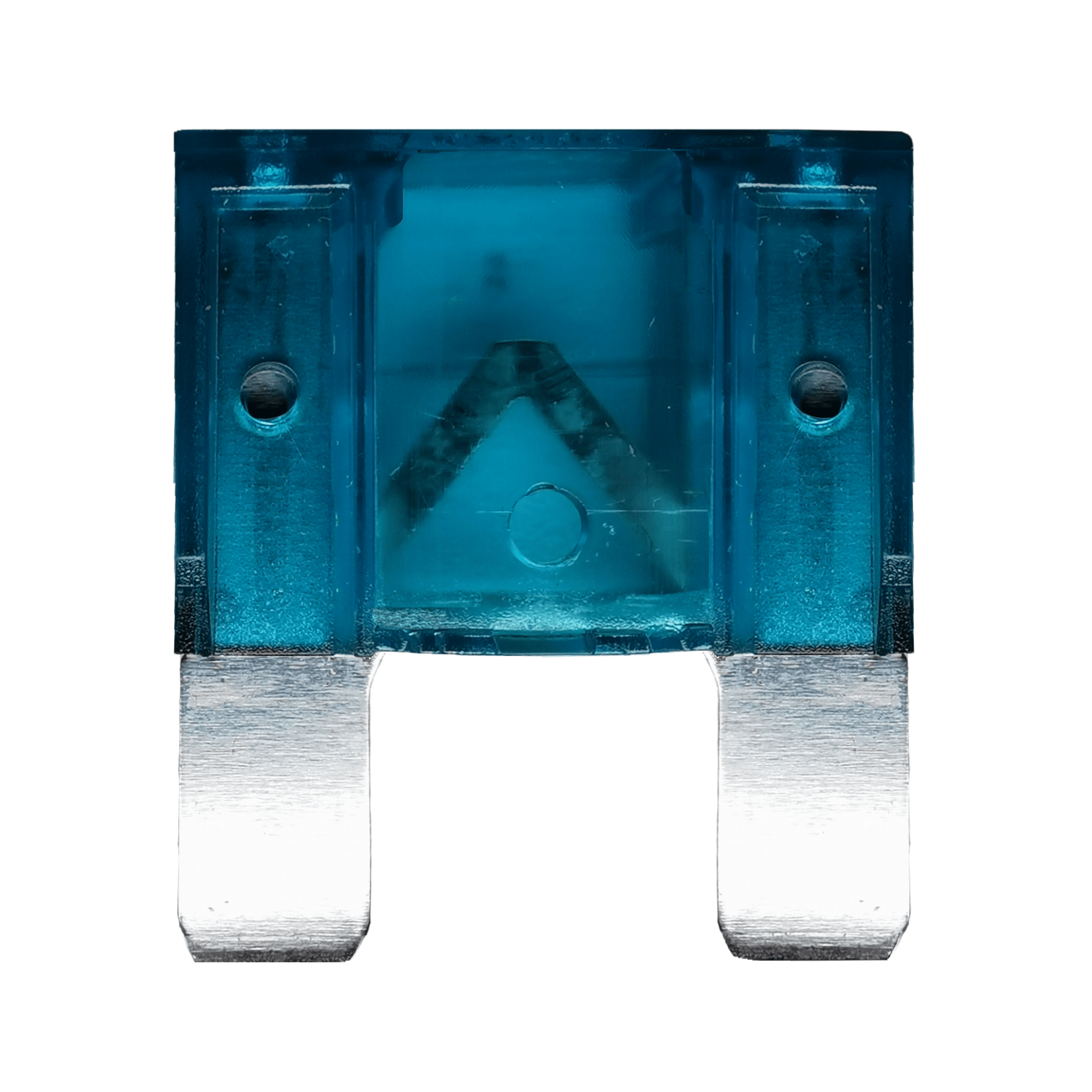

Wie wäre es wenn Du Die Laschen der neuen Flachsicherung so kürzt das sie gut rein passt und anschließend das Ganze mit Punktschweißen verbindest? Bei Akkupacks werden die Zellen ja auch so verbunden und das funktioniert ja auch. Zum Verschweißen kannst Du das Teil ja raus nehmen - denke mal, daß man das Teil mit den Steckkontakten herausgezogen bekommt. Suche mal hier im Forum, da gibt es einige Threads zum Thema Punktschweißen und wie man das selbst hin bekommt.
Was den Austausch der Sicherung angeht bin ich schon bei Dir. Es ist schon eine beknackte Konstruktion, wenn man wegen einer defekten Sicherung den ganzen Sicherungskasten tauschen muß - macht man ja zu Hause auch nicht.

Gerald B. schrieb:
Nö, TME hat da was: https://www.tme.eu/de/katalog/fahrzeugsicherungen-sonstige_113136/?params=18:1473341,2036865,1475250,1507434,1448762,1533729,1449013;77:1440225&productListOrderBy=1000014&onlyInStock=1
Das sind die mit den Löchern im Anschluss. Die gibts "überall". Die Littelfuse sind mit nur einer Seite gelocht oder gar nicht.
