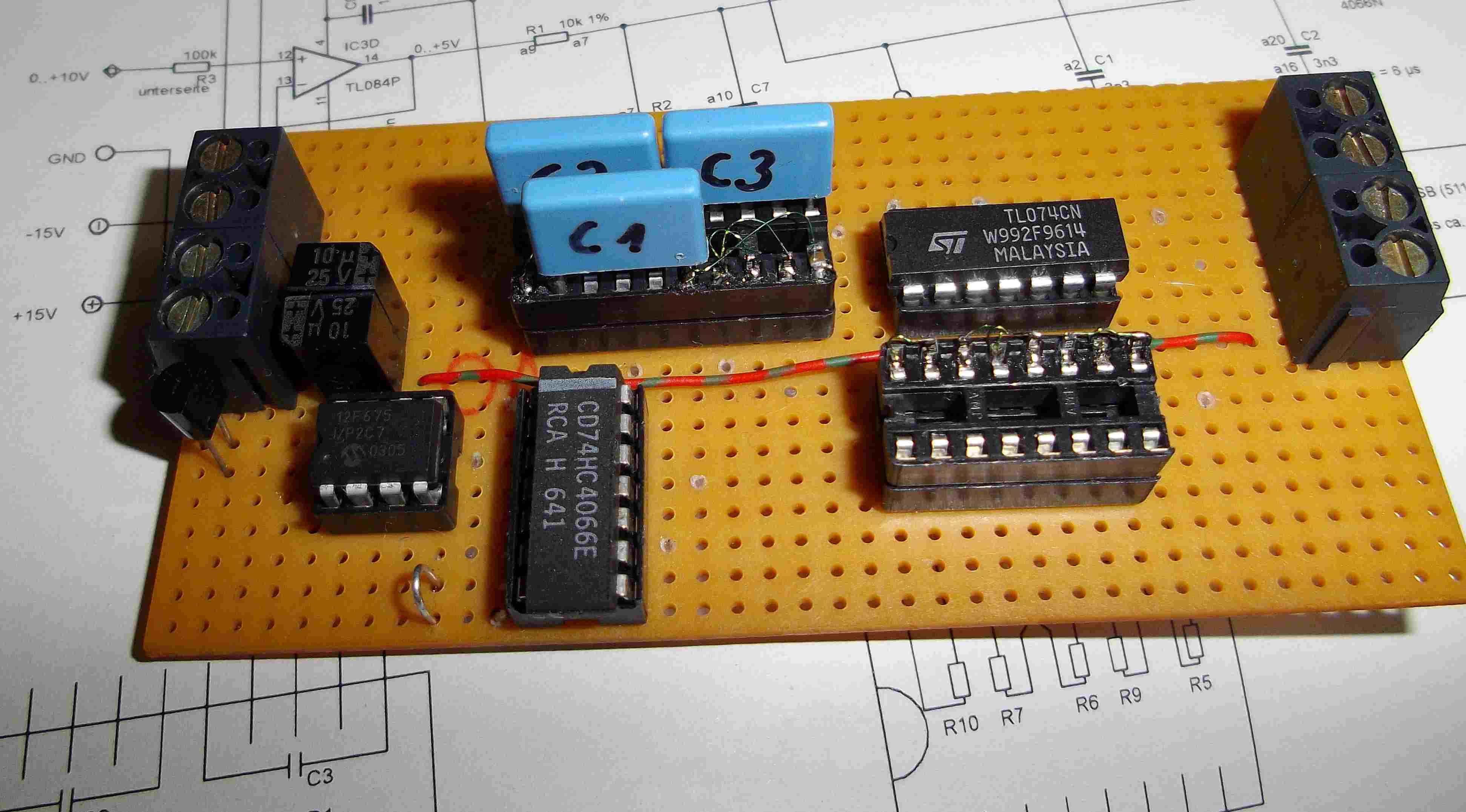

Eine Lösung, die wenig kostet und schnell zur Hand ist:
Nimm gewöhnliche IC-DIL-Fassungen. Handelsüblich sind sie mit 8 bis 20
Pins, und die meisten sind (!)stapelbar(!).
Eine Fassung lötest du wie gewöhnlich in die Platine ein, dann steckst
du die Zweite dort hinein und lötest an den auf der Oberseite
herausschauenden Kontakten die benötigten Widerstände, Kondensatoren,
Transistoren etc. fest.
Bei Schaltungsänderungen tauscht du einfach dieses steckbare "Modul"
komplett aus.
> komplett aus.
Hier mal ein Bild einer kleinen Schaltung, die ich vor langer Zeit auf
diese Weise aufgebaut hatte.
Modul mit mechanisch großen und eng tolerierten Folienkondensatoren in
dem einem Sockel, deren Wert es auszuprobieren galt, und SMD-Widerstände
in dem anderen Modul.
Der 8-Beinige ist ein PIC12F675.
