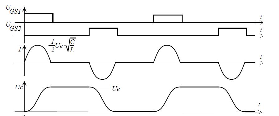

ich soll in einem Projekt den im Anhang dargestellten Resonanzwandler
aufbauen. Die IGBTs werden im Gegentakt angesteuert. Die Einschaltdauer
soll dabei konstant sein und die Ausschaltdauer variabel. Zur Zeit
verwende ich ein PWM Controller mit einem Gatetreiber IC. Nun möchte ich
den Controller durch einen uC ersetzen.
Da ich sehr wenig Erfahrungen mit uCs habe möchte ich wissen auf was ich
achten muss bzw. reicht ein ATMega8 aus um die Schaltung zu realisieren.
Oder benötige ic zwei 16bit Timer? Kann mir jemad einen Tip geben, wie
ich die beiden PWM Signale verschoben zueinander bekomme?
Vielen Dank!
Danschi
OP #2438383
Also eine mögliche Ansteuerung ist im angehängten Bild zu finden. Wie
oben beschrieben soll die Ausschaltzeit variabel sein. Angedacht sind
eine Frequenz von 100kHz, d. h. jeder IGBT ist 5us an und 5 us aus bei
der maximalen Leistung. Verlängert man die Ausschaltzeit sinkt die
übertragene Leistung. Die Schwierigkeit ist den unteren IGBT immer bei
T/2 zu schalten, während sich T verändern kann.

D.h. Du willst die Frequenz verändern aber die ON Periode soll immer 5us
betragen?
Gibt es einen Grund für eine derartige Ansteuerung oder verstehe ich
Dich falsch?
Wie viele Stufen (Bit Auflösung) willst Du denn erreichen?
avrGerd
OP #2438557

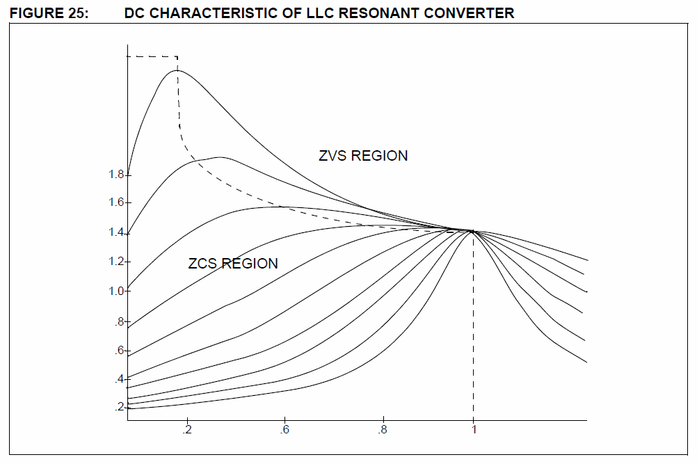

Ja, du verstehst mich richtig.
Bei diesem Wandler legt man die Schaltfrequenz fest bei der die maximale
Leistung übertragen wird und dimensioniert anschließend die Drossel und
den Kondensator mit einer Resonanzfrequenz etwas oberhalb der
Schaltfrequenz. Dadurch ist gewährleistet, dass man immer stromfrei
schaltet.
Ist auch in zweiten Bild gut zu erkennen.
Zur Zeit verwende ich hierfür den UC3865 von TI.
Diesen möchte ich ersetzen durch einen uC.
Denke eine 8bit Auflösung ist ok.
Gast #2438590
wir entwickeln hier ausschliesslich Netzteile, welche sich in der
ZVS(Spannungslos) Region befinden. Zudem benutzen wir immer ein
Tastverhältnis von 50/50 und variieren nur die Frequenz. Dies hat für
unsere Topolgie der Netzteile die meisten Vorteile.
Erfahrungen im ZCS Modus habe ich persönlich nicht, daher würden mich
ein paar Details zu Deinem Projekt interessieren. Mit Deinem etwas
"ungewöhnlichen" Design gibt es Zeiten, in welchen Du keine Leistung
überträgst/übertragen kannst. Ist das gewollt?
