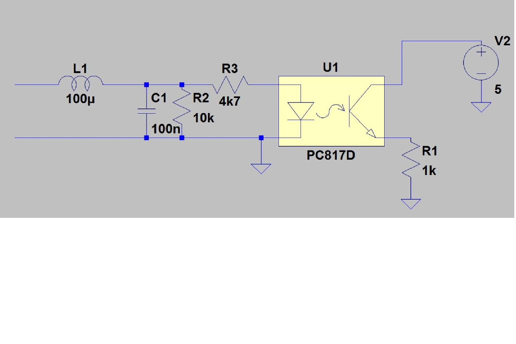

ich brauche dringend hilfe. Ich hab folgende schaltung (siehe bild).
Bei dem Optokopler handelt es sich um den TLP181.
mein problem liegt bei er schaltung vor dem optokopler, also da liegte
eine rechtechspannung von 12-24V an. ich weis nicht so recht was die
spule und de kondensator da macht. ich nehme mal an das die irgendwelche
störungen herausfiltern sollen. die schalung nach dem optokopler ist mir
klar, da wir noch ein PIC18 angeschlossen.
wenn mir da jemand was näheres sagen könnte wäre ich sehr dankbar.

Du weißt, was ein Spannungsteiler ist?
Nehmen wir an: Du hast einen Spannungsteiler bestehend aus R_1 und R_2.
V_in----[R_1]----+----[R_2]----GND
               V_out
Dann ist Vout:
V_Out=V_in*(R_2/(R_1+R_2))
Kannst Du Dir leicht veranschaulichen: Spannungsabfall ist proorttional
zur Widerstandsgröße.
So, jetzt hast Du Spulen und Kondensatoren. Das sind dann komplexe
Widerstände, sogenannte Impedanzen. (komplex im mathematischen Sinne,
solltest Du irgendwann in der Schule, Studium, Ausbildung gehabt haben).
X_L=j2πfL
X_C=1/(j2πfC)
j=sqrt(-1), also die imaginäre Einheit, i in der Mathematik, j in der
Elektrotechnik.
Jetzt hast Du also statt R_1 ein X_L und statt R_2 eine
Parallelschaltung von C und R.
Formel für die Parallelschaltung von Widerständen (und Impedanzen)
kennst Du ja: 1/X_G = 1/X_A + 1/X_B
Der Rest ist jetzt einfache Algebra. Umformen und einsetzen. Wenn Du
dann so weit bist, kannst Du ja mal schauen, was bei niedrigen und bei
hohen Frequenzen passiert.
Dein LTSpice machts intern auch nicht so viel anders.

also ist der Grund das ich bei verschiedenen frequenzen den gleichen LED
strom habe?
wenn ich mit einem Vin von 15V rechne und den beiden frequenzen 100Hz
und 10000 Hz, komm ich jeweils auf die ströme 3,19mA und 3,06mA.
wenn ich aber den kondensator und die spule nicht hätte könnt ich dies
ja auch nur mit wiederständen erreichen, da die nicht frequenzabhängig
sind.
@fchk: vielen danke für deine ausfürliche Antwort, die formeln waren mir
schon alles klar, aber nicht das dies der grund dafür ist.
