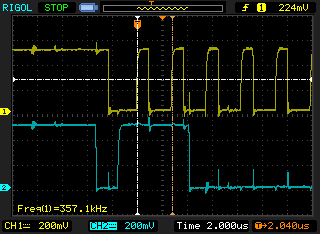

OP #4501651
Hier wie versprochen das Oszillogramm. Wie man sieht, ist der I2C bei
350kHz sicher nicht überfordert.
Es tritt leider oberhalb von 250kHz immer wieder das gleiche Phänomen
auf: Die Motorsteuerung ist sehr unzuverlässig. Er kann viermal hin- und
herfahren und beim fünften Mal zieht einer der Busteilnehmer SDA
herunter und gibt ihn erst nach einem Neustart (Versorgung
Aus-Einschalten) wieder her.

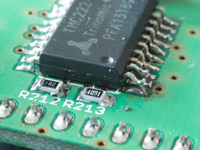

OP #4511316
Mein defekter Bus-Logger (ca. 10% der Pakete werden falsch dekodiert,
und zwar nur im letzten Bit eines Bytes, wenn eine 1 auf eine 0 folgt)
hatte mich ein ganzes Stück zurückgeworfen. Viele Vermutungen, was sich
auf dem Bus abspielte, haben sich schlichtweg als falsch herausgestellt.
Inzwischen sind auch die bestellten SMD-Widerstände eingetroffen und
wurden als Serienterminatoren am TMC222 verbaut. Das Zeug ist ja so
klein, daß man beinahe eine Lupe dafür braucht.
Die Hoffnung, daß jetzt plötzlich alles gut würde, und der TMC222 jetzt
plötzlich mit 350kHz funktionieren würde, hatte ich zwar nicht. Aber
immerhin: Mit den 47 Ohm Längswiderständen ist zumindest bei 310kHz kein
einziges Paket mehr verlorengegangen, und der "clockstretch des Todes"
ist auch kein einziges Mal mehr aufgetreten.
Generell reichen mir die 300kHz. Aber um ein wenig Sicherheitsreserve zu
haben, werde ich noch ein wenig auf der Bus-Hardware aufräumen.
Danke für die Diskussion!
