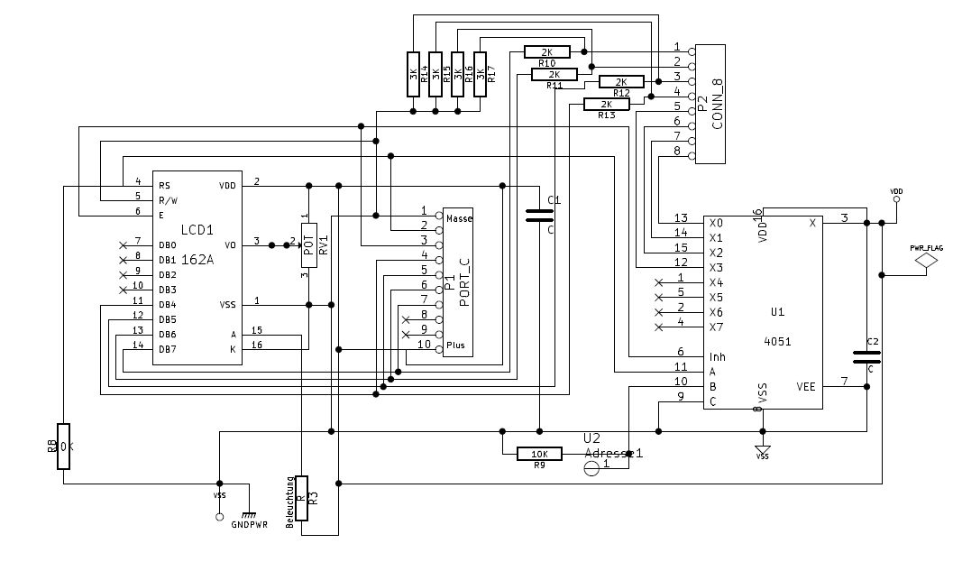

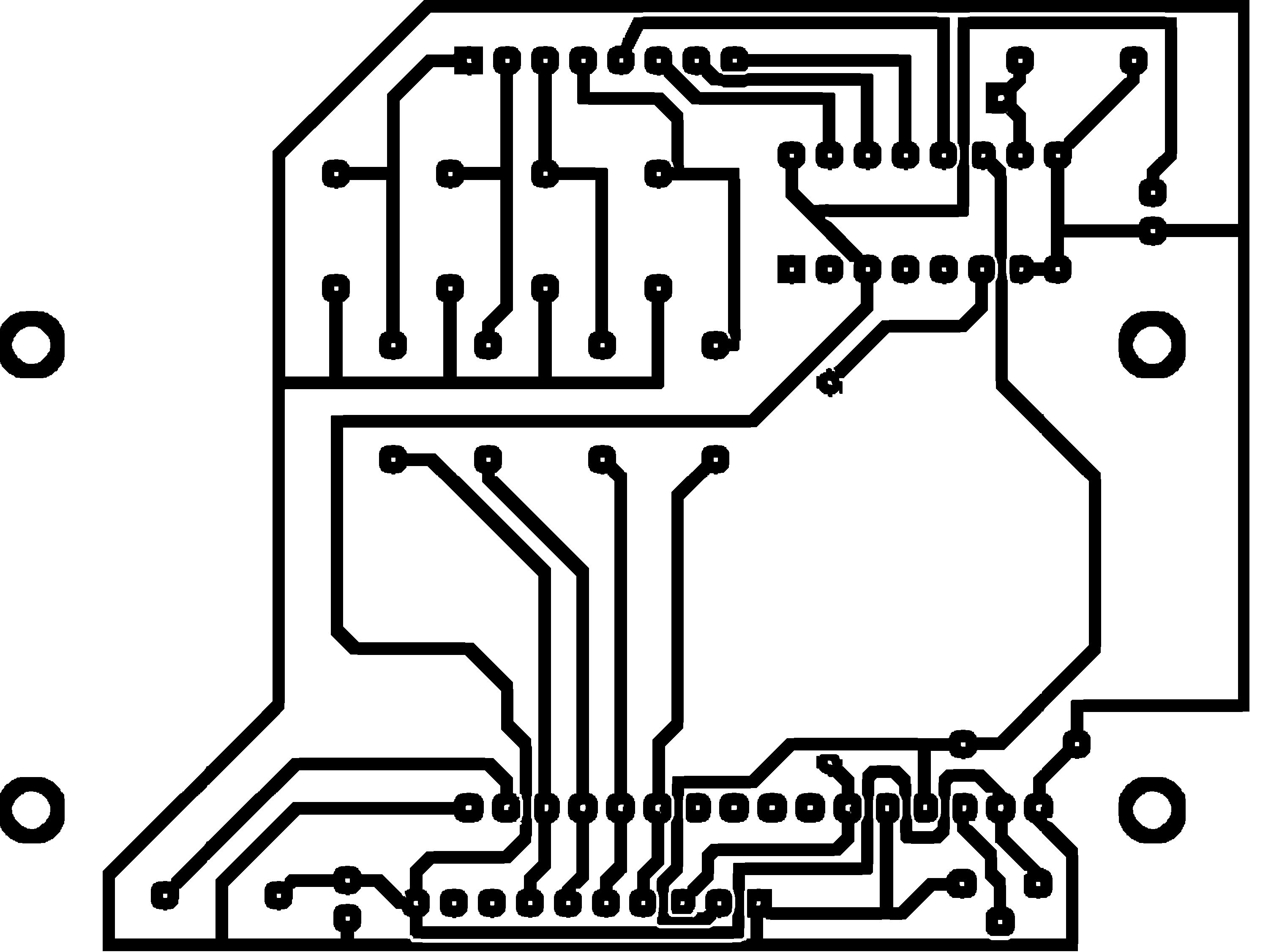

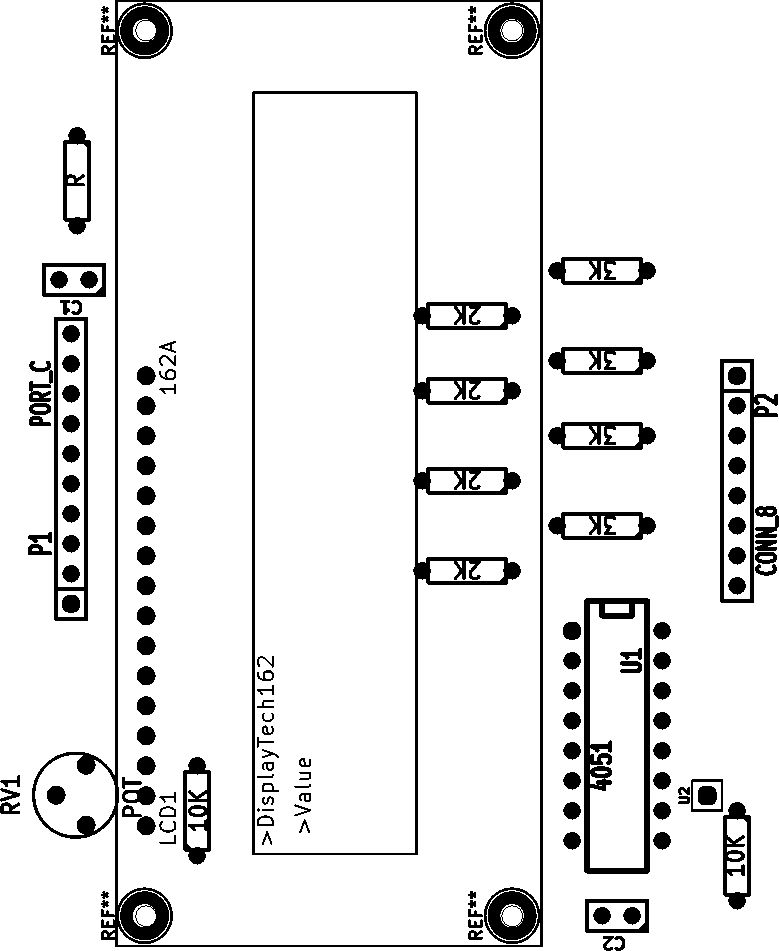

Matrix Tastatur (Matrixtastatur) mit 74HC4051 und 162A Display.
Gast #4705216
Das läuft bei mir mit PIC18f2680. Das Projekt läuft mit  SDCC Compiler
unter CodeBlocks. Durch Änderung  im C-File:
 #define MICROCHIP_C18 0
auf:
#define MICROCHIP_C18 1
ist möglich ein Projekt unter MPLAB zu erstellen.
Gast #4707573
Mw E. schrieb:
> Wo kommt denn das B Bit des 4051 her?
#define TASTENMATRIXADRESSE1_PIN TRISBbits.TRISB0
#define TASTENMATRIXADRESSE1 LATBbits.LATB0
Bit 6 und 7 vom C-PORT habe ich für RS232 reserviert und für
Adressierung
brauchte ich ein Bit. Das kommt vom B-PORT. Noch ein Bit (für C Pin des
4051 )würde man brauchen um noch eine Tastatur einzuschließen.
