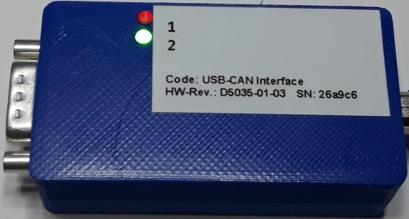

Zeit mal vorzustellen was schon eine Weile in Arbeit ist.
Das ist ein Kooperations-Projekt, wir haben ein USB/CAN-FD Interface mit
zwei isolierten Kanälen, einen DFU-Bootloader, die Fimrware, den
USB-Treiber dazu und eine Windows Software.
Wobei das Interface wohl auch problemlos unter Linux mit Socket-CAN
läuft.
https://github.com/RudolphRiedel/USB_CAN-FD
https://github.com/jgressmann/supercan
https://github.com/TDahlmann/canpp
Das steht alles unter MIT Lizenz.
Also mein Part ist da jetzt rein die Hardware, nur im CAN-Treiber
dürften noch ein paar Zeilen Code von mir stecken.
Die Firmware basiert auf TinyUSB.
Und die Can++ Software ist schon länger in Arbeit und nicht für das
Interface entwickelt worden, wir haben den Kollegen mit an Board geholt
als das Interface bereits mit der eigentlichen (propriertären) Software
lief.
Hier mal zwei Bilder die ich im JLCPCB Thread gepostet hatte:
https://www.mikrocontroller.net/attachment/497550/20210320_122352s.jpg
https://www.mikrocontroller.net/attachment/497556/20210320_123433s.jpg
Die 6-stellige "SN" auf dem Label ist inzwischen eine 8-stellige ID,
z.B. "b9aae1d4", diese ID wird als CRC-32 aus der eindeutigen 128-Bit ID
der Controller berechnet um die Geräte auseinander halten zu können wenn
man mehrere davon verwendet.

OP #6770469
Kleines Status Update.
Die Beschaffung der Bauteile ist weiter unlustig und wird es auch noch
länger bleiben.
Der DFU Bootloader kann sich jetzt selber aktualisieren, dazu wird
ausgenutzt das man den Speicher bei ATSAME5x in zwei Bänke aufteilen
kann.
Ausserdem kann man die Platine jetzt wahlweise mit einem
ATSAME51J18A-AU, ATSAE51J19A-AU oder ATSAME51J20A-AU bestücken (oder
auch die Automotive Versionen davon, aber die sind nicht einfacher zu
bekommen).
Streng genommen ging das vorher auch schon, aber jetzt unterstützt der
Bootloader das direkt.
Dann habe ich noch mal fünf Platinen fertigen lassen in der neuen
Revision mit direkt integrierten LEDs statt eingepatchter LED Platine.
Nur hatte JLCPCB keine SI8621EC-B-IS mehr, ich konnte  spontan auch
woanders keine finden.
Nach etwas Suchen habe ich die ADuM121N gefunden die Pin- und
Funktions-kompatibel zu sein schienen, 150Mbps, VCC und GND Pins gleich,
pro Seite ein Eingang und ein Ausgang.
Nun ja, ein erster Test ergab natürlich das alles funktioniert hat bis
auf die beiden CAN Kanäle. Die ADuM121N haben jeweils Eingang und
Ausgang vertauscht gegenüber den SI8621EC-B-IS.
Wenn Bestellen wichtiger ist als vollständig prüfen...
Nun ja, ich habe die beiden ADuM121N runter gelötet und kopfüber wieder
aufgelötet - jetzt läuft die Platine. :-)
