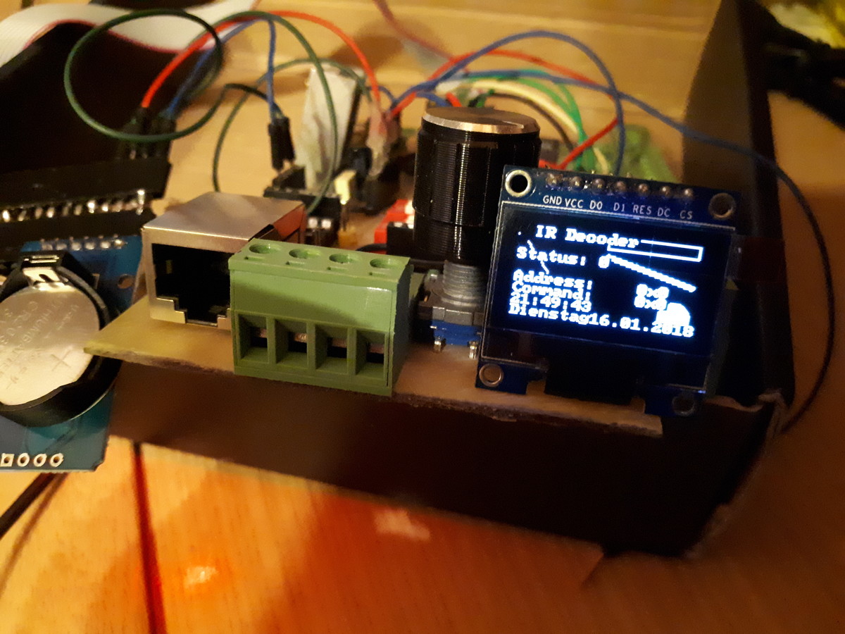

Hallo Liebe Forengemeinde,
Kurz vorweg ist dies mein erster Beitrag, also bitte nicht prügeln :)
Ich habe alle bestehenden Beiträge durchstöbert, habe jedoch nicht
meinen Spezial-Fall gefunden.
Bin dabei den leidigen DS1307 RTC anzusteuern.
Ich habe folgendes Modul 2 mal zuhause:
https://www.ebay.de/itm/2PCS-Arduino-I2C-RTC-DS1307-AT24C32-Real-Time-Clock-Module-For-AVR-ARM-PIC-SMD/272950653008?_trkparms=aid%3D222007%26algo%3DSIM.MBE%26ao%3D2%26asc%3D49133%26meid%3Deeee0f071d7d4c428fddd08574273458%26pid%3D100623%26rk%3D3%26rkt%3D6%26sd%3D152484121686&_trksid=p2047675.c100623.m-1
Angeschlossen an meinen uC sind GND, VCC, SDA und SCL.
Ich programmiere in C mittels KeiluVision einen 8051er von Silabs.
(f310)
nun zu meinem Problem:
Ich bekomme, außer nach dem Übertragen der BusAdresse (+
Read/Write-Bit), also 0xD0 bzw. 0xD1, kein ACK-bit vom DS1307
zurückgesendet egal welche Bytes ich sende...
Beispielcode mit Anmerkung:
start();
write(D0);   // ACK-Bit wird vom DS1307 gesendet
write(Adresse zum beschreiben); // kein ACK-Bit wird gesendet
write(Inhalt); // kein ACK-Bit wird gesendet
stop();
d.h. bei allen weiteren gesendeten Bytes, bekomme ich keine Rückmeldung
des ICs. beim Senden von 0xD0 direkt nach dem Start-Befehl aber schon!
Seltsamerweise habe ich mit meinem Code (bis auf Änderung im
Sende-aufbau) bei anderen Chips - sei es der am Board mitverbaute
EEPROM-AT24C32, PWM-Controller, Display SSD1306 - per I²C keine
Ansteuerungsprobleme.
Ich habe auch ein Programm, welches alle I²C-Adressen am Bus ausließt
und es werden 0xD0 und 0xD1 des DS1307 erkannt.
Die Übertragung habe ich am Oszi natürlich mit meinem Wissen schon
überprüft.
Ich habe mir derweil den DS3231 bestellt der genauer sein soll.
Wenn der ohne Probleme läuft habe ich vermutlich einen Fake-IC erhalten.
Hatte von euch schon jemand das selbe Problem??

Gast #5265249
Dann hilft wahrscheinlich nur noch ein Oszi weiter um die Signale einmal
genau zu analysieren.
Mit welcher Geschwindigkeit arbeitet der IIC, welche PullUps werden
benutzt und welche Versorgungsspannungen liegen am uC und am DS an?

OP #5265264
Ich habe mir schon alles am Oszi angesehn, laut mir passts ;)
Ich arbeite glaub ich mit mit ca. 30-50kHz... habe aber auch schon auf
unter 10kHz verlangsamt, keine Änderung..
Der uC und der DS bekommen 3.3V.
Es werden die internen Pullups des uC verwendet, wie gesagt am Oszi
siehts sonst schön aus..
Ich glaub ich wird einfach mal auf die neuen Teile warten und werde dann
berichten.
Danke euch, lg
Gast #5265283
Keine gute Idee (aber bei 10kHz kann das funktionieren)
Wenn es am Oszi schön aussieht, dann muß doch auch zu sehen sein, wieso
nach dem 2. Byte schon ein NACK kommt (und wieso wird danach die
Übertragung nicht mit einem STOPP abgebrochen? Wertest Du das ACK/NACK
denn nicht aus? Kann es sein, dass Du die Pegel SCL/SDA aktiv treibst?)
TK
OP #5265410
Da es nur ein Testaufbau ist verwende ich nur die internen Pullups.
Da ich aber ein 128x64 OLED mit 15FPS per IIC ansteuern kann sollts
nicht daran liegen.
Die Überprüfung der ACK/NACK sind bei mir derzeit deaktiviert damit ich
alles am Oszi sehen kann, die Übertragung wird daher nicht abgebrochen.
Da ich einen ganzen Block eines EEPROM per IIC beschreiben und lesen
kann geht es mir nicht ein warum das das einzige Teil ist das nicht
funtioniert...
