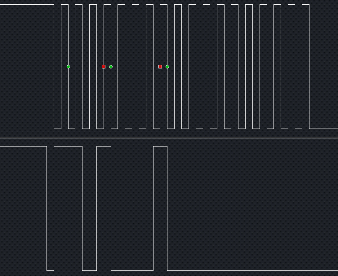

Ich habe hier ein PIC32MX mit einem MCP3422 ADC.
Frage 1: Muss ich bevor ich hier ADC Werte Auslesen kann erstmal das
Config register beschrieben werden? (Ich möchte die default Werte
nehmen)
Frage 2: Warum bleibt SDA low nachdem ich versucht habe Bytes zu lesen?
(ich bin mir ziemlich sicher das der MCP3422 diese auf low zieht)

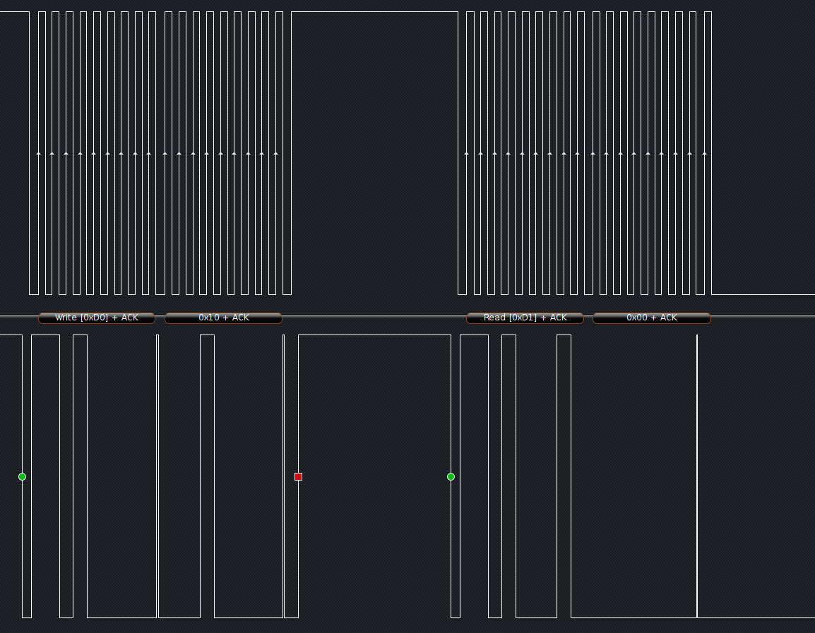

OP #3371439
Das erste senden der Config mit einem Write scheint er zu machen.
Wenn ich dann aber lesen möchte liest er das erste Byte und Master
sendet ACK.
Da wo eigentlich das zweite byte gelesen werden sollte hört der Master
einfach mit dem Clock Signal auf und SDA/SCL bleiben Low.
Wenn ich nun SCL mit normalem Port I/O toggle dann zieht dann gibt der
Slave die SDA Leitung wieder frei.

while(!I2CReceivedDataIsAvailable(ADC_I2C_BUS));  <-- Liest 0 und Master sendet ACK
26
I2CAcknowledgeByte(ADC_I2C_BUS, TRUE);
27
i2cbyte[0] = I2CGetByte(ADC_I2C_BUS);
28
29
30
while(!I2CReceivedDataIsAvailable(ADC_I2C_BUS));  <-- hier kommt nix mehr / er bleibt in while()
