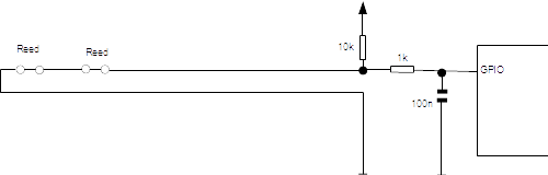

ich habe mir mit ein paar ESP8266 eine Alarmanlage gebaut, die u.a.
Reed-Fensterkontakte überwachen.  Das hat jetzt im mehrwöchigem
Probebetrieb gut und störungsfrei funktioniert. Dann habe ich letzten
Samstag die Aussensirene angeschlossen und das Haus verlassen. Prompt
gab es nach 10 Minuten einen Fehlalarm, die Aussensirene war wohl an -
wie peinlich!
Die Log-Dateien zeigen, dass ein Fensterkontakt spontan ausgelöst hat,
für einen Zeitraum < 2 Sekunden. Mechanisch war mit den Kontakten alles
in Ordnung, sie haben danach wieder einwandfrei funktioniert und tun es
bis heute.
Die Reed-Kontakte sind über ca. 6m Zwillingslitze 2x0,14mm2 (nicht
verdrillt, nicht abgeschirmt) über einen 10k-Pullup-Widerstand am GPIO
des 8266 angeschlossen. Muss ich da mit Störeinstrahlungen rechnen? oder
liefert der GPIO des 8266 manchmal Mist? Ist die Zwillingslitze eine
geeignete Verkabelung? Oder ...?
Derzeit versuche ich den GPIO 3x im Abstand von 100ms abzufragen, um
irgendwelche kurzzeitigen Effekte auszuschließen. Bislang ist nichts
mehr aufgetreten, aber auch ein Fehlalarm im Monat wäre zuviel ...
Da ich nicht so der große Elektroniker bin frage ich mal hier in die
Runde was ich falsch gemacht haben könnte bzw. in welche Richtung ich
denken/suchen soll?
Herzlichen Dank
Kalle
#4582973
auch kommerzielle Anlagen haben öfters Fehlalarme. Sehe ich bei unseren
Nachbarn, der hat ein richtig teures Teil und trotzdem trötet es 1x im
Monat grundlos.
Aber das hilft dir auch nicht weiter.
Zu deiner Frage: bei solchen meterlangen Leitungen brauchst du am GPIO
Eingang unbedingt ein RC Filter. Also z.B. 1kOhm in Reihe und parallel
zum Eingang 100nF, oder in der Größenordnung. Damit sollte man die
Störungen wegbekommen.
#4582974
Ja, und  ohne weitere Schutzmaßnahmen kann solch eine Störung, z.B. ein
naher Blitzeinschlag, den Port oder sogar den ganzen Prozessor
zerstören.

(Firma: Schweigstill IT) Persönliche Seite #4582983
Ja, natürlich! Die Anschlussleitung ist eine hervorragende Antenne für
irgendwelche HF-Einkopplungen. Ebenso wird darüber natürlich auch der
"Dreck" aus Deiner Schaltung abgestrahlt, z.B. der(*) Prozessortakt und
seine Oberwellen.
Neben den HF-Einkopplungen sollte man natürlich auch mit Überspannungen,
z.B. auf Grund statischer Entladungen, rechnen. Für solch langsame,
unkritische Eingangssignale sollte man daher einen recht
niederfrequenten Tiefpass am Eingang einsetzen. Achtung, man sollte mit
einem empfindlichen Reedkontakt niemals einen Kondensator direkt
kurzschließen, sondern immer über einen hinreichend hohen Vorwiderstand.
Weiterhin kann es ratsam sein, sich ein paar Gedanken über die
Signalpegel zu machen, insbesondere die Schaltschwellen, ggf. verbotene
Spannungsbereiche und eine gewünschte Hysteresis. Nicht ohne Grund setzt
man in der Automatisierungstechnik bei diskreten Sensorsignalen auf 24V
mit einer Schaltschwelle bei ca. 12V.

OP #4583751
Aber 3 x abfragen mit 100ms Abstand sollte doch auch wie ein Tiefpass
wirken. Das lässt nur Signale durch die länger als 200ms sind, oder
Frequenz < 5Hz. Ich muss natürlich auch den Aufwand im Auge behalten,
dass die Schaltung so nicht für den Einsatz in einer Industrieumgebung
oder im Flugzeug geeignet ist, ist mir schon klar.
Meine Frage nach den Störeinstrahlungen war auch eher pragmatisch
gemeint: Womit muss ich denn im häuslichen Bereich wirklich rechnen?
Würde der zusätzliche RC-Tiefpass nicht für das meiste, was da passiert
reichen? (Wenn der Blitz ins Haus schlägt, habe ich ganz andere
Probleme...)
(Firma: Schweigstill IT) Persönliche Seite #4583789
> Frequenz < 5Hz.
Nein, es werden beliebige Signale durchgelassen, die während der drei
Abtastzeitpunkte den erwarteten Signalpegel aufweisen.
Mobilfunksignale (GSM, UMTS, DECT), starke UKW-Radio- und Fernsehsender,
Funkfernbedienungen, Mikrowellengeräte, usw..
> reichen?
Ja, er dürfte die meisten Signale hinreichend gut unterdrücken, sofern
er ordentlich aufgebaut ist, d.h. induktionsarmer Anschluss des
Kondensators, usw.. Dennoch ist das Problem der Schaltschwelle nicht
gelöst.
> (Wenn der Blitz ins Haus schlägt, habe ich ganz andere Probleme...)
Es geht nicht um einen direkten Blitzeinschlag, sondern einen in zwei
Kilometern Entfernung, dessen Felder durch die Luft und kabelgebunden
(Strom, Telefon, Kabelfernsehen) übertragen werden.

#4583902
Meine Reed-Kontakte habe ich hochohmiger angebunden.
Der 1k ist zu wenig. (bei mir 100k)
Zenerdiode, VDR oder Suppressordiode kann man auch verwenden.
Der Kondensator ist Pflicht.
Ich habe die Reed-Kontakte aber noch über die CMOS-Serie am laufen.
Da gehe ich dann mit max. 13,8V Betriebsspannung (AkkuPB) drauf und dann
über Spannungsteiler (5V)an die µC. (2xPIC16F877, 1xPIC16F876)
Dadurch habe ich eine höhere Störsicherheit
Habe im Keller und Erdgeschoß teilweise auch ungeschirmtes Kabel
verwendet.
Sogar bis 20m. Hatte nie Probleme.
Ich kenne mich jetzt nicht mit dem  ESP8266 aus.
Aber ich frage die Reedkontakte auch alle 100ms ab.
Nur ich darf nicht bei dem ersten Highsignal an dem µC
einen Alarm ausgeben.
Die Alarmfreigabe ist erst nach 500-1000ms.
Thomas
