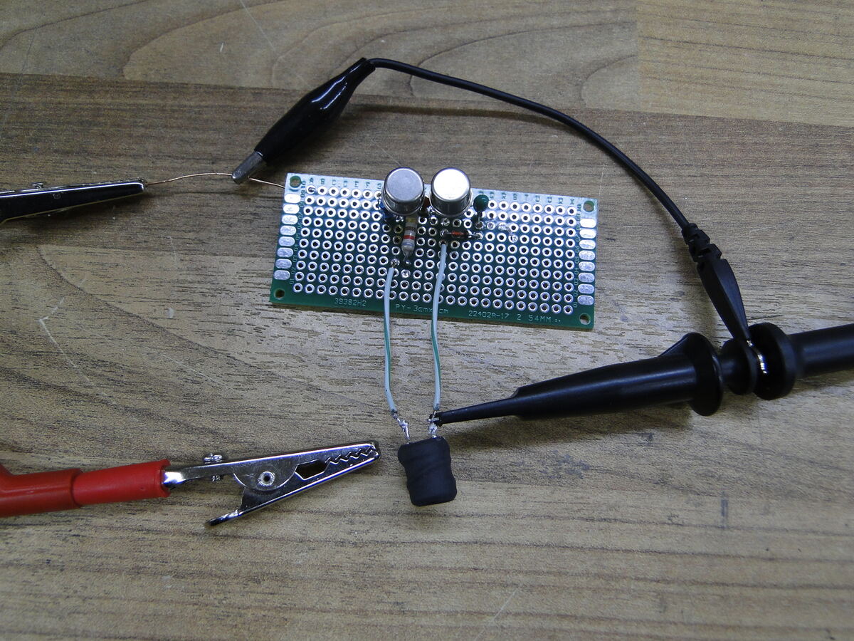

Ich habe das auf dem Steckbrett aufgebaut mit Bauteilen, die ich gerade hier hatte: Statt der Spule mit 47uH habe ich eine mit 56uH. Für die Transistoren habe ich 2x C1815, das ist vermutlich ein KSC1815.
Nachdem keine Hochspannung raus kommt, habe ich C1 und D3 entfernt, um nur den Schwingkreis zu haben.

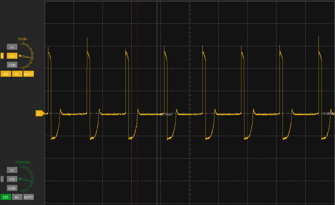

Mit dem Oszilloskop kann ich sehen, dass am Kollektor von Q2 bzw. dem rechten Ende der Spule einzelne Impule mit ca. 5V auftreten mit einer Dauer von vielleicht 1us und einem Abstand von 100us.
Wenn ich R2 verkleinere, nimmt die Frequenz zu, ist R2 zu klein, geht die Amplitude deutlich runter.
Nach einer Schwingung sieht das nicht aus. Ich hätte erwartet, dass die Schaltung schwingen soll und damit der Spannungsvervielfacher angetrieben wird. Warum schwingt das nun nicht? Habe ich den falschen Transistor?

Ich habe den Aufbau jetzt etwas abgeändert und statt der Widerstände Potis genommen. Auch habe ich verschiedene Kondensatoren und auch eine andere Spule verwendet. Bei den Transistoren habe ich keine besonders große Auswahl.
Was ich sehen konnte: Mit andern Bauteilwerten bzw. Drehen an den Potis ändert sich vor allem die Periode. Die Höhe der Impulse ändert sich kaum.
Deshalb die Frage: Wodurch wird bei so einem "Sperrschwinger" die Höhe der Amplitude bestimmt bzw. wie bekomme ich da mehr raus?
Bisher bekomme ich Impulse bis ca. 25V, am Ausgang hab ich höchstens 45V gemessen. Das reicht noch nicht ganz.

Meine Vermutung: Die von dir verwendete Drossel ist zu hochohmig. Was ist das für eine Drossel? Ist das so eine die ausschaut wie ein Widerstand, mit farbigen Ringen gekennzeichnet?
Solche kannst du dazu nicht verwenden, die sind zu hochohmig. Besser eine Ferritdrossel mit ausreichend Kupfer. Bei einer VCC von nur 1,5V soll da schon ein gewisser Mindeststrom fließen.

wie sieht die Spule konkret aus, gibts dazu mal ein Bild?
Spulen können alle möglichen Formen haben. gestreckt, Donut, Trafo? Welcher Kern?
wie sieht die Betriebsspannung aus?
in welchem Bereich wird der Transistor "gefahren", wo liegt der Arbeitspunkt?
sowas bestimmt die Wellenform der Schwingung.

Habe das Dingelchen gerade mal zusammen genagelt, ist ja nur ein bißchen Hühnerfutter. Das Ding schwingt so ziemlich mit allem was man als Induktivität bezeichnen kann. Habe mal verschiedene Drosseln dran gehängt, sie funktionieren alle. ...und es ist wie ich vermutete, diese Ringinduktivitäten sind zu hochohmig. Damit schwingt das Ding erst oberhalb 5V Versorgungsspannung.
Das Rückkoppel-C habe ich mit 68pF bemessen. Die Schwingfrequenz liegt im Mittel bei ca. 500kHz.
Noch ergänzend: Mit verschieden großen Induktivitäten und Anpassung des Rückkoppel-Cs komme ich bis auf ca. 3kHz runter.
