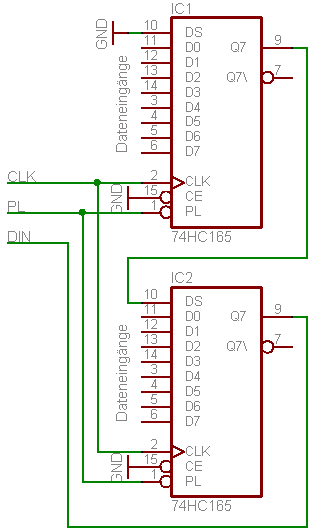

ich kriege was nicht hin und brauch Eure Hilfe !!!
Also ich habe hier zwei Schieberegister 74HCT165 (s.Anhang) und frage
die so ab:
(Das funktioniert auch)
In der main:
    PORTC |= (1<<PC4);
    // Mit PL alle Eingänge in das Register schieben.
    // PL auf High
    PORTC |= (1<<PC5);
    // PL auf Low
    PORTC &= ~(1<<PC5);
    // PL auf High
    PORTC |= (1<<PC5);
    for(m=15;m>=0;m--)
      if (PINA & (1<<PINA0))
      Eingang[m] = false;
      else
22
23
      Eingang[m] = true;
24
25
26
27
      // Clock auf High
28
      PORTC |= (1<<PC4);
29
      // Clock auf Low
30
      PORTC &= ~(1<<PC4);
31
      // Clock auf High
32
      PORTC |= (1<<PC4);
33
Jetzt will ich mit der Funktion vom Karl-Heinz (paar Beiträge vorher)
eine steigende Flanke generieren:
Wird initialisiert, also über der main...
void R_TRIG_Taster(bool bit,int bitnr, bool array[])
  if( array[bitnr] != bit)  // Es gibt einen Unterschied, als muss es eine Flanke
  {                         // gegeben haben
    if( bit )               //   war es 0->1  ?
      array[bitnr] = true;  //     Ja:  steigende Flanke
    else                    //   nein: es war 1->0, fallende Flanke
      array[bitnr] = false;
  else                      // es gibt keine Veränderung, Taster gedrückt
                            // oder losgelassen
Aufrufen tu ich in der main noch dieses:
R_TRIG_Taster(Eingang[4],4, arraytest);
if (arraytest[4])
usart_write_str("--xxx--");
Aber warum wird die Ausgabe auf UART immer öfters gemacht ?
Ich Taste kurz auf den Taster, also wird so ca. 10-12 mal die
"---xxx---" ausgegeben. Was mache ich denn da noch falsch, denn ich will
da nur ein R_TRIG also steigende Flanke von haben.... Ich würde mich
über jede Hilfe sehr freuen!

Markus P. schrieb:
> Hat vielleicht einer ein Tip für mich ????
Entprellen wurde ja schon angesprochen.
Aber wart mal. Deine ganze Funktion ist Unsinn. Du kannst nicht in einem
einzigen Array dir den Zustand eines Eingangs merken UND gleichzeitig ob
dort eine Flanke aufgetreten ist. Das sind zwei verschiedene
Informationen, die du nicht in einem einzigen bool speichern kannst.
Jetzt ist mir auch klar, warum mir die Funktion ursprünglich so spanisch
vorkam.
Gib deinen Variablen vernünfige Bezeichnungen NACH IHREM
VERWENDUNGSZWECK und nicht nach ihrem Datentyp. Eine Variable namens
Array sagt dir nichts. Nenn es zb Tastenzustand dann fängt dein Code
plötzlich an selbsterklärend zu werden.
Peter hat recht. Spar dir den ganzen Aufwand und adaptier seine
Timer-Lösung.

Hi, erstmal vielen Dank für die Antworten. An Peter, wie kann ich den
mit der Timerinterrupt am besten Entprellen ohne das ich dein Code gross
umschreiben muss: http://www.mikrocontroller.net/articles/Entprellung
Weil ich habe die Eingänge (60Stück) ja über ein Schieberegister
aufgebaut?
> umschreiben muss
Lege alle 4 nötigen Variablen in ein struct und das dann als Array mit 8
Elementen.
Und dann lege die SPI-Taktrate so, daß sich ein günstiges
Entprellinterval ergibt, den Timer brauchst Du dann nicht mehr.
Im SPI-Interrupt wird dann jedes empfangene Byte entprellt.
Nimmst Du die UART im SPI-Mode, kann man immer 2 Bytes auf einen Rutsch
einlesen, das halbiert die Interruptlast.
Den Main-Funktionen mußt Du neben der Bitmaske noch die Arraynummer
übergeben.
