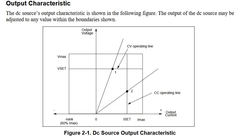

Tim 🔆 schrieb:
Es gab auch noch dieses, da war ich schon kurz davor den Verkäufer zu fragen wie sauber es sich im unteren Bereich einstellen lässt: https://www.kleinanzeigen.de/s-anzeige/hp-hewlett-packard-e3610a-labornetzteil-dc-15v-2a/2910337918-168-2497
Deutlich schlechter als beim HP6612C. Ist halt kein "system power source", udok hat ja oben schon die Details dargestellt.
Im Bild die wesentlichen Kenndiagramm Daten des HP6612C, das ist typ. für HP system Netzteile. Und leider auc hderne unsäglich lauter Lüfter. Habe ic hbei meine durhc quiet Lüfter ersetzt, es schon die Nerven im LAbor.
