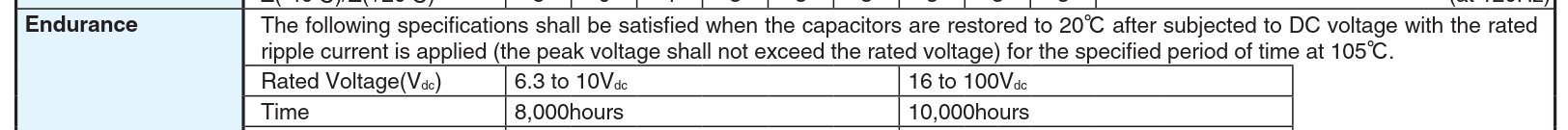

Zu dem Logo von den CTC Elkos passt diese Firma: MAX Potential CTC Ent. Co., Ltd. Die links sind alle tot, es ist fraglich, ob die Firma überhaupt noch produziert: http://www.maxtct.x-portal.tw/ http://maxctc.myweb.hinet.net/
Ich halte die mit CTC gelabelten Elkos für minderwertig mit schlechten ESR Werten.
Der Beste gut erhältliche Elko, den ich mit 10x25 finde, hat 2200/16, 15mR und 2,5A für 93ct: https://www.mouser.de/ProductDetail/Rubycon/16ZLQ2200MEFC10X25?qs=T3oQrply3y9uUU5cCqZWFg%3D%3D
Wenn Geld keine Rolle spielt, kann man diesen Polymer-Kondensator für 2,90 kaufen, 10x20, 2400/16, 8mR 8,1A: https://www.mouser.de/ProductDetail/Nichicon/RNL1C242MDS1?qs=sGAEpiMZZMvR1wrj203KOKk%2F97t4WQYTtKI5uxSgEYfuyQPjFfOUFg%3D%3D
Trotzdem halte ich den vorgeschlagenen Panasonic "FR-A 1,8M 16" von Reichelt für 48ct brutto für besser als die alten Elkos, er hat 10x25, 1800/16, 18mR 2,5A.
