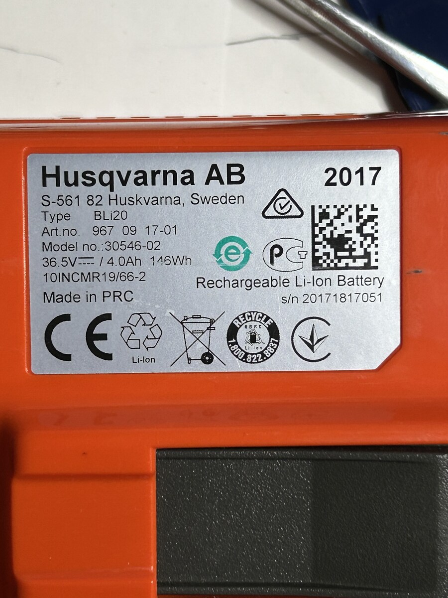

Nun habe ich aber soeben ein bisschen am Akku herumgemessen und finde ihn gar nicht so übel: er ist (laut seiner 3-LED-Ladestandsanzeige) voll geladen und ich messe 41,6V.
Wenn ich ihn dann (kurzzeitig) mit 1,8A belaste, sackt die Spannung um 1V auf 40,6V ab. Quick & dirty-Messung ohne genaue Berücksichtigung von Kabel-Verlusten.

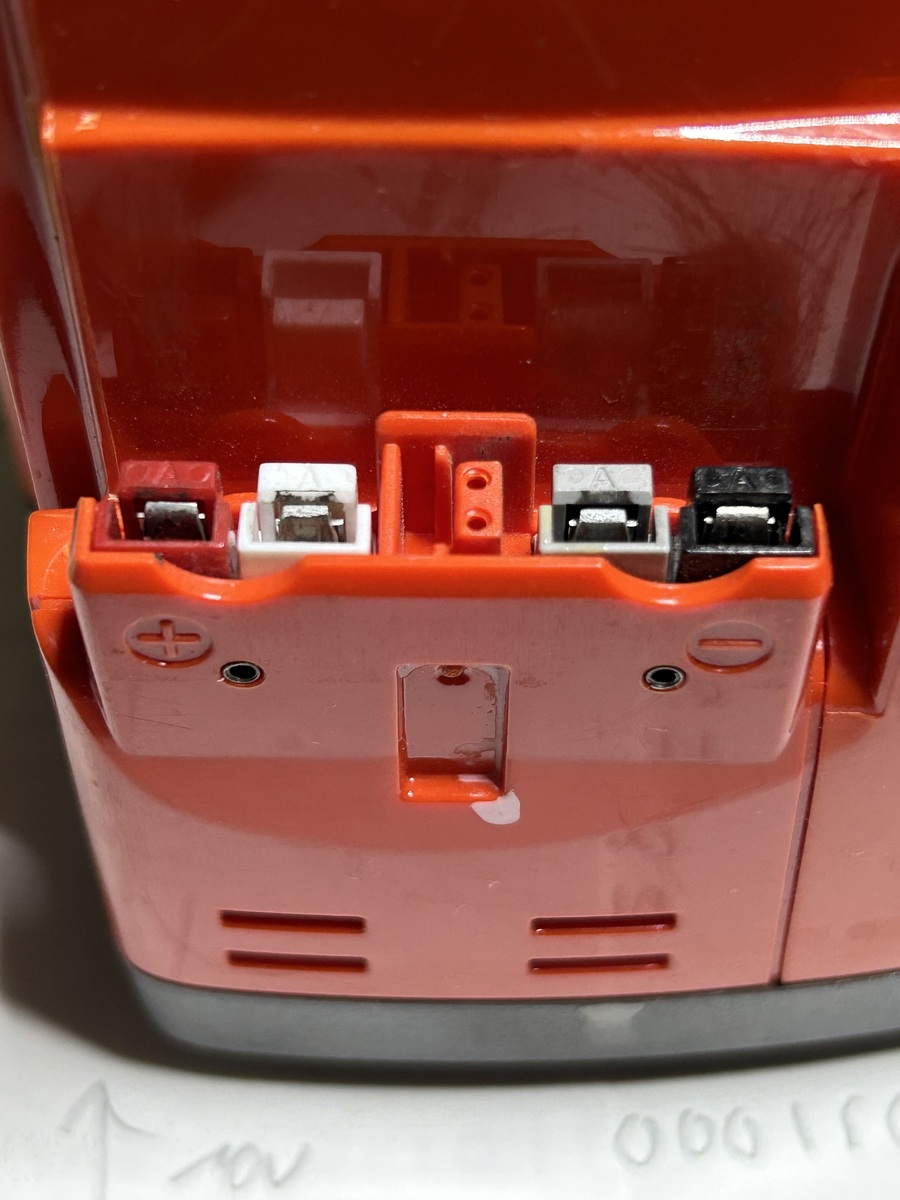

Könnt Ihr etwas über die Anschlussbelegung dieses Akkus sagen? (siehe Bild)

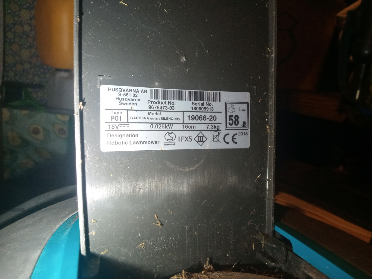

Nicht auf NT, sondern Typenschild vom Gerät. Der Mäher würde mit 15 A den 4 Ah Akkupack in einer viertel Stunde leerziehen. Normal ist ein Betrieb unter 50 W.

Akku ist von 2017 - wieviele Ladezyklen hat der schon? 9J a vlt 150/J = 1350 + 3 Jahre unbenutzt - tiefentladen. ... (Elektronische Sperre / Sicherheitsfunktion angesprungen ?)

Im Anhang mal das Typenschild eines kleineren aus dem Gewusel im Regal..
Soll für 500 qm gut sein und das mit 25 Watt.
In diesem Fall bei 18 V, also sagenhaften 1,4 A.
Versuche nicht, etwas kaputt zu machen, was aktuell noch ganz ist.
edit: oder etwas voreilig zu kaufen, das Dich nicht weiter bringt.

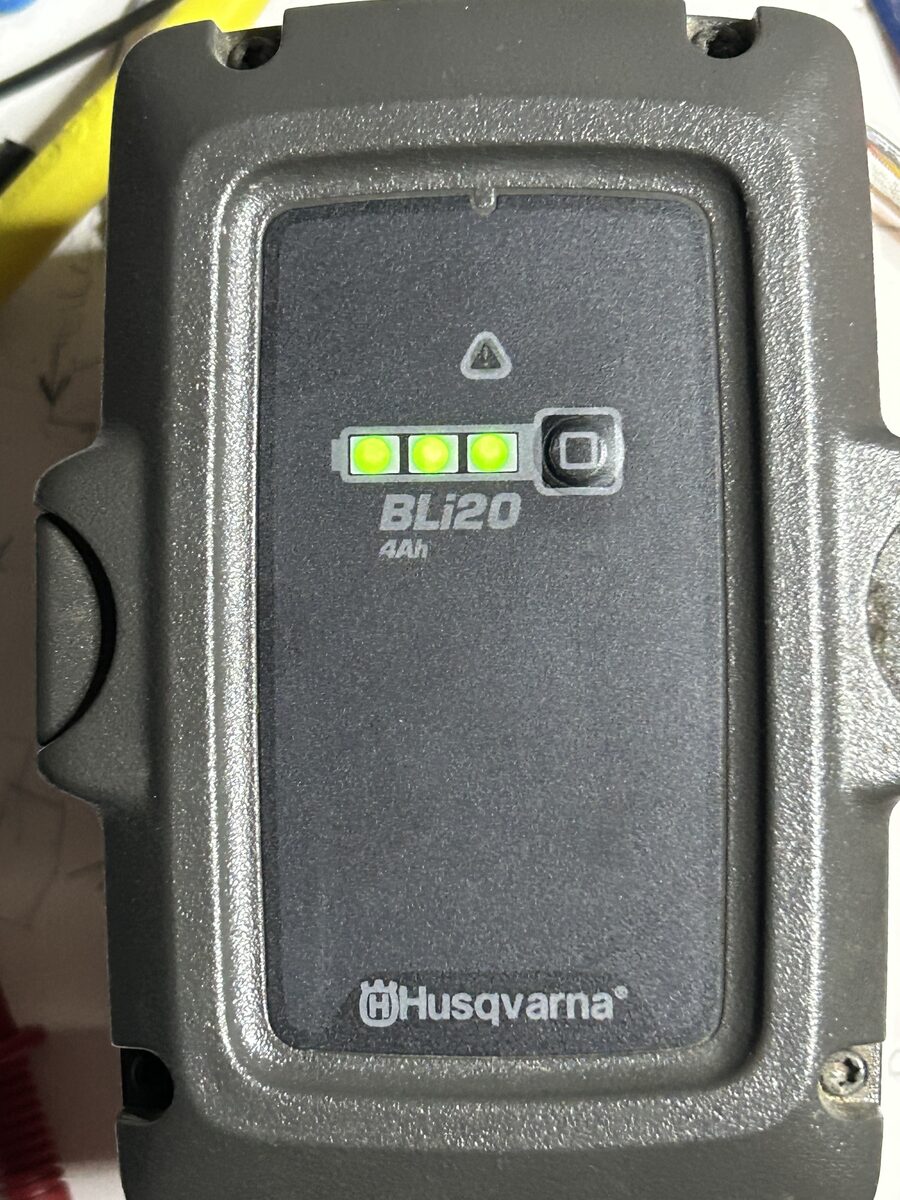

Ein Klick auf den Status-Knopf des Akkus zeigte gleichzeitig 3 leuchtende LEDs - also "Akku ist voll geladen" an - passt irgendwie nicht so ganz zusammen.
Ich konnte dann den Mäher zwar noch ein paar Male neu starten - es war aber jedes Mal nach wenigen Sekunden Schicht im Schacht.
Riecht für mich also doch irgendwie nach "Akku platt", auch wenn sich der Akku das mit seinen 3 leuchtenden LEDs selber nicht eingestehen möchte.
