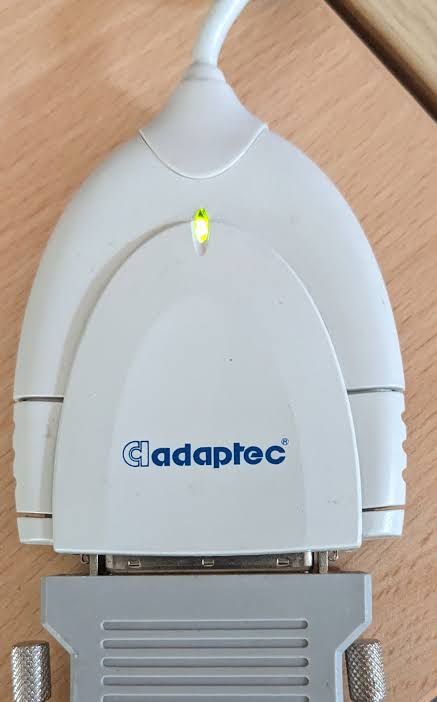

Setzt "bulk" transfer voraus. Früher(tm) gab es USB-IDE-Adapter, die nur Fullspeed konnten (weil es damals Highspeed noch gar nicht gab), mit denen lag' man bei eben jenen 800 kByte/sec.
Einer der wenigen USB-SCSI-Adapter (Adaptec USBConnect 2000) stammt auch aus der Vor-2.0-Zeit und liefert entsprechende Datenraten. Gemütlich, sehr gemütlich.
So sieht das Ding aus: https://encrypted-tbn0.gstatic.com/images?q=tbn:ANd9GcQh0-06yFS-401_PGBjnMACkD4rwgcbSLFMuBlaQKwFGotfq_pHXYJxIwam&s=10

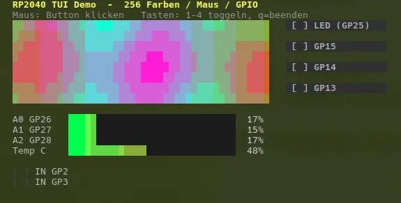

Hab's mir einfach gemacht und das Arduino-Framework mit earlephilhower Core verwendet. Müsste Pico-SDK-USB verwenden, was m.W. auch eine TinyUSB-Portierung ist.
Norbert schrieb:
Hast du mal den tatsächlichen Durchsatz gemessen?
Nur sehr grob abgeschätzt... Für ca. 10 Sekunden screen ein Logfile schreiben lassen, das war dann 3½ MB groß.
Ist nur als PoC für mausbedienbare Userinterfaces über die Serielle gedacht, nicht als Bandbreiten-Test.

und das fast unverändert mit und ohne diesem FPS-Limit in der loop:
  const unsigned long now = millis();
  if (now - lastFrame < 50) {
    return;
  lastFrame = now;
Insofern bin ich mit meinem Code wohl auch am Bandbreitenlimit, und muss mir was Besseres als "jedes Frame alle Widgets neu zeichnen" überlegen
