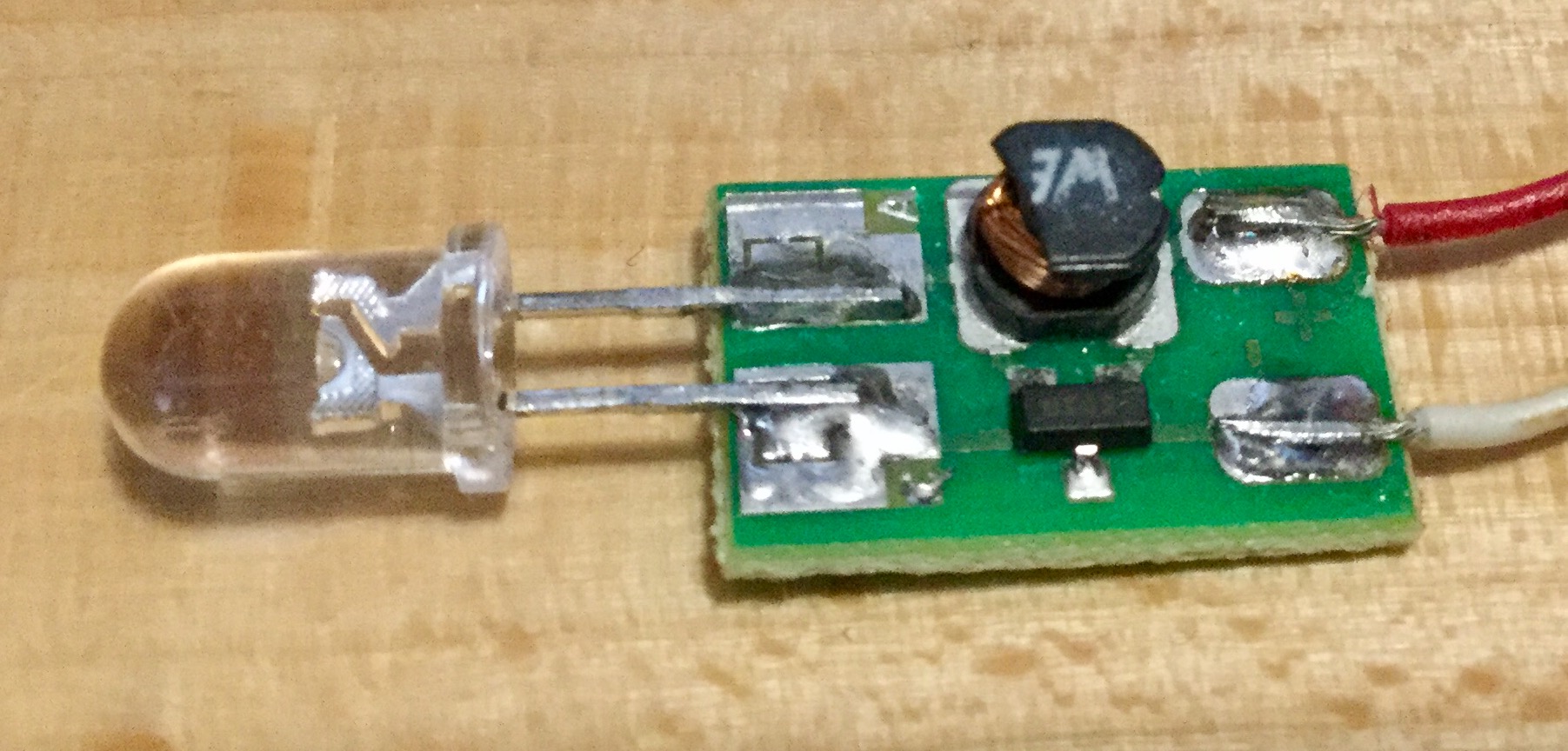

Hallo zusammen!
Ich habe in meinem Fundus das abgebildete IR-LED-Modul gefunden.
Allerdings habe ich weiter nichts dazu gefunden. Ich glaube es damals
bei Pollin bestellt zu haben und habe mir alle Module/Bausätze und
LEDs/Optoelektronik Artikel angesehen, es aber nicht mehr gefunden.
Wenn ich mich recht erinnere ist es zum Betrieb der LED mit konstantem
Strom.
Die Suche nach dem Aufdruck des Dreibeiners hat mich allerdings auch
nicht weiter gebracht ( UI02 steht drauf ).
Mutig ans Netzteil angeklemmt und bis auf 3,3V aufgedreht, sieht man
auch, dass die LED im Innern ein wenig Licht im sichtbaren Bereich
erzeugt.
Aber für den Dauereinsatz wäre schon interessant, was die Spec dazu sagt
... Spannungsbereich.
Und es würde mich interessieren, ob das Teil es einem übel nimmt, wenn
man die Spannung verpolt. Dann könnte man einen Pin auf die
"Trägerfrequenz" und den anderen Pin auf den Signalausgang legen. Oder
doch besser noch ne Diode davor?

Das sieht nach einem PR4401 von PREMA aus.
Kleiner aufwärts-Schaltwandler, um eine oder mehrere LEDs (max. 15V
Ausgangsspannung) an einer einzelnen 1,5V-Zelle zu betreiben, bis sie
richtig leer ist (0,7V). Also ein singlechip-Joulethief.
So eine Platine (ohne LED) lag vor Jahren mal der Zeitschrift Elektor
bei, IIRC.

Stimmt ... war in einer Elektor-Ausgabe dabei ... und wie befürchtet ist
es eine gute Idee die Polung nicht zu vertauschen ... 3,3V geht dagegen
Danke!
Allerdings dürfte fraglich sein, ob das Teil auch wirklich dazu taugt
eine IR LED mit der IR-Modulations-Frequenz zu betreiben. Ich gehe ja
mal davon aus, dass die 500kHz Schaltfrequenz, die im Datenblatt erwähnt
wird, die interne Frequenz des Step-Up Schaltreglers ist.

Ja, nen 02er gibt es auch, der hätte aber den Aufdruck UJ und nich UI
.... steht so im Datenblatt.
Vielleicht gab es das als Werbebeigabe? Hinten drauf ist groß "Euro
Circuits" aufgedruckt. Gab ja auch mal eine Mikrocontroller-Platine von
Renesas.

Nicht schlecht, der Hinweis. Ich werd mal prüfen, was da jetzt bei 3,3V
passiert ist, denn eigentlich steht im Datenblatt, dass V out min = V cc
ist. Das wäre dann aber nicht gut für die LED.
Aber am Ende werd ich vermutlich einfach 3 LEDs (oder mehr) in Reihe
schalten, damit die Box in alle Richtungen abstrahlt.
(Vorausgesetzt das mit der Modulierung funktioniert.)
