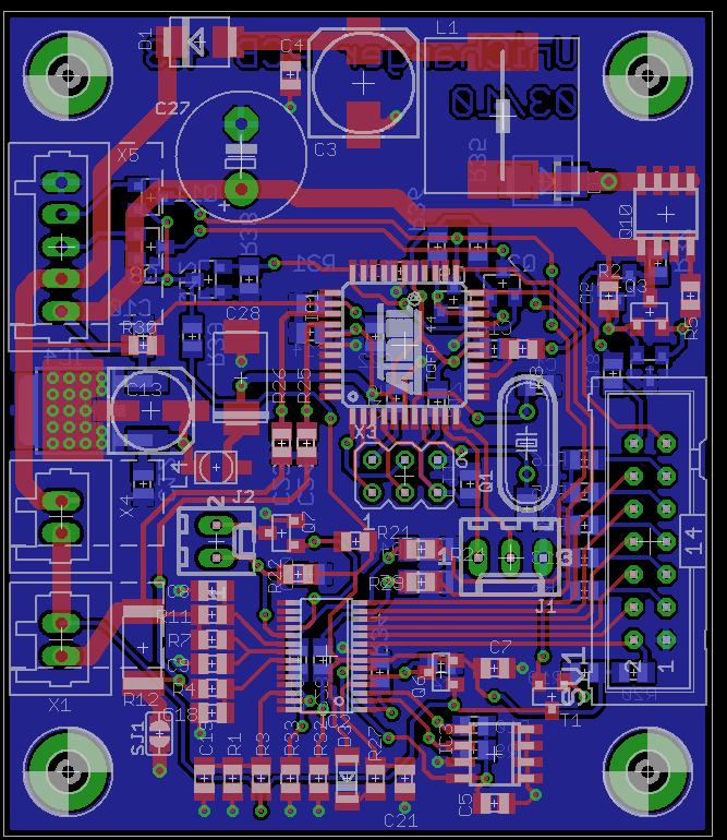

ich habe mir ein Batteriepack-Modul gebastelt, welches einen Akku
mittels Step-Down-Regler laden kann.
In einer Schleife werden ständig Ist- und Sollwerte gelesen und
verglichen, und entsprechend nachgeregelt. Alle paar Sekunden werden
außerdem über die serielle Schnittstelle (57k6) zwecks Debugging alle
Werte ausgegeben. Nun tritt immer in unbestimmter Zeit nach dem Start
folgender Effekt auf: Die Textausgaben sind auf einmal zerstümmelt, man
kann nur noch erkennen dass weiterhin regelmäßig ein Textblock gesendet
wird. Nach einem Reset ist erst mal wieder alles in ordnung und das
Spiel geht von vorne los. Hat jemand vielleicht eine Idee in welcher
Richtung man anfangen könnte zu suchen?
Viele Grüße
Werner

if (!(ok = smbatt.Read(SMC_VOLTAGE, &u_ist)))
        continue;
sprintf_P(str, PSTR("%-12s: %i mV\r\n"), "U Ist", u_ist);
uart_puts(str);
Dieser Block steht öfters (ca. 13 mal) nacheinander, nur eben mit
anderen Registern (SMC_VOLTAGE...).
Am Ende dieses Blocks wird geregelt:
if ((i_ist < (i_soll - i_soll / 50)) && (u_ist < u_soll) && (OCR1A < 0xFF))
        OCR1A++;
      if (((i_ist > (i_soll + i_soll / 50)) || (u_ist > u_soll)) && (OCR1A > 0))
        OCR1A--;
Nach ca. 2 s geht das ganze wieder von vorne los...
