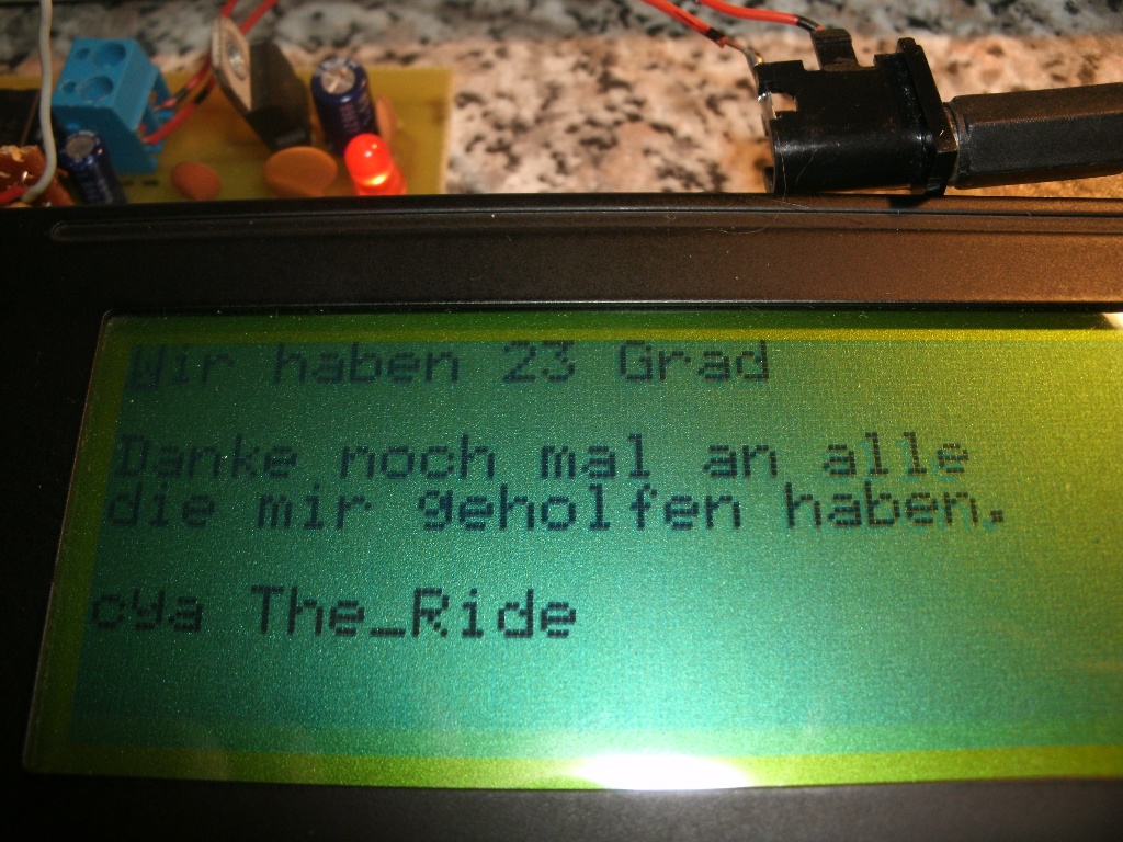

ich hatte mir mal für das Problem diese Funktion gebastelt.
void Byte2CharArray(uint8_t number, char* str)
  str[0] = number/100 + 48;
  str[1] = number/10%10 + 48;
  str[2] = number%10 + 48;
Die dürftest du leicht auf uint16_t erweitern können.
Viele Grüße,
Arne

Jede Stelle berechnen und gut ist:
void AdcValOut (uint16_t AdcValue)
    uint8_t AdcValArray [5];
    uint8_t m = 4;
    do {
        AdcValArray [m] = '0' + AdcValue %10;                     // Berechnung der einzelnen Stellen sowie
        AdcValue /= 10;                                           // Wandlung nach ASCII und abspeichern im
    } while (m--);                                                // Array
    putChar ('\r');
    while (m != 3) {                                              // Anzahl der auszugebenden Stellen = 4
        putChar (AdcValArray [++m]);                              // Integer Wert ausgeben
        if (m == 0) putChar ('.');                                // Dezimalpunkt setzen
putChar dann nur noch gegen deine Displayausgabe ersetzen.

> Mein Problem (siehe Bild) wie kann ich das am besten lösen ???
Die "Fraßspuren" rechts oben... Das LCD ist defekt und eine DIY-Lösung
ist IMHO nicht möglich.

Dachte das wäre mit den anderen Antworten längst gelöst.
z.B. in main.c
statt T6963cPutStringXY_P(0, 0, PSTR("Hi!"));
  char Buffer[20];
  int i = 25;
  itoa( i, Buffer, 10 ); // http://www.mikrocontroller.net/articles/FAQ
  T6963cPutStringXY(0, 0, Buffer); // ohne _P !
Zu Beginn von main.c muss dann noch ein #include <stdlib.h> stehen
