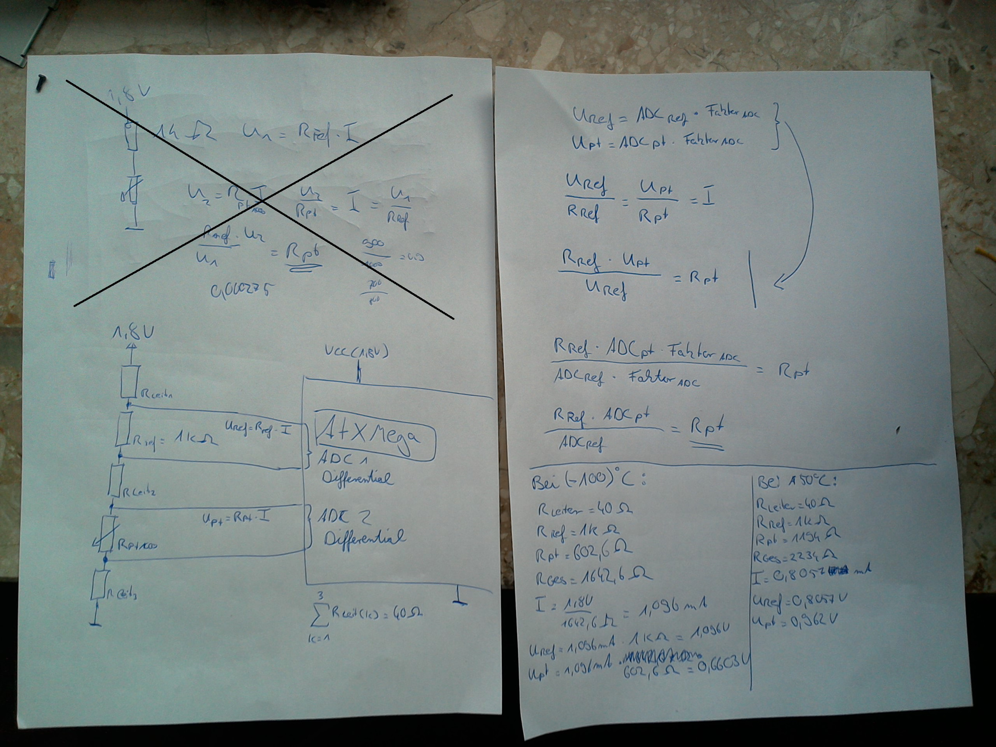

Hallo Leute,
Ich habe mir etwas überlegt um einen Pt1000 Messfühler mit einem AtXmega
auszuwerten. Dabei waren wenige externe Bauteile, -100°C bis 50°C
Messbereich und Betrieb bei 1,8V wichtig.
Eine Gedankenstütze in Papierform habe ich mal angehängt, ich hoffe man
kann meine Handschrift lesen...
Um Eigenerwärmung vorzubeugen können die 1,8V des Sensors schaltbar
gemacht werden. Die Messgenauigkeit hängt somit nur von der Relativen
Genauigkeit des Adc und dem Messwiderstand ab. Sowohl Vcc als auch Aref
müssen nicht langzeitstabil sein. Wie auf der 2. Seite vorgerechnet
können bei -100°C maximal 1,096V am Adc anliegen. Ich würde Vref also
mit Vcc/1,6 (Interner Spannungsteiler) wählen. (ca. 1,125V) Da der Adc
im differentiellen Modus nur
Signed misst, stehen dann 11bit zur Verfügung. Reicht dass um auf 0,5K
(notfalls auch nur 1K) genauigkeit zu kommen? Eine Stufe am Adc beträgt
dann ca. 0,55mV, aber wie rechne ich jetzt die mögliche Auflösung (nicht
genauigkeit) der Widerstandsmessung aus? (Ich denke diese ist definitiv
nicht konstant über den Messbereich)
Kann diese Idee (ich habe noch nirgendwo gesehen, dass man anders
Vierleiter Ratiometrisch messen könnte..) funktionieren oder ist das
Schwachsinn?

Um mit möglichst wenig Teilen auszukommen ist das Verfahren so weit
schon richtig. Wegen des Gleichtaktbereichs muss man ggf. noch etwas
aufpassen, und nahe GND oder 1,8 V eventuell noch extra Widerstände
einfügen. Die Auflösung wird dadurch noch etwas schlechter, weil die
Spannung kleiner wird. Bei dem relativ kleinen Messbereich ändert sich
die Auflösung auch noch nicht so sehr mit dem Messwert. Man sollte
jeweils Werte so um 1000-1500 als ADC Ergebnis bekommen und damit ein
Auflösung von eher 0,2 - 0,3 K bekommen. Wie genau der ADC dann ist,
sollte das Datenblatt verraten - wobei die ersten XMegas ja einiges an
Bugs beim AD hatten, da muss man also auch die Errata berücksichtigen.
Wegen der Eigenerwärmung wird man wohl eher den Strom abschalten müssen,
denn knapp 1 mA ist für die meisten PT1000 reichlich und die
Eigenerwärmung damit etwa 10 mal mehr als üblich.
Gegen HF Störungen (und ESD) sollten noch ein paar Kondensatoren ran,
sofern der PT1000 extern ist.
Gast #3769459
Vierleitermessung ist gut, um die Zuleitungsfehler
herauszurechnen. Die Temperatur der Zuleitung wird damit
auch vernachlässigbar.
Ansonsten kommt man bei ratiometrischer Messung im
Bereich -100 °C bis +50 °C nun mal nur auf eine Auflösung
von 0,7 ... 1,1°C bei 10 Bit.
11 Bit ergeben 0,35...0,56 °C
und 12 Bit ca. 0,16...0,29 °C.
Mach dir das doch einfach mal mit einer Tabellenkalkulation
klar! Ein wenig kann man noch optimieren, indem man den
Ref-Widerstand eher beim unteren, oder oberen Pt-1000-Wert
für den Messbereich wählt. Je nachdem, wo man es genauer
haben will...
Dazu muss aber die Temperatur des Referenzwiderstands
auch bekannt sein, um seinen TK herauszurechnen...
Sitzt der nahe beim µC, reicht eventuell die interne
Temperaturmessung des µCs (wenn er sie denn hat).
Gast #3770723
Mit den Xmega-µCs habe ich noch keine Erfahrungen gemacht.
Nach einem kurzen Blick ins Datenblatt frage ich mich aber:
Wieso willst du unbedingt im signed- / differential-mode
arbeiten? - Wäre das hier nicht machbar?
    +Ub -> AREF
    R_ref
     +---> ADCx    (12 Bit unsigned)
    Leitungswiderstand (+)
     +---> ADCy    (12 Bit unsigned)
    Pt1000
     +---> ADCz    (12 Bit unsigned)
    Leitungswiderstand (-)
    GND
Der Spannungsabfall am R_ref ist proportional zu 4095 - ADCx.
Der Spannungsabfall am Pt1000 ist proportional zu ADCy - ADCz.
Der Spannungsabfall an den Leitungswiderständen - wenn er
deutlich kleiner, als R_ref + R_Pt1000 ist - verringert die
Auflösung nur um diesen Anteil.
Damit sollte eine Auflösung von < 0,5 K machbar sein.
Besonders, wenn die Temperaturmessung nicht sehr zeitkritisch
ist und ein Oversampling von 8 ... 64 Messungen kein
Problem darstellt.
Eine interne Temperaturerfassung ist auch vorhanden - wenn
R_ref dicht beim µC ist, kann man seinen TK noch kompensieren.
Gerade bei -100 °C ist es wichtig (Eigenerwärmung), den Messstrom
durch den Pt1000 nur für die Zeit der Messung anzulegen.
Über einen weiteren Port-Pin (noch besser: über einen davon
angesteuerten MOSFET (z.B. BS250) könntest du den Anschluss
+Ub nur für die Zeit der Messung einschalten.
#3771722
Mit dem extra Abschalten der Versorgung braucht man dann bei der
unipolaren Messung dann doch einen Messpunkt mehr, denn der MOSFET oder
IO Pin haben schon einen merklichen Widerstand, und ARef. sollte man
nicht dauernd mit abschalten / zuschalten.
Wenn man schon den Strom schaltbar macht, könnte man bei der
Differentiellen Messung auch beide Seiten schaltbar (über IO Pin)
machen. Damit könnte man dann mit Wechselspannungsanregung messen, und
der Offsetfehler des Differenzverstärkers fällt heraus und oversampling
wird ggf. noch effektiver.

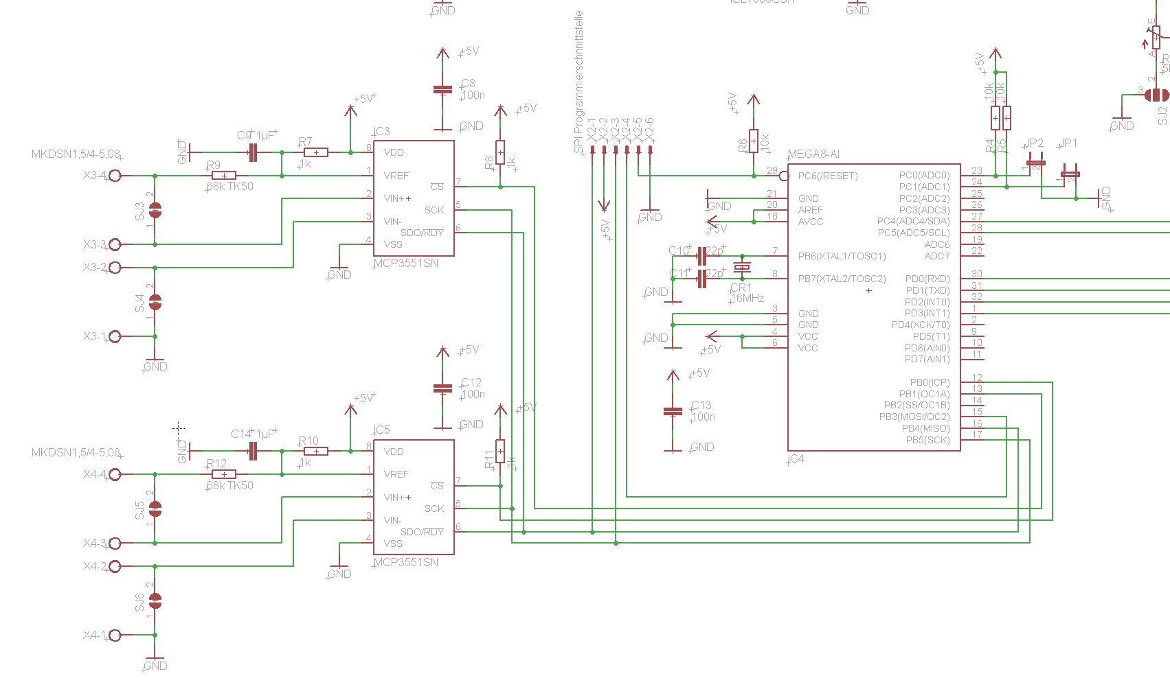

Ich habe das mit dem PT1000 damals so gelöst, der Bauteilaufwand finde
ich ist überschaubar.
Vielleicht hilfts ja, genau wars jedenfalls ;)
