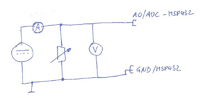

Hallo Leute,
ich habe mir vor kurzen das MSP432 Launchpad gekauft und wollte eine
Temperaturmessung starten. Für die Programmierung verwendete ich die
Energia IDE und für die Temperaturmessung einen PT100. Die Spannung des
PT100 wird mit der 4-Leiter Messschaltung gemessen und direkt an den
Eingang des ADC14 des MSP432 geführt.
Bei der Auswertung ist mir aufgefallen, dass die Pins des ADC
unterschiedliche Werte bei der analogRead Funktion liefern. Einige
liefern fixe Werte, welche sich nach einem Anschluss eines Poti bzw. des
PT100 nicht ändern.
Ich habe schon versucht einen Pull-Up Widerstand bzw. einen Pull-Down
Widerstand auf dem Pin gegen Masse bzw. gegen Uv zu schalten, aber ohne
nennenwertes Ergebnis.
Danke schon im Voraus.
LG,
Chris

Die Werte für die Pins werden über die analogRead Funktion auf die
Serielle Schnittstelle (USB) ausgegeben. Über Terminalprogramme können
die Werte ausgewertet werden.
