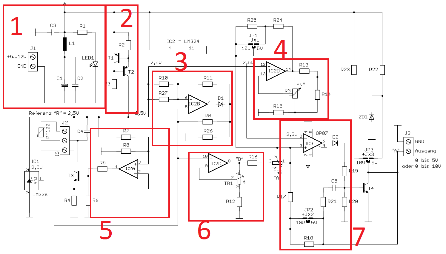

Es handelt sich hier um eine PT100 Schaltung. Ich habe die Schaltung in
Funktionsbereiche eingeteilt, könnt ihr mir helfen und sagen ob sie
stimmen?
1. = RLC Netzwerk, wessen Funktion ich mir noch nicht ganz im klaren bin
2. = Konstantstromquelle
3. = Addierer
4. = nicht invertierender Verstärker
5. = Differenzverstärker
6. = nicht invertierender Verstärker
7. = Komparator mit Hysterese
