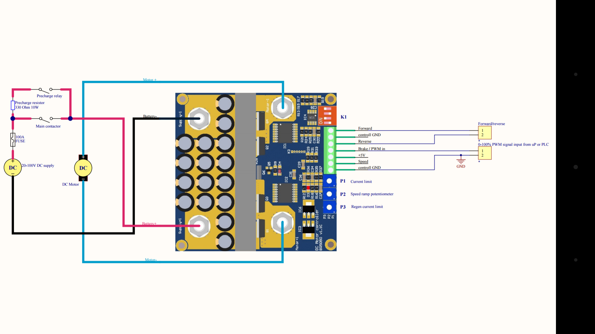

Servus Leute. Ich bin auf der Suche nach einem 12v  DC Fahrtenregler/
Drehzahlregler / Speed Controller 500w bis 1000w
Es muss vorwärts, rückwärts und Bremse Funktion haben.
Was es alles an Elektronik haben muss weiß ich mehr oder weniger nicht
genau.
Ist der unten im Link was für mich ?

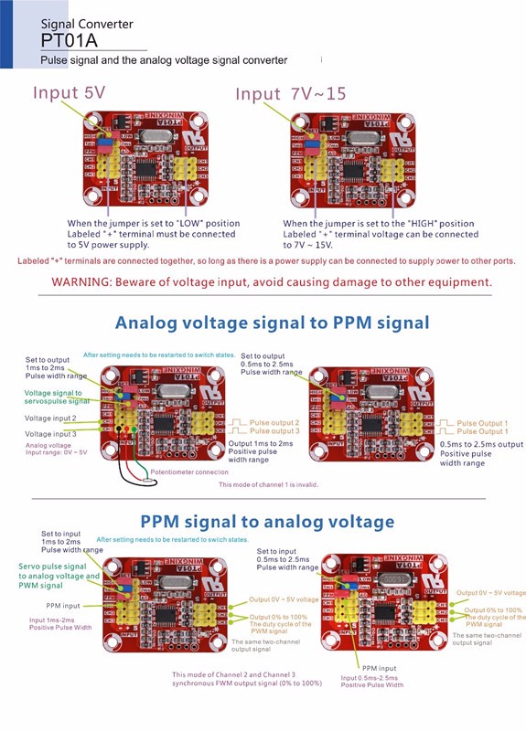

Ich möchte es auch über eine Fernsteuerung selbst Steuern können. Ich
habe bereits einen passenden Empfänger für meine Funke gefunden, was PWM
Signal ausgibt.
Oder kennt wer was besseres?
Typisch chinesische Schummelanagebn.
Das Ding schafft keine 100A, schon die MOSFETs sind blossr für 90A laut
Datenblatt, und nur bei (immerhin) 100 GradC am Metall. Da sie aber hohe
7mOhm haben, also 0.63V, also 56 Watt pro Stück und 2 aktiv sind, also
112 Watt am Kühlkörper, müsste der unter 0.1K/W haben, hat das Winzding
aber nicht.
Der Motorcontroller raucht also ab wenn man ihm wirklich die 100A
entnimmt, eher 20A wären realistisch.
Du wirst mehr anlegen müssen. Achte ausserdem darauf, daß Motoren einen
Nennstrom haben den sie dauernd verkrafen ohne zu überhitzen, und einen
Spitzenstrom beim Anlaufen und Blockieren, der deutlich höher liegt
(Betriebsspannung/Innenwiderstand), und deine Elektronik den höheren
aushalten muss.
