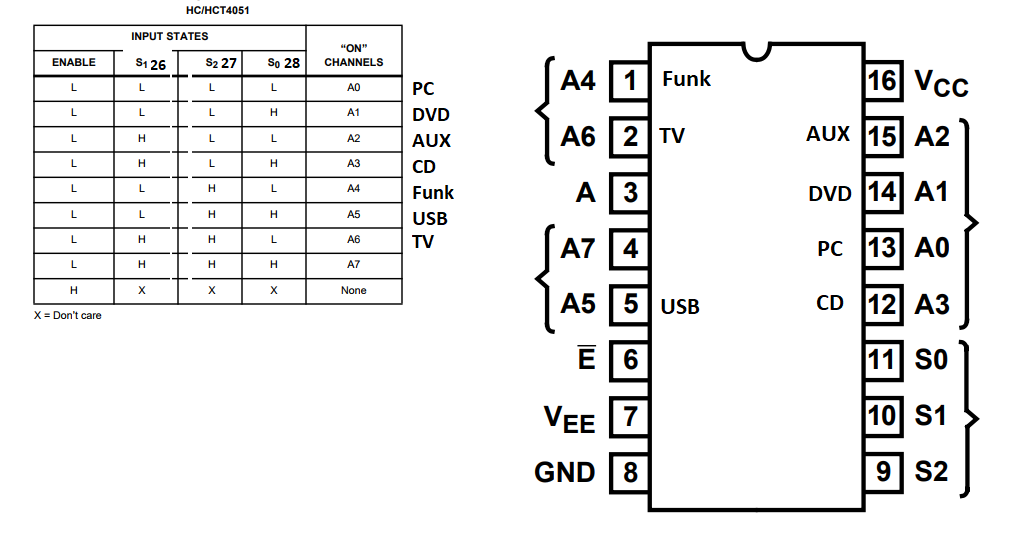

Ich selber habe die SN74HC4051N zusammen mit einen PT2322-s im Einsatz.
Mit einen arduino 2560 auch sehr einfach zumachen.
Die Betreibe ich von 100mv bis 2 Volt so um den dreh je nach eingangs
Pegel.
und mit VCC/VEE +-5 Volt welches ausreicht.
Ein knacken oder rauschen beim umschalten ist mir noch NIE aufgefallen.
Nach und zugleich vorteil ist du hast nur 3 Steuerleitungen also ein AN
und AUS Signal was man zur not auch mit Mikroschaltern nachbilden
kann.(zum testen)
Wie du aber schon raus gefunden hast wird eine positive UND negative
Spannung gebraucht.
Ach und du brauchst natürlich bei stereo 2 stück 4051 oder für 5.1 dann
6 stück.
bei nur 3 Eingängen kommst du auch mit 2 pins aus (HL/LL/LH)
hier mal ein kleiner ausschnitt aus meinen Code Kunstwerk.
Ist aus der Fernbedienung Abteilung für dich raus kopiert.
if (irwert == 2111 || irwert == 63) {//TV PINS
      lcd.setCursor(0, 2);
      lcd.print("INPUT = TV Stereo   ");
      digitalWrite(26, HIGH);
      digitalWrite(27, HIGH);
      digitalWrite(28, LOW);
      EEPROM.write(0, 1);
    if (irwert == 2431 || irwert == 383) { //(PC) 5.1
      lcd.print("INPUT = COMPUTER 5.1");
      digitalWrite(26, LOW);
      digitalWrite(27, LOW);
      EEPROM.write(0, 0);
    if (irwert == 2495 || irwert == 447) { //(USB) DSS/VCR2
      lcd.print("INPUT = USB Stereo  ");
      digitalWrite(28, HIGH);
      EEPROM.write(0, 2);
    if (irwert == 66623 || irwert == 1087) { //DVD PINS
      lcd.print("INPUT DVD Player 5.1");
      EEPROM.write(0, 3);
    if (irwert == 3199 || irwert == 1151) { //Tuner PINS
      lcd.print("INPUT = BT/Funk/FM  ");
      EEPROM.write(0, 4);
    if (irwert == 1343 || irwert == 3391) { //CD PINS
      lcd.print("INPUT =CD Stereo 2.0");
      EEPROM.write(0, 5);
    if (irwert == 2583 || irwert == 2307) { //aux PINS
      lcd.print("INPUT AUX Stereo 2.0");
      EEPROM.write(0, 6);
