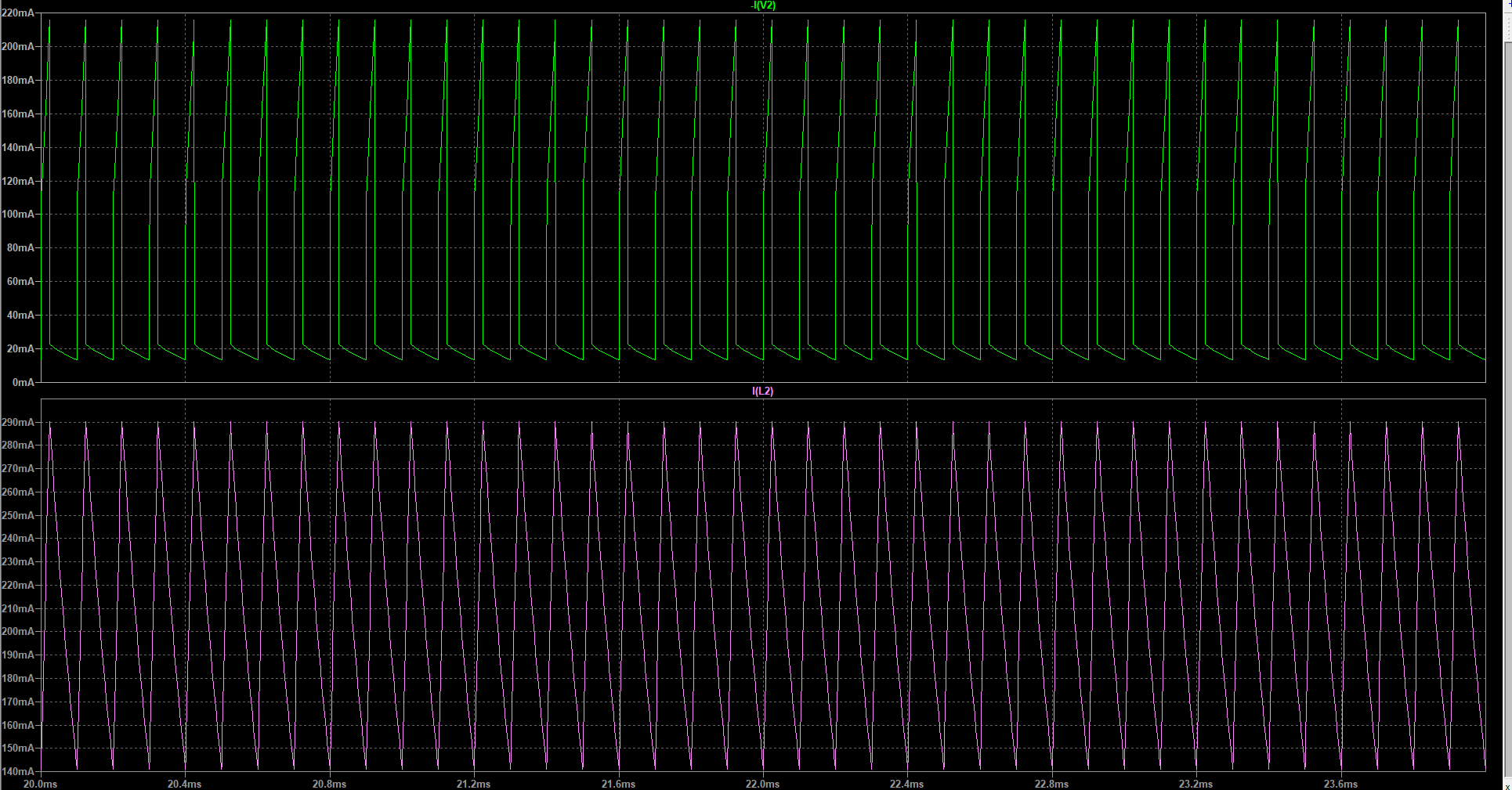

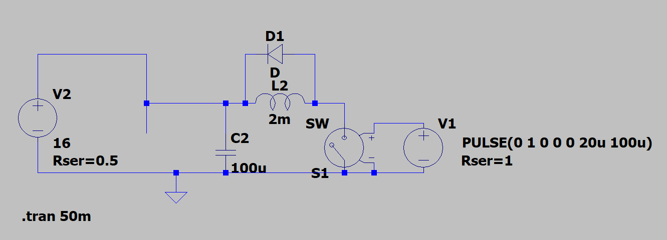

im anhang mal ein Vorschlag, ich hab einfach mal 2mH für den Magneten
angenommen und 10khz für die pwm, da fehlen noch Daten.

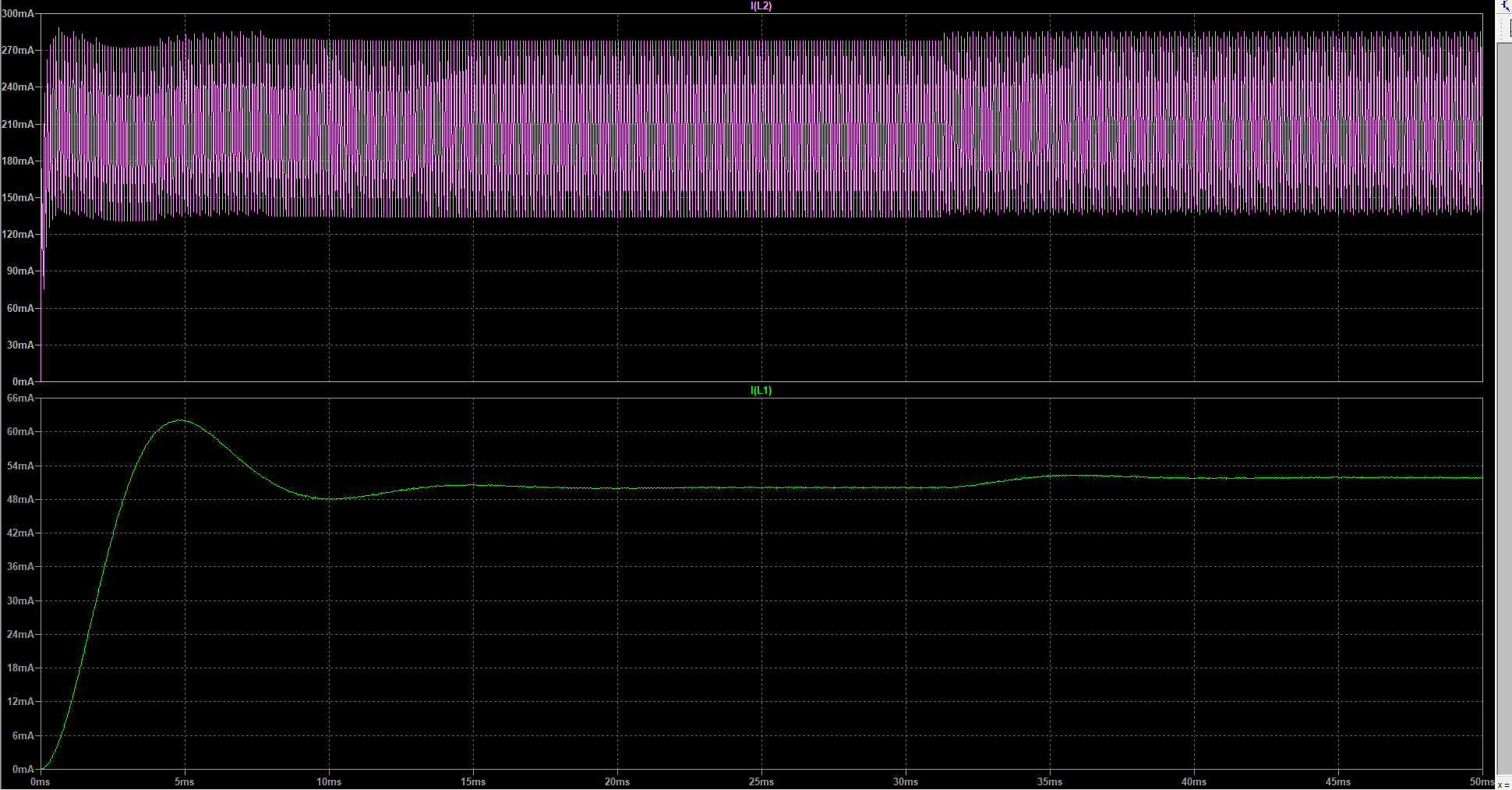

Da ich es grad vergessen habe,  L2 ist der Magnet, und berechnet ist da
nix, nur einfach der erstbeste Wert für die Bauteile eingesetzt, das
geht besser. Im Schnitt fließen 210+-mA durch den Magneten bei ca. 50mA
Stromaufnahme.
SW muss durch einen Transistor ersetzt werden, und V1 ist die PWM
Ansteuerung.

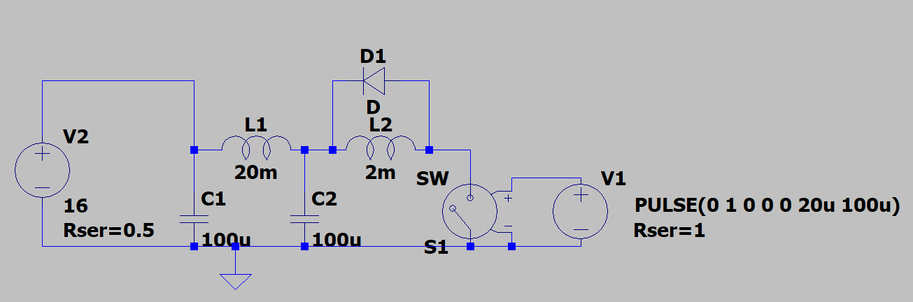

#5690229
Harald W. schrieb:
> So isses. Die Lösung für den TE heisst daher, wie bereits gesagt, PWM.
> Damit die schwachbrüstige 16V-Versorgung den nötigen Strom liefern
> kann, wird ein Elko vor der PWM parallel geschaltet. Davor kommt ein
> Reihenwiderstand, der den Elko in den PWM-Pausen immer wieder auflädt.
Genau das hab ich ja auch im Schaltplan gemacht, nur statt einem RC
Filter einen CLC/Pi Filter, da gibts weniger Ripple in der
Stromaufnahme, aber auch dazu fehlen noch Aussagen was erlaubt ist, je
nachdem was da noch so dranhängt kann das stören.

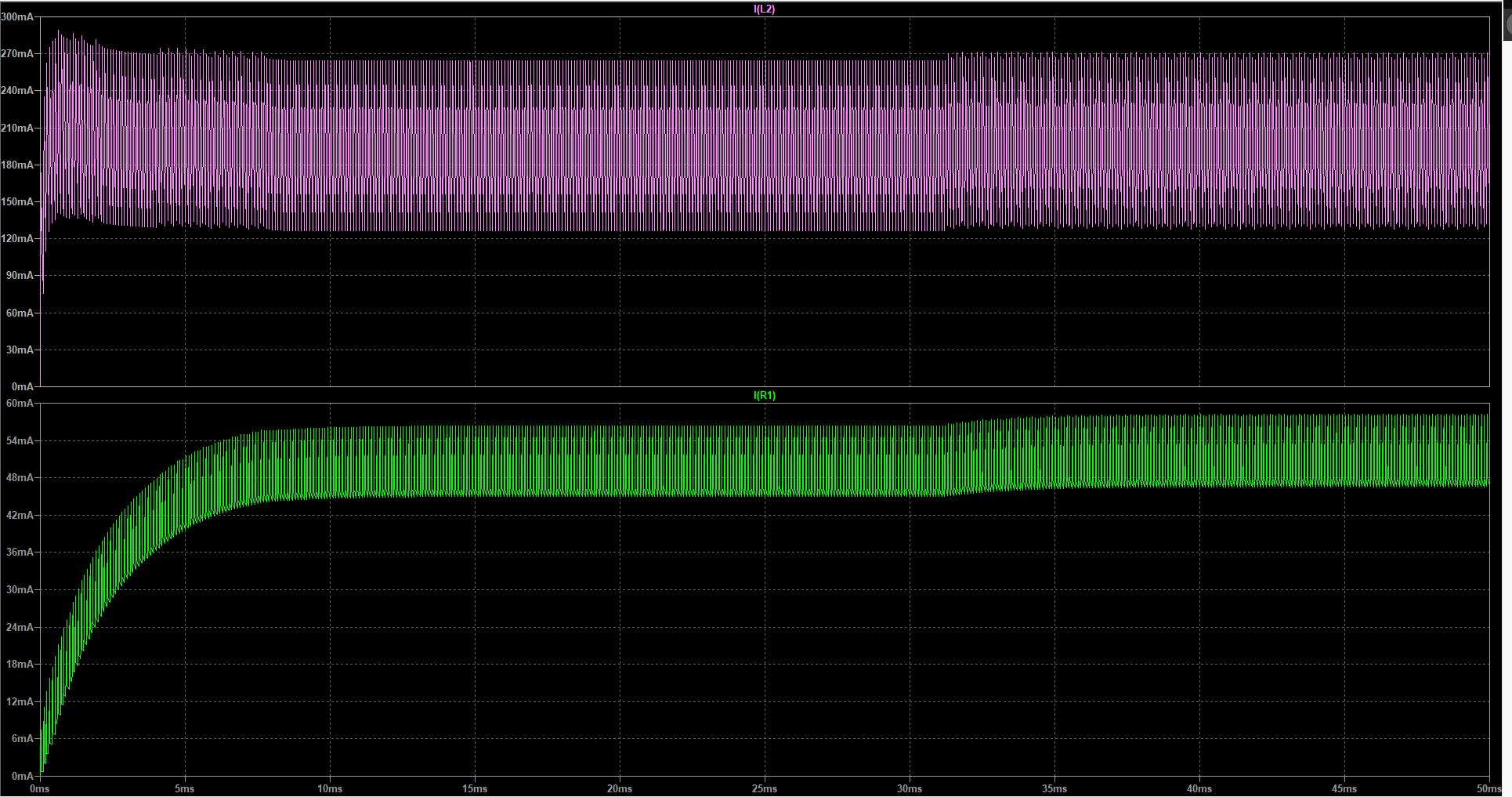

Wenn man L1 durch 25 Ohm ersetzt kömmt der Anhang hier raus,
funktioniert auch, nur mit mehr Ripple. (wieder nichts berechnet, Werte
müssen Optimiert werden).
