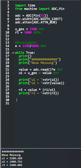

Hi zusammen,
da ich jetzt schon mehrer Tage am grübeln bin, benötige ich eure
Unterstützung.
Ich möchte einen Regler bauen der anhand der gemessenen Temperatur einen
Verbraucher steuert. Hierzu möchte ich gerne die Spannung eines PT100
über den ADC des mC einlesen und daraus die Temperatur berechnen. Hier
mal mein Gedankengang. Vielleicht findet ihr ja den Fehler
Der ADC hat folgende Eigenschaften:
12 Bit Genauigkeit
1.1V Referenzspannung
-> 1.1/4096 =  0,268mV
Die Spannung greife ich an einem Spannungsteiler ab. Hierzu schließe ich
den Spannungsteiler an U = 3.3 V und an den GND Pin des mC an. Weiterhin
verwende ich folgende Widerstände:
R1 = 5000 Ohm
R2 = PT100 mit ungefähr 100 Ohm + 0,4 Ohm/K * x K
-> I_max>0°C = 3.3V/5100Ohm = 0,647mA
Das sollte soweit passen, da bei 100 Ohm der Strom zw. 0.3 bis 1 mA
liegen sollte (
https://produktinfo.conrad.com/datenblaetter/175000-199999/181390-da-01-de-KL_B_TEMPERATUR_SENSOR_PT_100_M_222.pdf
Jetzt prüfe ich, ob die Genauigkeit für den Sensor geeignet ist,
mithilfe der Spannungsteilerformel:
U1/R1 = U2/R2  mit U1 = Uges - U1
folgt: Uges/[(R1/R2) + 1] = U2
Beispiel:
U2_0°C = 3.3V/[(5000/100)+1] = 0,0647 V = 64,7mV
U2_1°C = 3.3/[(5000/100+0.4*1) +1] = 64,96mV
-> U2_1°C - U2_0°C = 0,26mV < Genauigkeit
--> Ich kann zwar nicht auf 1°C genau messen, aber auf 2°C sollte gehen.
Korrekt?
Nur möchte mein mC das ganze nicht richtig verarbeiten und spuckt
seltsame Werte aus. Wisst ihr zufällig woran das liegt? Ich werde auf
einen PT1000 ausweichen, aber dennoch beschäftigt mich diese Frage und
es wäre super, wenn ihr mir diese Wissenslücke schließen könnt.
Danke euch.
VG Marco
Merkwürdige Programmiersprache.
Sicher dass 1100/4096 in ihr 0.2685546875 ergibt ?
Die Auflösung liegt schon nahe bei 1 GradC, die Genauigkeit wird
natürlich erheblich schlechter sein, der ADC hat sicher 1 bit Fehler,
der 5000 Ohm Widerstand ist sicher nicht 0.1% genau und die 1.1V
Referenz wird sicher nicht exakt 3.3V Betriebsspannung / 3 sein.
Du solltest erst mal das reale Verhältnis zwischen Betriebsspannung und
Referenzsoannung messen.
Ich würde erst mal den unveränderten Wert des adc.read ausgeben, dann
jedes Zwischenergebnis.
Da dein Messwert 1.099V beträgt, kann kein ca. 100 Ohm / 5000 Ohm
Spannungsteiler gemessen worden sein, der würde nur 0.065V liefern
