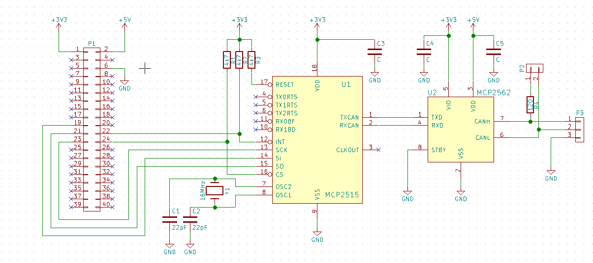

ich habe ein Problem mit meinen CAN BUS und weiß leider nicht mehr
weiter.
Ich habe 2 Arduinos und einen Raspberry, welche ich alle über einen
CAN-BUS miteinander kommunizieren lasse.
Die Arduino Schaltung habe ich nach folgenden Prinzip aufgebaut mit
einem MCP2515, MCP2551 & einem 8Mhz Quarz):
https://www.google.com/search?q=arduino+mcp2551&client=firefox-b-d&sxsrf=ACYBGNTVOO3Z8W83lqPT5Tjz6yL9u0ieDA:1577365696730&tbm=isch&source=iu&ictx=1&fir=jUpY41_pB0CMAM%253A%252CtEUf16LF1rHe5M%252C_&vet=1&usg=AI4_-kQWa7Nsvu2CsXIbKbg_kRhsruHszw&sa=X&ved=2ahUKEwj9_6KQsdPmAhVEyaYKHZtHAgwQ9QEwCHoECAQQBg#imgrc=jUpY41_pB0CMAM:
Beide Arduinos können auch Problemlos miteinander reden. Nur der
Rasperry kann ich auf der CAN Leitung nicht kommunizieren.

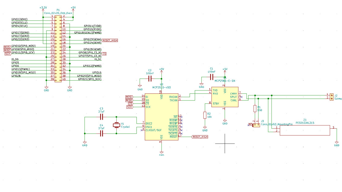

Für meinen Raspberry habe ich folgende Schaltung erstellt, siehe Anhang.
Für den Raspberry habe ich anstatt des MCP2551 einen MCP2561 Chip, sowie
einen 8Mhz Quarz, ansonsten ist der Aufbau gleich.

Entweder hast Du Deinen Pi schon beschädigt, oder Du bist gerade dabei.
Die GPIO-Pins vom Pi vertragen keine 5V. Du versorgst aber den MCP2515
mit 5V. Dadurch sind für den die Eingangspegel zu niedrig, was
vielleicht noch gehen würde, aber er gibt auf MISO 5V-Pegel aus, was den
Pi entweder schon beschädigt hat oder ihn beschädigen wird.
Also: Sofort alles außer Betrieb nehmen.
MCP2515 mit 3.3V versorgen.
Als Transceiver nimmst Du einen MCP2562. Der braucht einmal 5V für den
CAN-Bus und einmal 3.3V für RX/TX zum MCP2515.
Am MISO machst Du ab Besten noch einen Pullup (irgendwas zwischen 10k
und 100k nach 3.3V), damit der Pi auch dann noch einen gültigen
Logikpegel hat, wenn der MCP2515 MISO auf Z (hochohmig) setzt.
fchk

Danke für den Hinweis, daran habe ich gar nicht gedacht.
Habe im Internet nun für den Raspberry ein Schaltplan gefunden, diese
kann ich im Grunde 1:1 übernehmen oder?
Sieht erstmal gut aus.

Habe den MCP2561 durch einen MCP2562 ersetzt, den MCP2515 mit 3.3V
versorgt, wie im Diagramm oben angezeigt.
Ich benutze einen 8Mhz Quarz und habe 2x 27pF Kondensator. Ansonsten
entspricht alles dem Diagramm.
Mein Raspberry bootet, CAN- Interface wird erkannt. Auf beide CAN
Leitungen liegen je 2.5V an.
Sobald ich eine Nachricht übertragen möchte sehe ich am Bus eine endlos
lange Übertragung, da anscheiend immer wieder versucht wird, die
Nachricht zu senden, die Gegenseite aber die Nachricht nicht annehmen
kann / will.
8Mhz sollte ja kein Problem sein?
Kann es sein, dass ich durch den 5V Pegel im MISO den PIN am Raspberry
beschädigt habe? Aber dann würde der MCP2515 nicht mehr erkannt werden
können oder??
Hat noch jemand Tipps?
