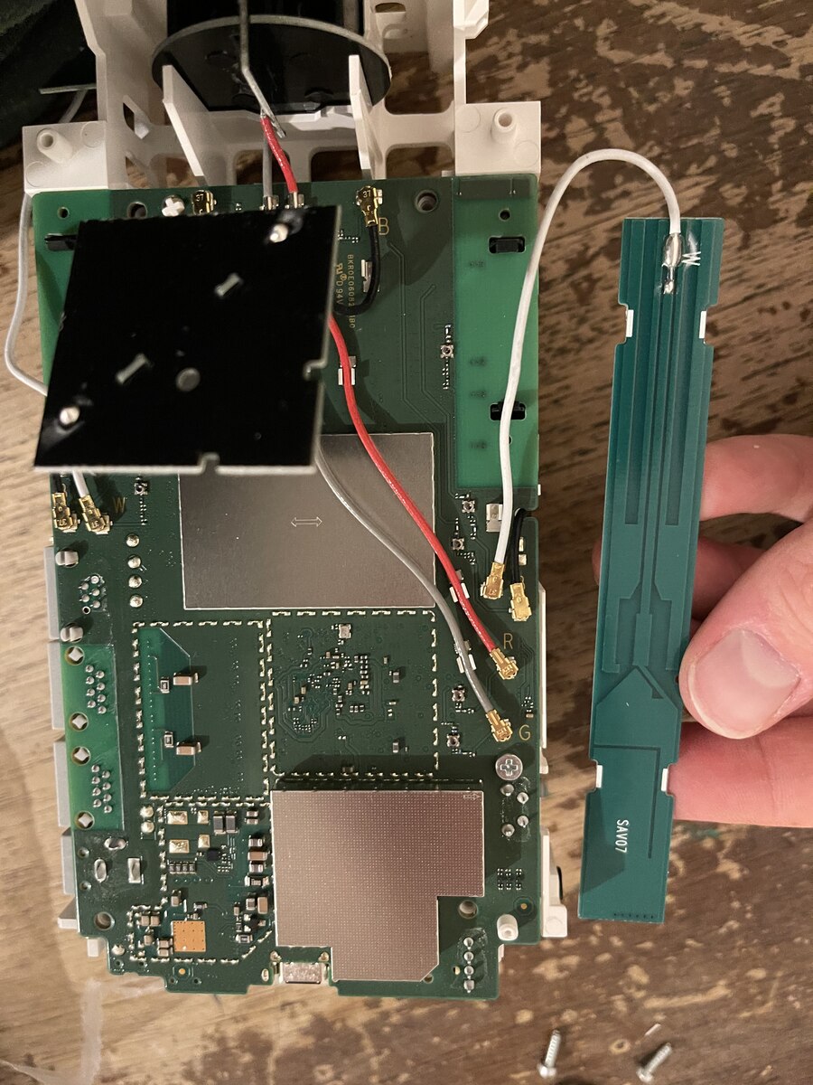

nach vielen Jahren des reinen Lesens, habe ich nun auch ein Problem, für
das ich eure Hilfe brauche:
Ich habe einen HUAWEI 5G CPE Pro 2 (H122-373). Das ist ein WLAN Router
mit Sim Karte. Er unterstützt 5g & 4g. Ich nutze ihn in Hamburg im Netz
von o2.
Leider gibt es keinen Anschluss für externe Antennen. Diesen möchte ich
nun gerne nachrüsten. Dass es möglich ist, zeigt mir dieses
Serviceangebot bei Ebay:
https://www.ebay.de/itm/MOD-SERVICE-8X-external-antennas-HUAWEI-CPE-Pro-2-H122-373-H112-370-H112-372/184605205228?epid=19043334655&hash=item2afb53e2ec:g:SbEAAOSw-YRgHvSI
Verbinden möchte ich das später mit folgender Antenne:
https://poynting.tech/de/antennas/xpol-1-5g/
Nun zu meinen Fragen:
- gibt es eine bessere Alternative für die Antenne?

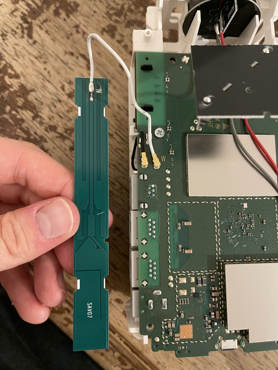

- Könnt ihr Anhand der Bilder sehen, welche der Anschlüsse auf dem Board
für 4g und welche für 5g sind? Die Antenne hat 4 Ausgänge, auf dem Board
sind allerdings mehr Ausgänge. Welche sind zu benutzen?
Ausprobieren? Antennen einzeln abziehen und gucken, wie sich das auf den
Empfang in den verschiedenen Netzen auswirkt. Außerdem nutzen die
meisten 5G-Sendeanlagen bisher ein 4G-Ankerband für den
Verbindungsaufbau. es ist also möglich, dass mit neuer 5G-Antenne zwar
eine gute Empfangscharakteristik für 5G ansteht, aber das 4G für die
Verbindungsaufnahme nicht gefunden wird.

Hm, das Gerät hat 4x4 MIMO, nicht? Es sind also alle 4 Antennen für LTE
und 5G. Ist ja auch so, das die Frequenzbereiche größtenteils gleich
sind. Im Endeffekt ist 5G heutzutage kaum was anderes als LTE, nur das
du an einzelnen Orten noch was bei 3,6 GHz hast...

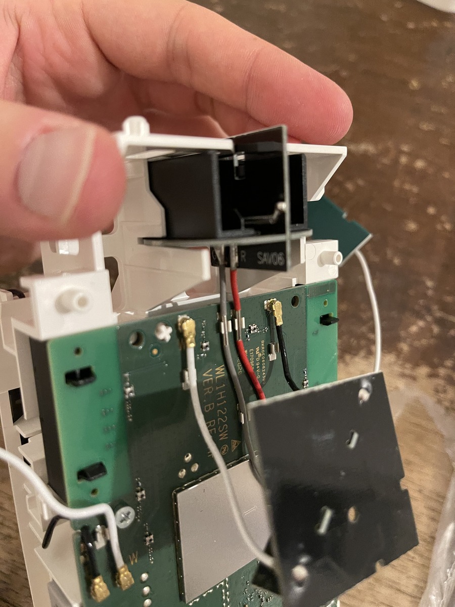

also Rainer (greenhorn_21) hat das mal durchgemessen, ich leite es
gerade mal weiter:
Es gibt insgesamt 8 Antennenanschlüsse.
2 mit „bunten“ Anschlüssen, das ist WLAN, und 3x2 Anschlüsse mit jeweils
einem schwarzen und einem weißen Anschluss…
2 Pärchen liegen links und rechts an der Hauptplatine und das 3. Paar in
der Mitte oben an der Hauptplatine.
Das Paar oben in der Mitte ist aus meiner Sicht, ausschließlich für 4G.
Bei den beiden Paaren links und rechts ist jeweils der weiße 5G, die
jeweils schwarzen 4G.
Wenn Du am Router arbeitest solltest du ihn stromlos machen!
Sind die HF Eingänge längere Zeit oder öfter ohne Antenne, kann es
passieren, dass diese Schaden nehmen.
Wie sicher ist das? Mein Router läuft zur Zeit nur auf 4G, sobald ich
auch Band 1 wechsle (T-Mobile), wird kein Signal erfasst. Ich hatte aber
auch die 5G Antenne an den oberen Anschlüssen, die beiden seitlichen
sind mit 4G Antennen bestückt. Mit meinem Handy empfange ich
mittlerweile 5G am Standort der Antennen. Die Daten aus dem Netz sind da
auch immer sehr wiedersprüchlich, einige schreiben, so wie im Bild, dass
eben schwarz links und weiß rechts 5G sind.
