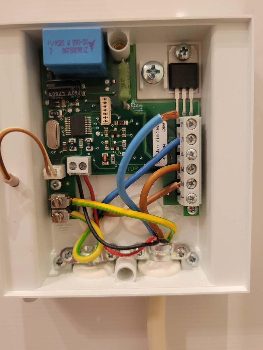

bei uns hat eine Steckerleiste im Wohnzimmer neulich Sicherung und FI rausgehauen. Nachdem der Strom wieder an war, blinkte im Bad die Steuerung der elektrischen Handtuchheizung (WRT-500 von Arbonia, wohl ehemals Kermi) schnell und macht seitdem sonst nichts mehr. Eine Suche im Netz hat ergeben, dass andere wohl dasselbe Problem hatten. In einem Fall war nicht die Sicherung rausgesprungen, sondern in der ganzen Gemeinde gab es keinen Strom.
Ich habe den Widerstand des Heizelements gemessen, der war um die 20 Ohm. Auf der Platine konnte ich oberflächlich nichts Auffälliges (aufgeblähte Kondensatoren o.ä.) sehen, siehe Fotos. Das eine Kabel habe ich zwischendurch abgemacht. Die Steuerung gibt es nicht mehr als Ersatzteil, ich müsste also Steuerung und Heizelement tauschen. Da wir die Heizung so gut wie nie benutzt haben, würde sich das kaum lohnen.
Kann es sein, dass ein bloßer Stromausfall eine Schaltung beschädigt und in welche Richtung müsste man da denken? Könnte das im Mikrocontroller etwas durcheinander gebracht haben?

Wohin gehört eigentlich das Ende des blauen Drahtes?
#7638570
..... und schau Dir den 3W Widerstand auch mit an. Hatte bei einem Bewegungsmelder nach Jahren das Problem, dass nichts mehr ging => Widerstand defekt :D
Im Übrigen, bei der Spannungsversorgung handelt es sich um ein Kondensator Netzteil. Schau im Web und belese Dich darüber, was dafür an Ersatzteilen benutzt werden sollte.
Ja.
Neue kaufen ? https://www.megabad.com/kermi-badheizkoerper-zubehoer-regeleinheit-wrx-a-1754543.htm
Es muss auch nicht unbedingt diese teure sein, je nach Features (Zeitsteuerung, Temperatursteuerung, smarthome, WLAN) tut es auch eine bon anderen Herstellern, nur die Art des Sensors (Pt1000, 100kNTC, KTY) sollte dieselbe sein.

Vorsicht!
Das Kondensatornetzteil hat keine galvanische Trennung. Die ganze Steuerung kann also auf Netzpotential liegen. Also bitte entsprechend vorsichtig sein, oder das jemanden machen lassen der sich auskennt.

Dann hast du doch ein Vergleichsmuster und kannst die Bauteile im Bereich des Netzteils durchmessen/vergleichen. Ebenso die Versorgungsspannung des Controllers. Natürlich mit der gebotenen Vorsicht!

Es gab mal einen Telekom-Router, der ging nach Stromausfall kaputt und konnte durch einen Föhn wieder reaktiviert werden. Ursache war der Startelko am Schaltnetzteil, der austrockete, aber im Dauerbetrieb nicht benötigt wurde. Durch den Stromausfall wurde er kalt und verlor noch mehr Kapazität. das Anföhnen zum Starten bekam er wieder etwas mehr Kapazität.

Ich habe vor kurzem die Regelung KERMI WRT 800 repariert, die das gleiche Fehlerbild gezeigt hat, wie es auch ursprünglich im ersten Beitrag genannt wurde. Die Schadensursache ist offenbar gleich/ähnlich wie in anderen Beiträgen. Ursache: Spannungsüberhöhung nach Ausfall und Wiederkehr der Netzspannung. Dieses führte zum Defekt des "eingangsseitigen" EPCOS/TDK-MKP-Kondensators durch eine zu große Spannung. Der Zustand des Kondensators konnte nach Ausbau der Platine mit einem C-Messgerät -im noch eingelöteten Zustand- festgestellt werden. Reparatur: Vor Beschaffung eines neuen Original-Kondensators (bei mir: EPCOS/TDK B32922, MKP, X2, 0,68µF, 305 VAC) habe ich zunächst mit einem ähnlichen Kondensator den Bauelemente-Ausfall verifiziert. Eine auf der Unterseite der Platine an den Kondensator angeschlossene SMD-Diode sah "sehr komisch" aus. Mein Multimeter zeigte (ebenfalls im noch eingebauten Zustand) noch Sperr- und Durchflussrichtung der Diode an. Da der Sperrspannungstest mit dem Multimeter aber nur mit wenigen Volt durchgeführt wird, habe ich diese Diode auch getauscht. Den Originalkondensator (und die SMD-Diode) habe ich bei Reichelt gekauft. Seit dem Austausch beider Bauelemente funktioniert die Regelung wieder tadellos. Die Wiederholung der Fehlerursache (Netzausfall/zu hohe wiederkehrende Spannung) ist prinzipiell immer wieder möglich... Abhilfe könnte eine VCR-Beschaltung bringen. Ich habe darauf verzichtet, weil in der Hauseinspeisung inzwischen aus anderen Gründen eine leistungsstarke dreiphasige Überspannungsbegrenzung eingebaut wurde.

Möchte trotz der provokanten Frage hier Antworten. Der hier betroffene Folienkondensator liegt in Reihenschaltung zum Netzanschluss, daher gibt es im Normalfall gar keine Parallelen Bauelemente in der Schaltung, die man mitmessen könnte. Ich messe diese im Kondensatornetzteil immer im eingebauten Zustand. Zum ESR gilt das gleiche, ist jedoch irrelevant, da dieser sich bei den Folienkondensatoren nicht unabhängig von der Kapazität verschlechtern kann.
Ja, es gibt Situationen in denen man einen Kondensator nicht im Eingebauten zustand messen kann, das sollte man Anfängern mitteilen. Ich kenne aber meine Multimeter gut genug, dass ich weis, welche davon mit ganz geringer Messspannung arbeiten und dadurch auch Netzteilelkos ganz gut in der Schaltung messen können. Auslöten ist nicht immer so einfach, z.b. bei mehrlagigen Dickkupfer-Leiterplatten in Wechselrichtern.
#7878706
Die Antwort von Flip B. (frickelfreak) erklärt die Zusammenhänge im konkreten Fall der Schaltung. Besser hätte meine Antwort auch nicht sein können; danke! Im ausgebauten Zustand hatte der Kondensator noch eine Kapazität von ca. 48 nF, d.h. deutlich weniger als 1/10 des Sollwertes. Einen ähnlichen Wert hatte ich auch im eingelöteten Zustand gemessen. Im übrigen ist es bei weitem nicht der erste Fall, bei dem ich defekte Kondensatoren bereits durch Messungen im eingelöteten Zustand identifizieren konnte, z.B. Quarz-Uhr (hochwertiges Markenprodukt: 1 Elko) und Elkos im Netzteil eines NoName-LED-Fernsehers. Bei solchen Messungen kommt es ja auch meist darauf an, ein "Gut-Schlecht-Entscheidung" zu treffen und nicht das letzte Prozent an Genauigkeit zu finden.... Viele Grüße, gutes Gelingen und -da es schon spät ist- gute Nacht an alle, die sich bemühen, was zu reparieren :-)

Ich habe heute meinen WRT 800 durch Austauschen des Folienkondensators (680nF) wieder zum Laufen gebracht. Im eingebauten Zustand konnte ich eine Kapazität von 240nF und im ausgebauten von 20nF messen. Das ursprüngliche Fehlerbild: Beim Einschalten der Boost-Funktion blinkte die rote LED ein paar mal und ging danach wieder aus. Jetzt funktioniert wieder alles so wie es soll. Vielen Dank für die Hilfe hier im Forum!
