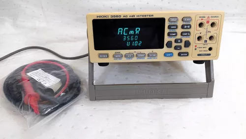

Oder abschneiden und an was auch immer man braucht anlöten, der Threadersteller hat leider nicht spezifiziert welches Messgerät verwendet wird.
Siehe Foto, ein AC-Milliohmmeter mit Auflösung 1 Mikroohm und 100µV. Das andere Ende sind vier Bananenbuchsen, aber eigentlich ist das Banane. :) Irgendeinen Stecker kriegt man immer dran.

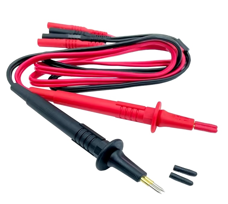

Bei Ali gibt es sogar die originalen Meßspitzen, wie ich gerade sehe. Für bescheidene 809 Euro. :)
https://de.aliexpress.com/item/33017038787.html
Diese abgewinkelten Doppel-Bananenstecker am Ende sehen praktisch aus. Die kenne ich zum Selberschrauben nur von Pomona mit geradem Kabelabgang.

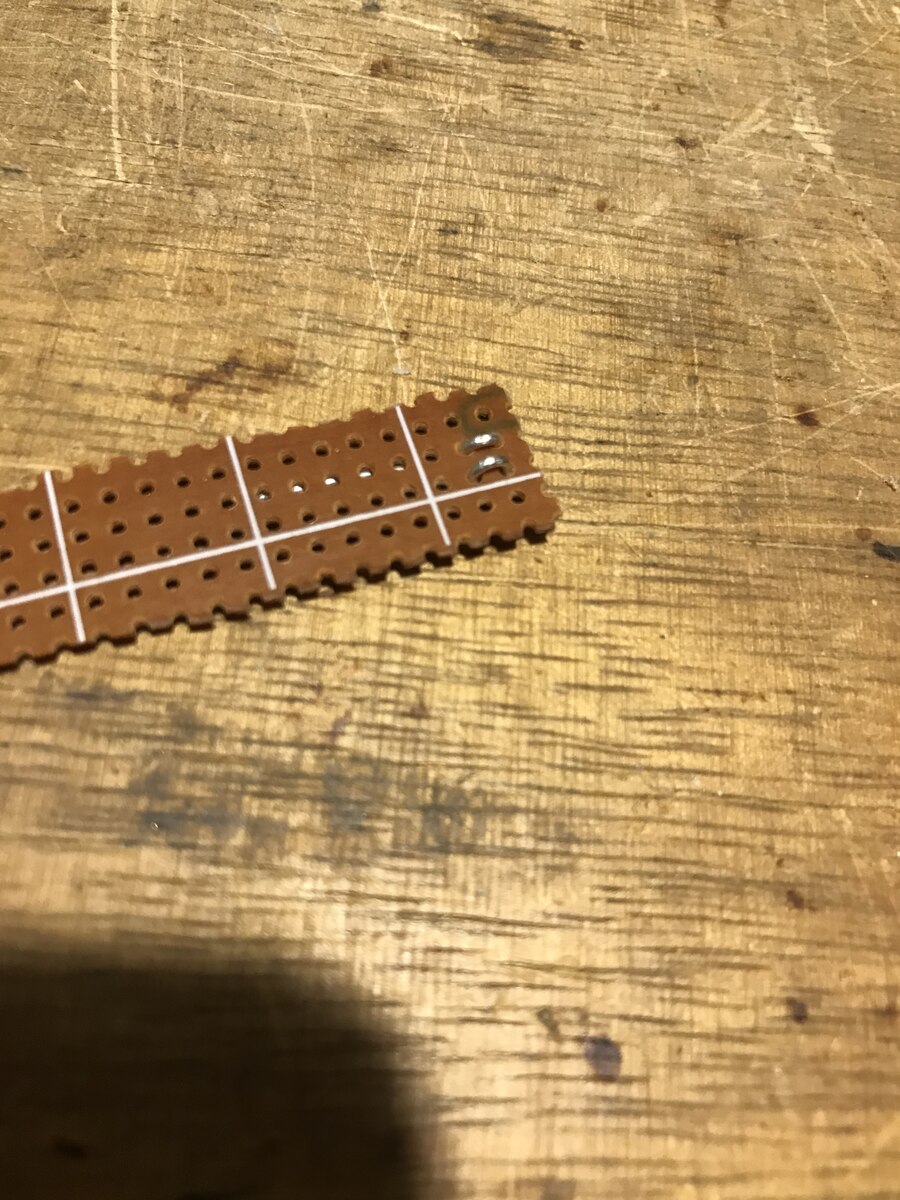

Oder die zwei Pogopins flach nebeneinander auf einen schmalen Loch- oder Streifenrasterplatinenstreifen löten, Kabel anlöten und das Konstrukt dann in Schrupfschlauch einschrumpfen.
Mit einem Streifen doppelseitigen Leiterplattenmaterials auf den man ubereinander 2 Pogopins auflötet könnte man sich einen Adapter von Kelviklemmen auf gefederte Doppelspitzen basteln.

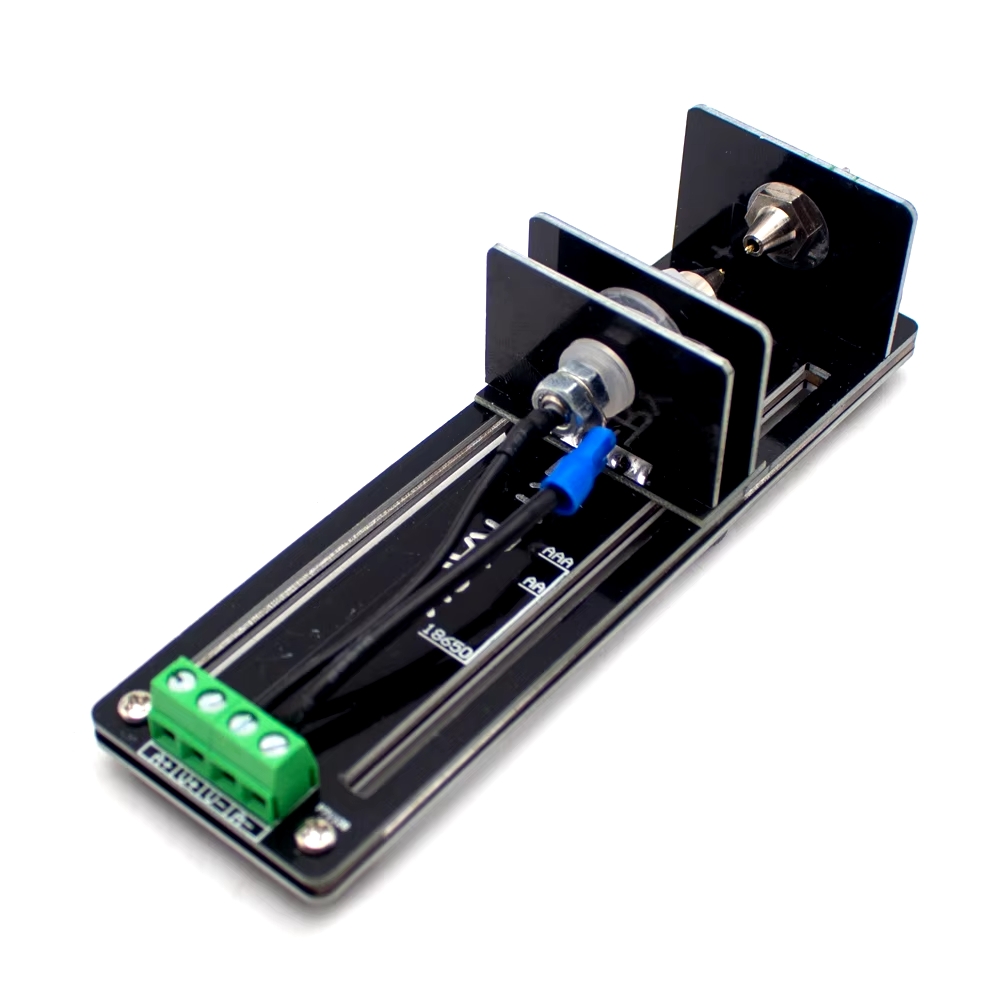

Ich habe auf Aliexpress Mess-Halter für 18650 gesehen, die koaxiale Kontakte haben. Da hilft nur, nach Batterie Holder zu suchen und dutzende Bilder anzugucken.
Das wäre dann die eierleck, äh eierlegende Wollmilchsau. :) Leider finde ich spitzige Pogopins da nur im Hunderterpack, wo sie dann auch relevant kosten. Abgerundete gibts auch einzeln.
Hätte Ali eine funktionierende Suche, hätte ich das hier früher entdeckt:
Angeblich von Uni-T für 45 Euro. https://de.aliexpress.com/item/4000780669444.html
Und darunter kommt dann als Vorschlag das hier, für knappe 17 Euro:
https://de.aliexpress.com/item/1005004724829787.html
Die Leitungen sind aus einem Guß, und sehen richtig gut aus, ich glaube so schön bekommt man es selber nicht hin. Einzig die Sicherheitsvorhaut der Stecker müßte ich beschneiden. :) Den Bewertungen nach sind die Kabel etwas störrisch, dafür kann man damit auch mal einem LKW Starthilfe geben.
Du meinst bestimmt "Batterie stehen Vier-Draht Prüfung Jig" :) https://de.aliexpress.com/item/1005003604953569.html
Spannendes Gerät, und mit knapp 12 Euro in einem vernünftigen Preisrahmen. Hier gibt es was ähnliches, ich vermute mit unanständigem Preis. https://www.c3-analysentechnik.de/hersteller/gamry-universal-battery-holder/

Auch wenn am Kabelende ein 1² zu sehen ist, beweist das nicht, dass die Verbindung zum Stecker ok ist.
Früher war Verguß die Adelung einer hochwertigen Verbindung, heute dient er zum Verbergen des Pfuschs darunter... In den Bewertungen zu der 17-Euro-Meßleitung ist dann auch gleich ein Käufer, bei dem einer der Drähte keinerlei Verbindung zur Meßspitze hatte und nur durch zerstörendes Öffnen und Anlöten zum Funktionieren gebracht werden konnte.
