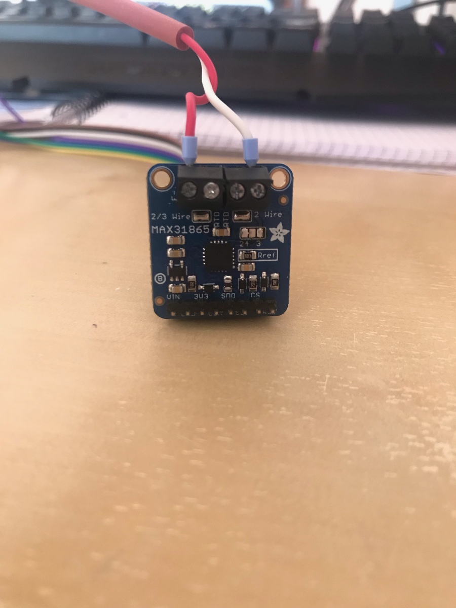

ich soll im Sinne einer wissenschaftlichen Arbeit einen Versuch
durchführen, bei dem ich einen analogen Temperatursensor in eine
Schaltung integriere. Als Controller habe ich den ESP32 Espressif
gewählt, zur Umwandlung der analogen Signale nutze ich den
MAX31865-Amplifier. Den Link zum Quellcode hänge ich am Ende des Betrags
an, ich weiß, dass ich noch die R_Ref und R_nominal an meinen Sensor
anpassen muss. Der verwendete Sensor ist ein 10kOhm NTC-Sensor von der
Firma iOVEO.
Nun habe ich folgendes Problem:
Nach dem Starten des Programmes bekomme ich zwar eine Temperatur
angezeigt, diese bleibt aber immer gleich, egal ob ich den Sensor
erwärme oder abkühlen lasse. Zudem erhalte ich die Fehlermeldung 0X80
RTD High Threshhold. Ich finde leider keinerlei Lösungsvorschläge im
Netz, beim Löten des MAX31865 bin ich mir auch unsicher, ob ich neben
den beiden Jumper-Pads der RTD-Blöcke auch den 2/4-Jumper verlöten muss.
Hoofe mir kann jemand eine Lösung dazu bieten :)
Vielen Dank im Voraus
Ruben

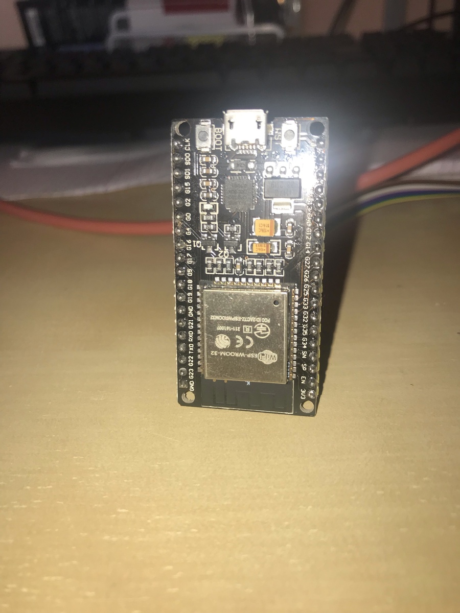

Einen richtigen Schaltplan habe ich leider nicht. Ich nutze aber das
ESP32 dev Kit als Board für den Controller. Die Anschlüsse sind wie
folgt belegt:
3V3 und GND an die entsprechenden Kontakte
V_IN und RDY des MAX31865 bleiben unbelegt
CS -> GPIO33;
SDI -> GPIO32;
SDO -> GPIO16;
CLK -> GPIO17;
Ich hänge an den Beitrag mal Bilder der Anschlüsse sowie eine Abbildung,
wie ich den Amplifier verlötet habe.

#6857920
Dietrich L. schrieb:
> Wohl nicht.
Der Referenz Widerstand kann bis zu 10KOhm betragen. Grundsätzlich
lassen sich 10K Thermistoren damit messen, allerdings unter Umständen
mit eingeschränktem Temperatur Bereich. Ich habe damit selbst schonmal
einen 10K NTC ausgewertet, das geht. Man muss aber den
Referenzwiderstand entsprechenden auslegen und wie schonmal angemerkt
die Umrechnung entsprechend vornehmen. Im Vergleich zu PT ist die NTC
Kennlinie äußerst nichtlinear.
