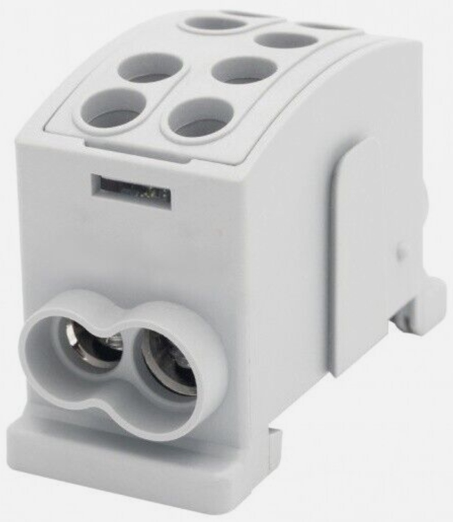

Aber Hauptleitungsabzweigklemmen kennst du? Die haben je nach Ausführung sowohl 10mm² als auch 16mm² Anschlüsse. Da kann man die ankommende Leitung vom Zähler in 16mm² anschließen und in 10mm² abgehen. Bei einer Absicherung von 35A ist das völlig in Ordnung. Die kleinste Klemme hat zwei 16mm² flexibel Anschlüsse und zwei 10mm² flexibel Abgänge (siehe Bild)
Gibt es in allen Farben und Größen. Würde ich einer PTI/UTI vorziehen weil die eine doppelte Verschraubung bieten.
Ja, HLAK sind mir bekannt und ich habe die auch schon benutzt, aber ich mussste darin noch nie feindrähtige Steigleitung mit 16 mm² klemmen. Gestern im Geschäft hatte ich eine 4-Polige HLAK in den Händen und die hatte Madenschrauben, die direkt auf die Drähte einwirkten. Für eine 16 mm² Presszange hatte ich bisher keinen Bedarf, da die Steigleitungen immer fest installiert bzw. in NYM(-J) ausgeführt waren und ich innerhalb von Verteilungen nie mehr als 10 mm² verpressen musste. Eine 16er Presszange würde ich mir nur für diese eine Steigleitung holen. Das werde ich notfalls auch machen, aber eigentlich müsste es mit Reihenklemmen ja auch funktionieren. Zumal die deutlich weniger Platz belegen als HLAK.
#7782711
Dann habe ich das wohl nicht richtig verstanden? Ich dachte es kommen drei 16mm² flexible Aderleitungen vom Zähler die aufgeteilt werden sollen für je einen RCD? Und die dürfen dann auch gern in 10mm² weitergehen, kein Problem.
Und ganz grundsätzlich: AEH sind notwendig aber müssen vor der Montage nicht verpresst werden! Das Verpressen von AEH dient lediglich der Arbeitsvorbereitung damit die beim Hantieren nicht abfallen. Im Notfall geht auch Kombizange; die eigentliche Formgebung geschieht doch durch die Klemme im LS/RCD/Phoenix.
